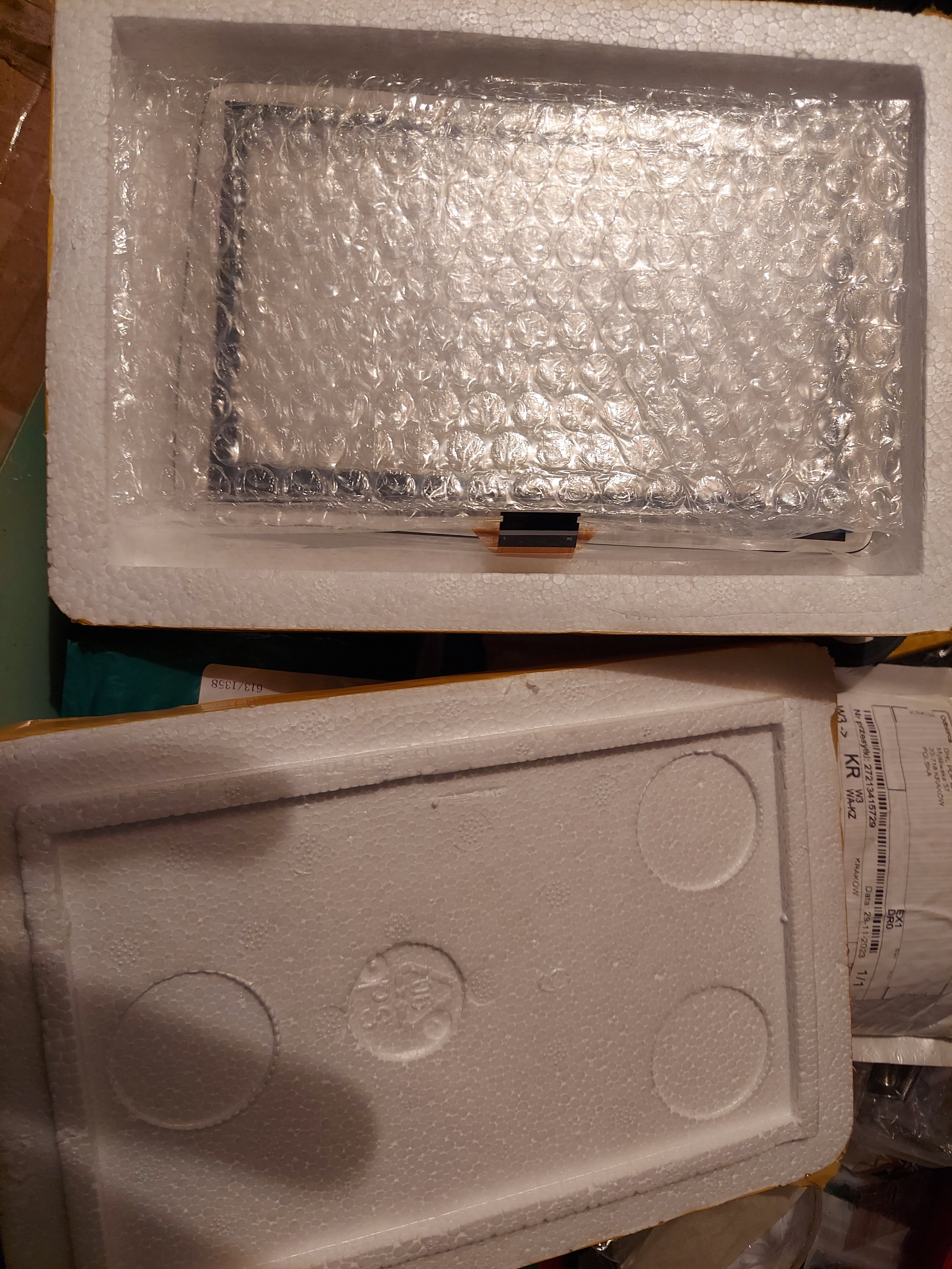

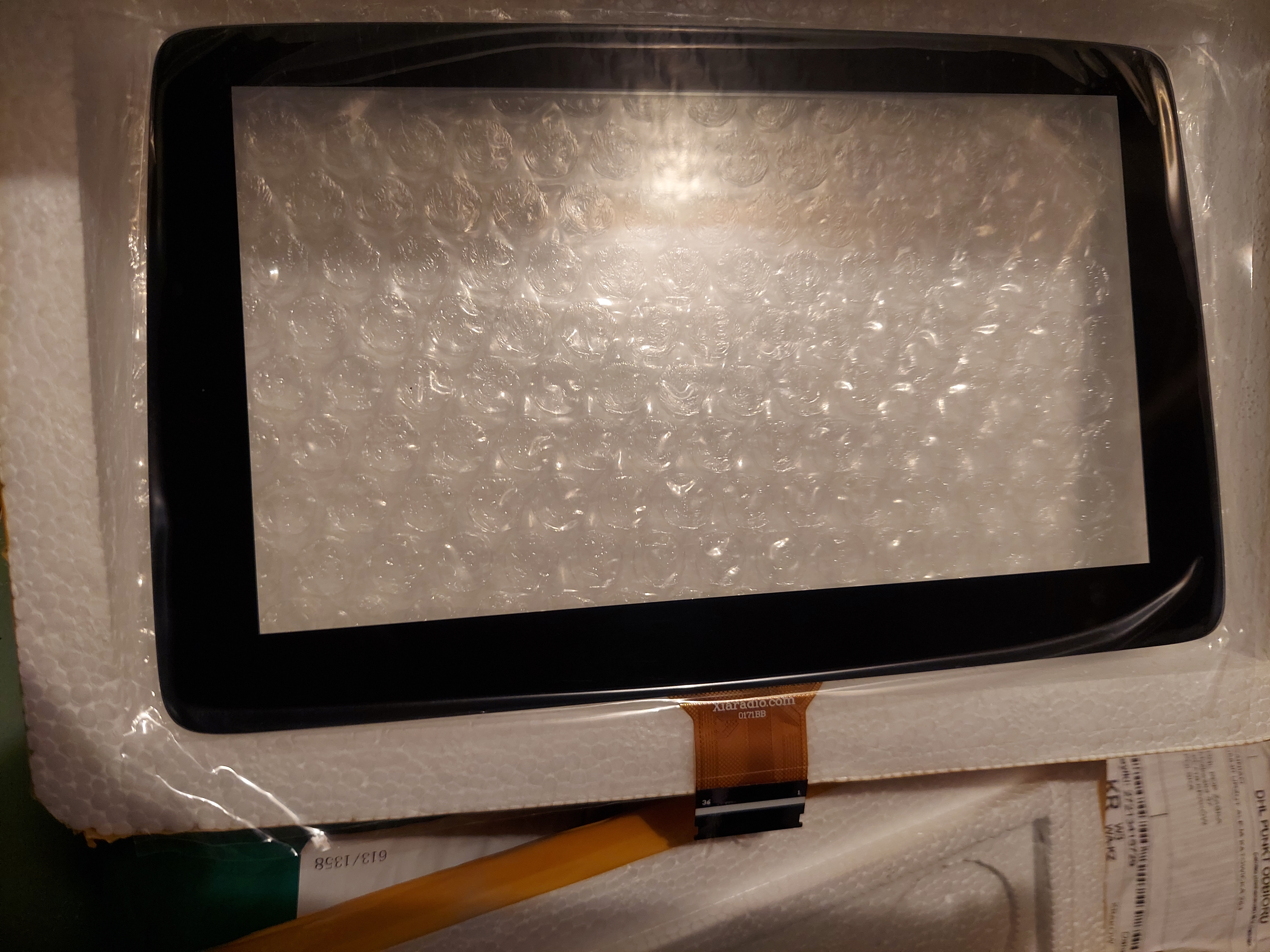

Postprzez andrep » 30 gru 2023, 17:48
Najlepiej wymienić ekran, ja zakupiłem na Ali z linka który podałem , cena z przesyłką coś ok 93 zł a czekałem nieco ponad 3 tyg. U mnie wszystko super działa ale w razie W niech sobie czeka :)
Dodam że przesyłka super zabezpieczona w pudełku ze styropianu <oczko>

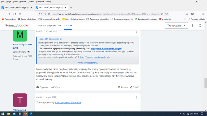

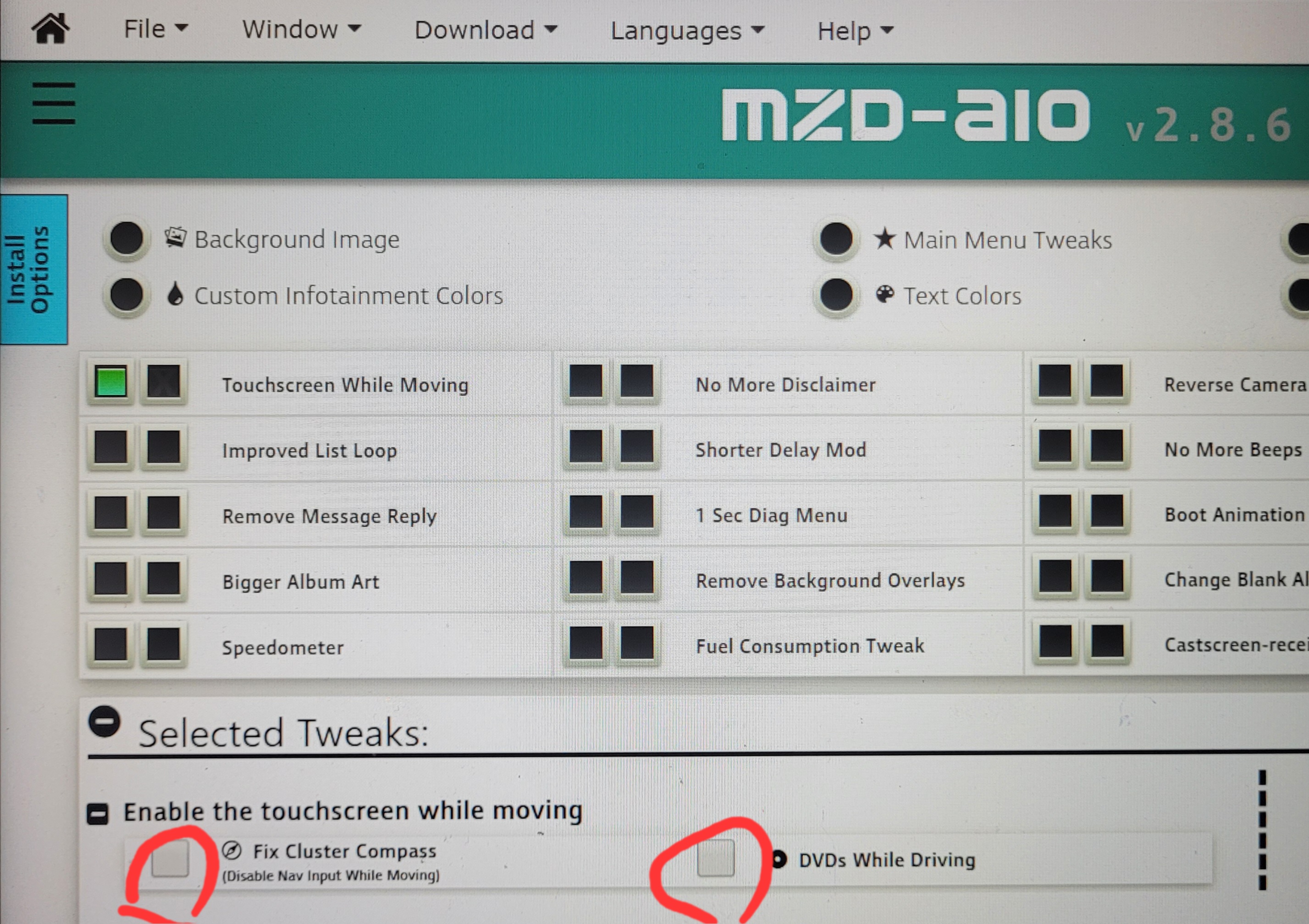

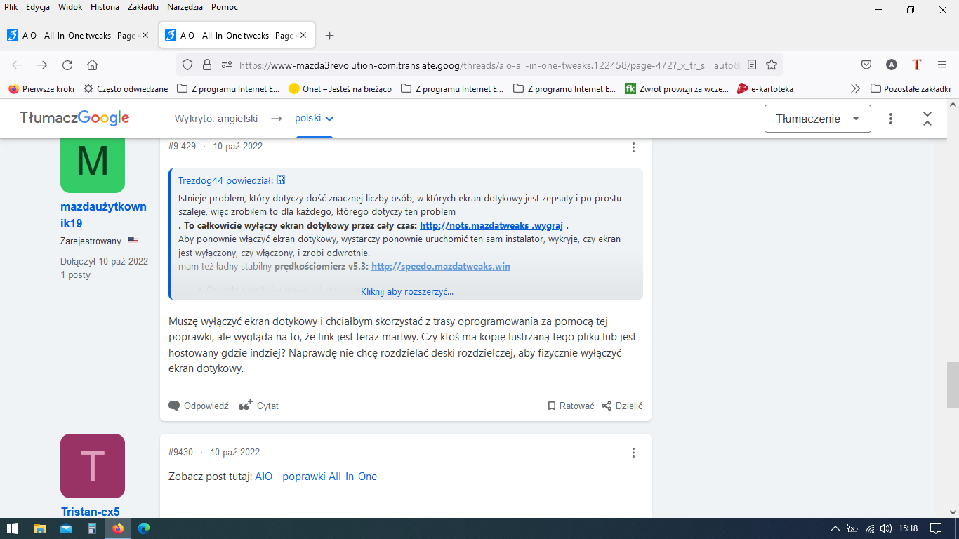

Postprzez Rubik » 30 kwi 2025, 22:15
Po aktualizacji systemu do 70.00.100 i wcześniejszym wgraniu ID7 dodałem z MZD AIO-TI kilka opcji m.in. dotyk, który nie zadziałał w AA, a inne funkcje OK.
Zależało mi głównie na dotyku.
Czy wgrywając zaznaczacie te dwa pola?
