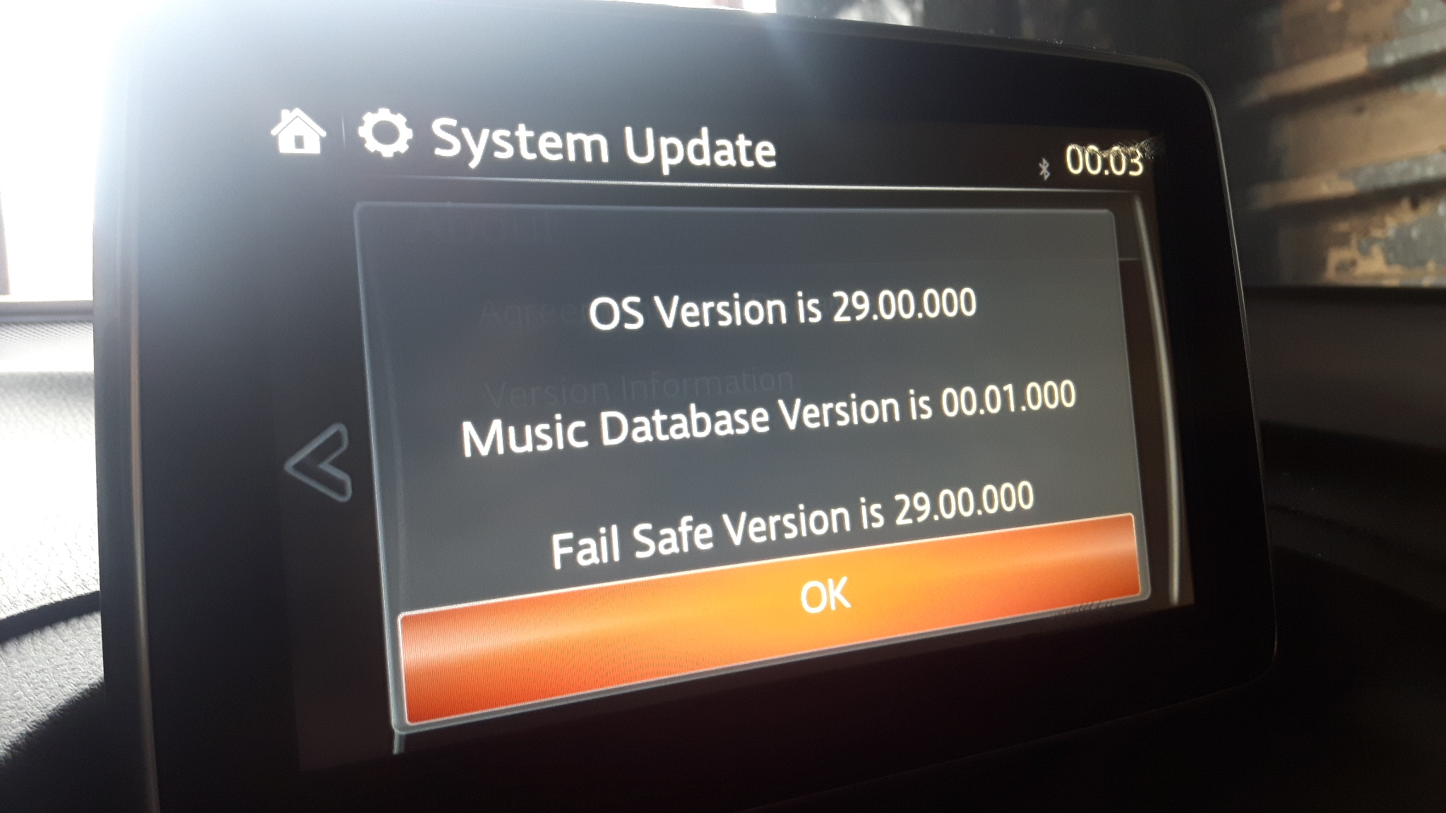

Nic nie pomoglo, nadal ladowanie nawigacji.
Taka wersje mzd connect mam

Lol... wygląda na strasznie stara.

Moze aktualizacja softa pomoze ?

Jak będziesz robił sam aktualizację to nie bezpośrednio do najnowszej. Najpierw musisz do v33 a dopiero potem v56.
Ale fakt, masz antyk, gdzieś tak z początków produkcji pewnie. Z góry uprzedzam, pytania odnośnie MZD w innym wątku :)

Wydaje mi się ze trzeba zrobić do V31 a nie do V33

Jeśli jest wersja 29.00.100 lub poniżej to wtedy update jest dwukrotny – do wersji 33.00.500 i dalej do docelowej wersji softu.
Z drugiej strony nie kojarzę, żebym czytał o przeciwwskazaniach upgradeu z V29 na V31. A potem już też możesz do dowolnej śmigać. Wychodzi na to, że...obaj macie rację???
Ja przećwiczyłem pierwszy wariant – skuteczny.

Aktualizacja softa pomogla, nawigacja zaczela dzialac
