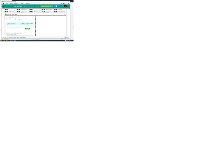

plik ID7 przygotujesz za pomocą programu AiO , kliknij w to okienko jak na screnie
