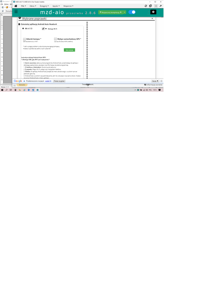

Luda napisał(a):jeśli instaluje nowe AIO to najpierw odinstalować to poprzednie ?
Nie trzeba odinstalowywać
Dopisano 11 kwi 2020, o 15:20:
Luda napisał(a):w opcjach AA zaznaczyć Wi-Fi Support ?
Tak , możesz wtedy próbować bez kabla USB połączyć telefon z samochodem

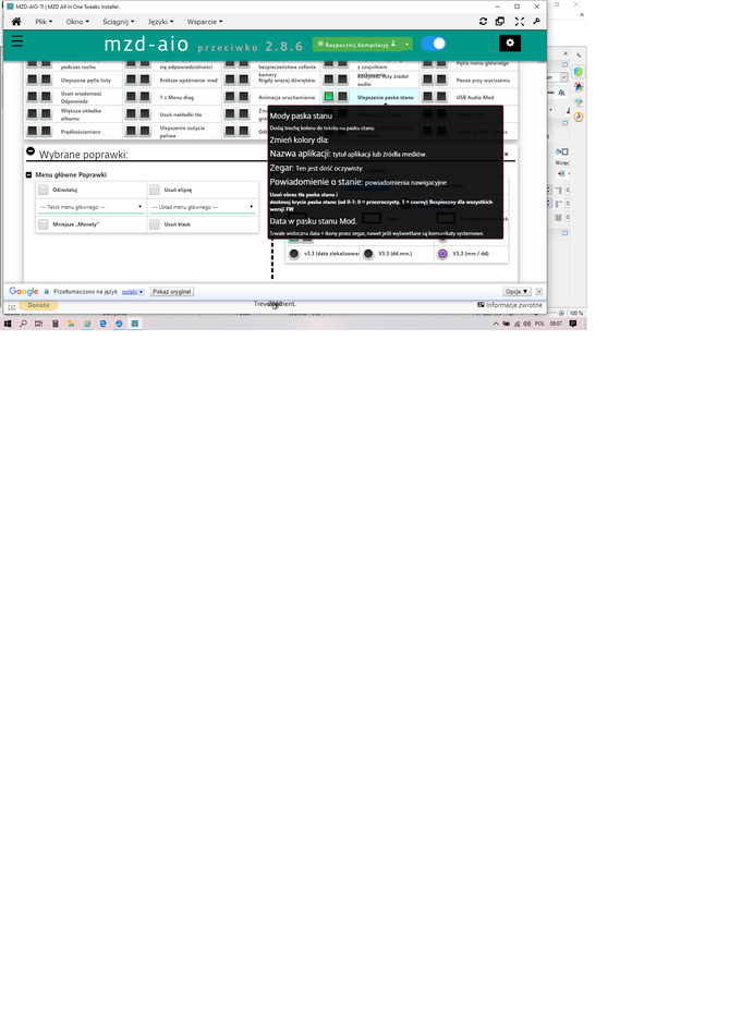

Najedź kursorem na każdą opcję w AiO to wyświetli się opis opcji

5. I jeszcze pytanko, jeżeli chciałbym tylko uaktualnić AA do 1.14b to skopiować zawartość, którą
pobrałem na usb i włożyć do usb w samochodzie i się uruchomi czy przez program to jakoś
skompilować ?. Szukałem w AIO, ale nie widzę możliwości wyboru zawartości AA z dysku, a tam jest
tylko 1.13 do instalacji.

ad 5. ja profilaktycznie przygotowałem wszystko w AIO, stworzyłem w nim plik copy_to_usb i podmieniłem przed kopiowaniem wersje na 1.14b, zaktualizowało się bez problemu (jak już wyjąłem kartę pamieci)
