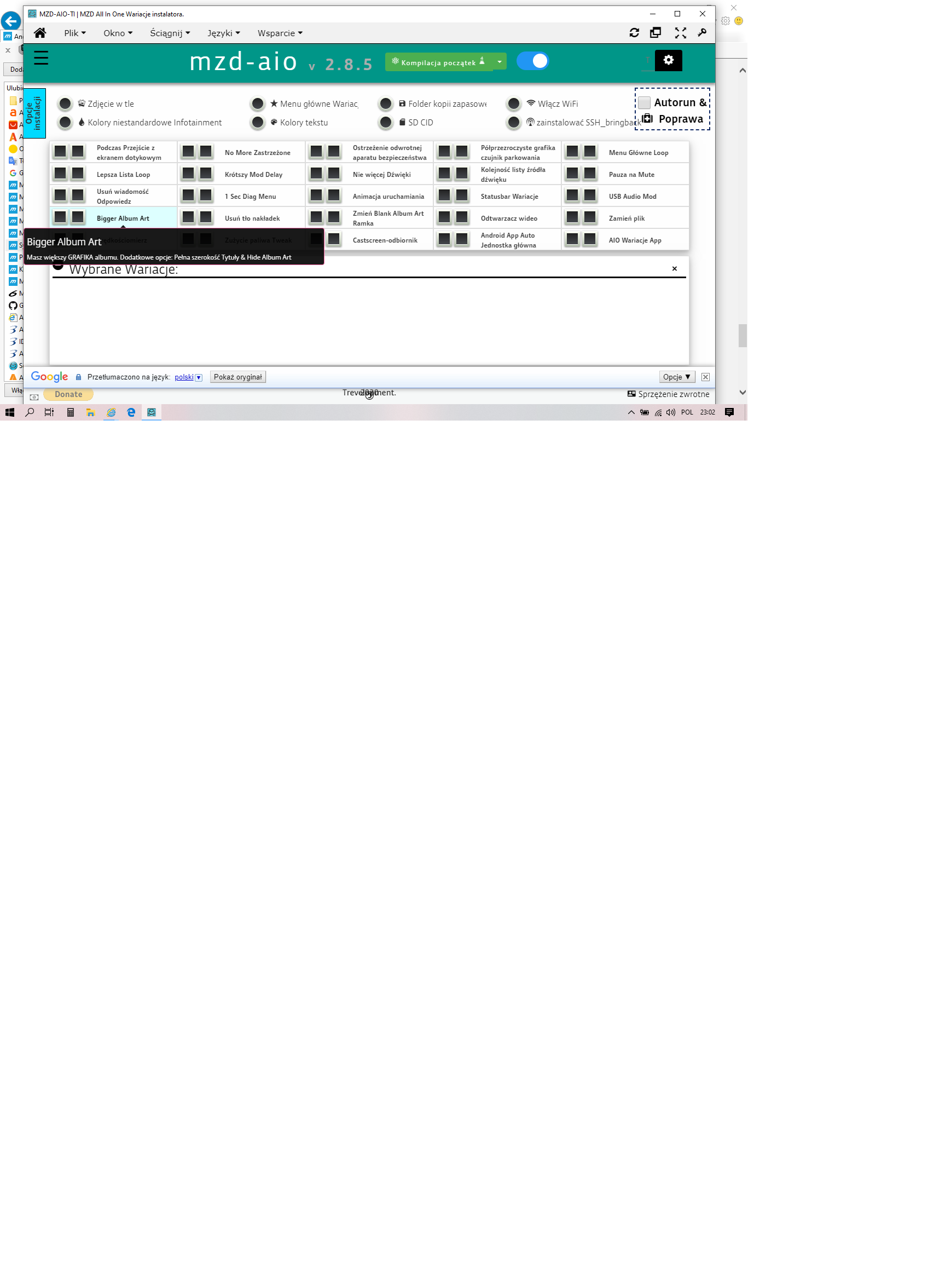

Luda napisał(a):@85rabuk Bigger album art co to jest?
Wystarczy kursorem najechać na dane okienko i pojawi się opis, jeśli chodzi o wifi to w Ameryce Północnej było wyłączone w samochodach i ta opcja włącza.
Poczytaj kolego forum pod poniższym linkiem na pewno Ci dużo pomoże <spoko>

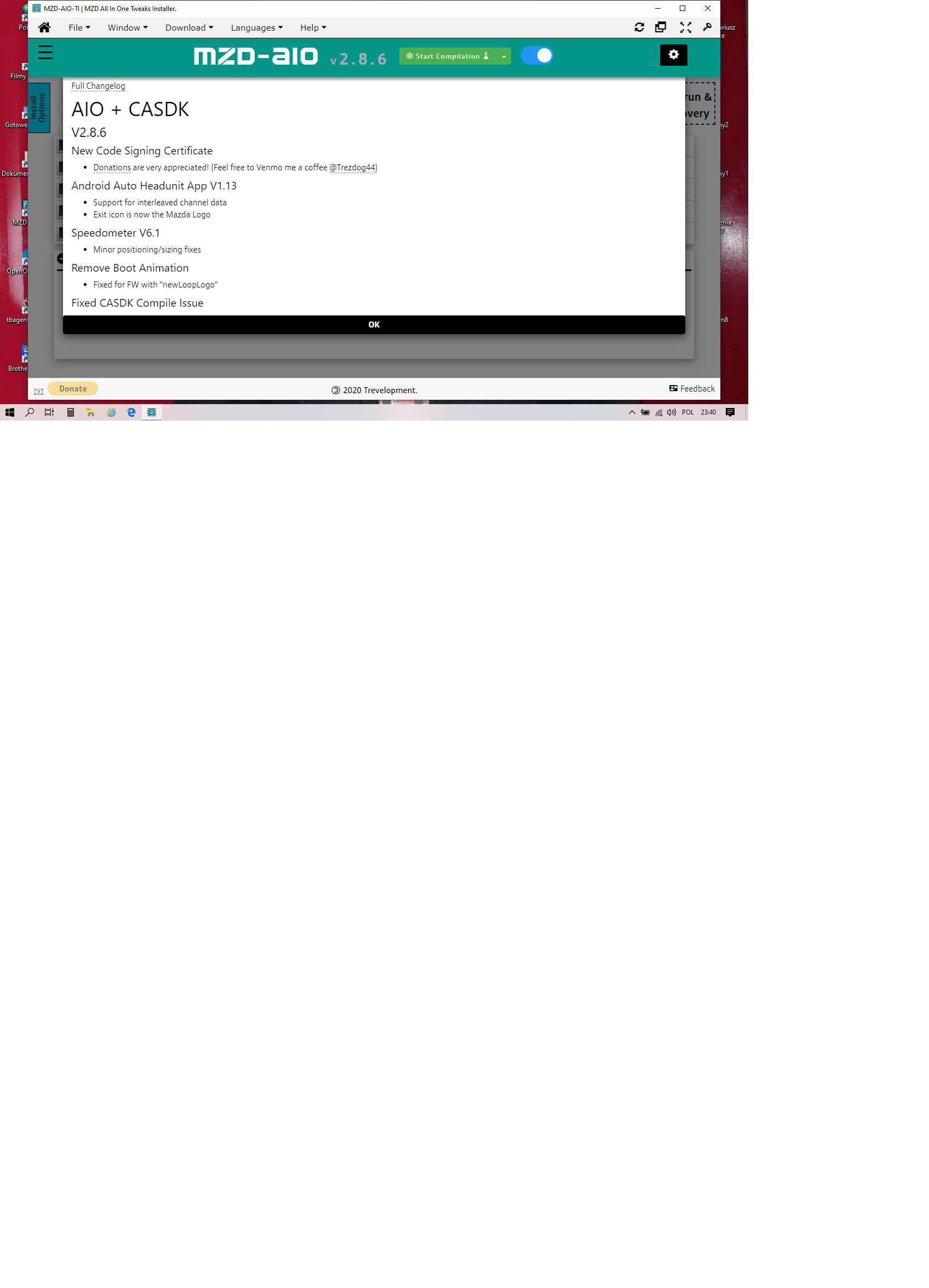

Postprzez andrep » 10 kwi 2020, 22:38
Jest nowa wersja AiO 2.8.6 ale pod starym szyldem :)
