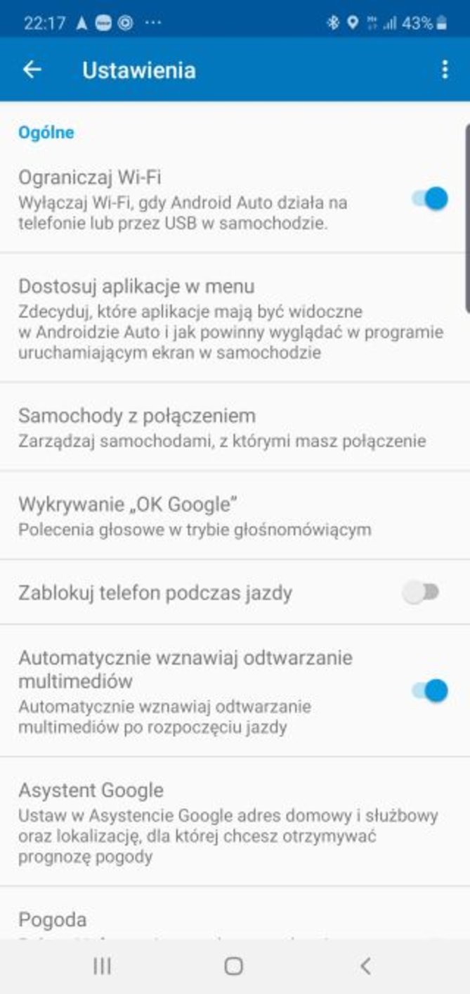

Postprzez vps1 » 27 mar 2020, 20:32
Samsung Note 10+ Android 9. Zainstalowałem AA 5.2.5010. Mam 5 różnych przewodów usb i oryginalny również. Pierwsze co zauważyłem nie rozłącza. Uruchomiłem radio replaio i 6sek głośność jest normalna potem 3sek wyraźnie ciszej i tak ciągle pomyślałem co jest grane wcześniej tego nie było. Sprawdziłem ustawienia bloototh mazda w telefonie.
– połączenia włączone
– dźwięk włączony
– dostęp do kontaktów włączony
– dostęp do wiadomości włączony
Pomogło wyłączenie dźwięku.
Uruchomiłem mapy Google wyznaczanie trasy głosowe zerwanie połączenia i ponowne uruchomienie.
Ponowna próba i znów to samo. Próbowałem na innych przewodach usb żadnej poprawy. Kilka razy zawiesił się całkowicie.
Ponowna próba z tym, że teraz uruchomiłem mapy Waze i żadnych problemów.
Podejrzewam, że problem jest z mapami Google.

Postprzez vps1 » 27 mar 2020, 22:12
Używam tylko przez usb. W ustawieniach aplikacji AA wifi wyłączone.
Od: 7 lut 2019, 08:00
Posty: 38
Skąd: Gliwice
Auto: Mazda CX-5 2016, 2,5 automat, 4x4, USA
Postprzez andrep » 27 mar 2020, 22:15
Ja też tylko po kablu w samochodzie AA używam , mnie chodzi o wifi w telefonie
Mazda CX3 AWD Obrazek
Od: 26 sty 2016, 16:58
Posty: 2526 (79/177)
Auto: Była/jest...
Jest
Postprzez vps1 » 27 mar 2020, 22:23
Te ustawienia automatycznie wyłącza wifi w telefonie
Posty: 38
Skąd: Gliwice
Postprzez andrep » 27 mar 2020, 22:27
Właśnie o to mi chodziło <spoko>

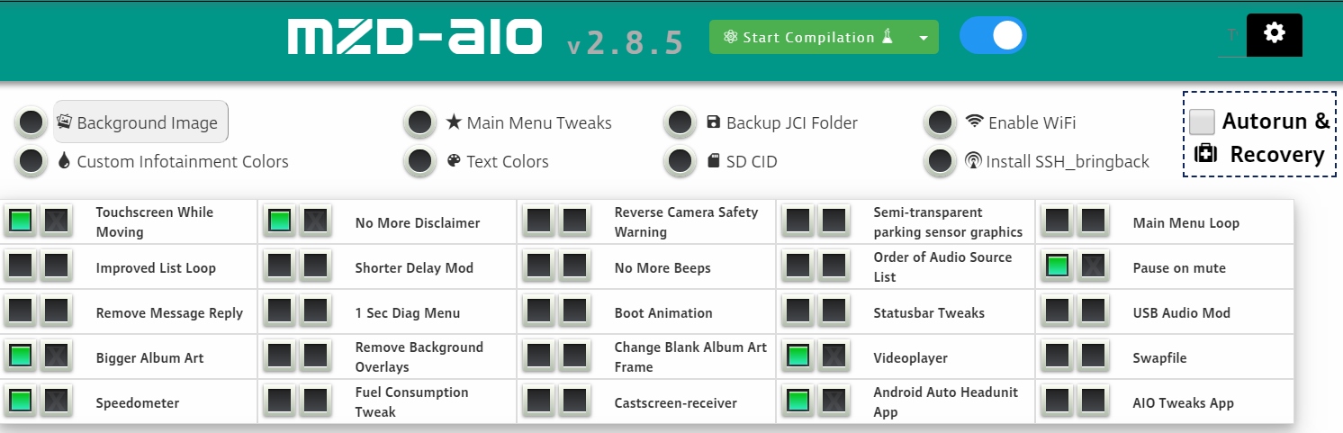

Które kwadraty a AIO zaznaczyleś żeby fajnie to dzialalo?Videoplayer czy bigger album art co to jest?

Postprzez Luda » 28 mar 2020, 18:45
@85rabuk Bigger album art co to jest?
Masz większe grafiki okładek albumów czy to radio czy inne media.
Ostatnio było to:
Od: 24 paź 2019, 14:09
Posty: 72 (8/2)
Auto: Mazda CX--5; 2.0 165 KM;
AWD
Postprzez 85rabuk » 28 mar 2020, 18:58
Dzieki:) a czemu odhaczyłes enable wi-fi i instal ssh bringback?co to jest wogóle?
Od: 18 sty 2018, 14:22
Posty: 142 (3/2)
Auto: mazda 3 sedan 2.0 120km 2017 rok
Postprzez Luda » 28 mar 2020, 19:25
Z tym WiFi to jest coś nie tak, ja nawet nie konfigurowałem.
Ale to raczej @andrep może Ci wyjaśni, ja tego nie ogarniam.
Pozdrawiam.
