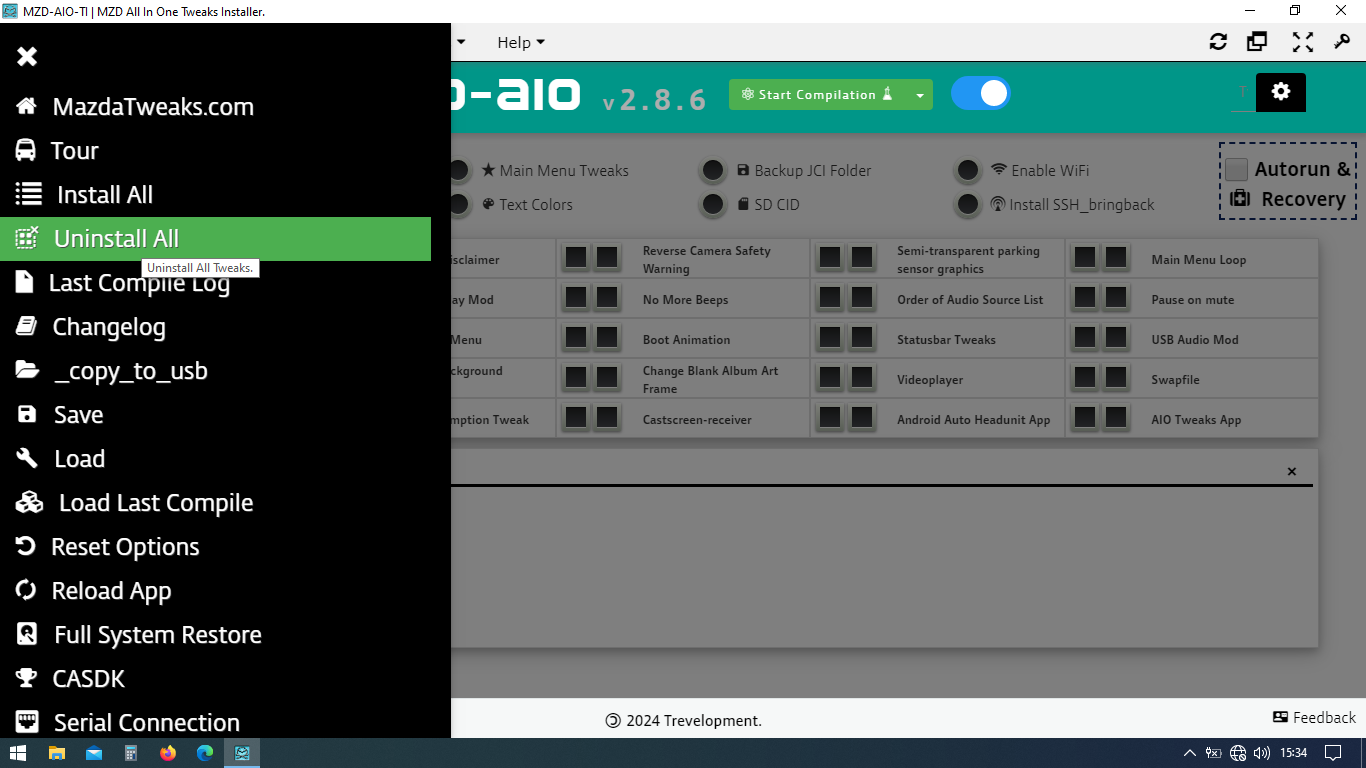

Zaznacz w AiO usuń wszystko takie trzy kreski po lewej na samej górze wtedy wszystko się odznaczy na czerwono i będziesz miał czysto

Wgrałem kilka opcji z MZD-AIO-TI, ale nie wiem co warto, a co odpuścić, może coś podpowiecie ?

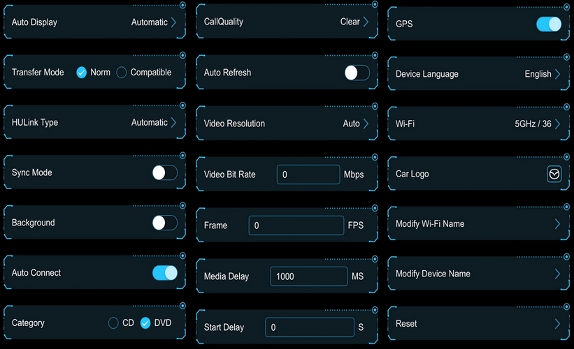

Przeglądam już jakiś czas i nie mogę znaleźć gdzie jest zmiana DPI ?
Czy może w nowym sofcie już to usunęli, bo mam Softvare ver. 2024.01.18.1053
To wszystko co mam, chyba że coś źle robię ?

Używam Carlinkit 4.0 i tam dotyk działa. Wiem też, że swego czasu ktoś wspominał że AAW ma opcję AA przez CP, chciałem przetestować AAW, podobno działa jeszcze lepiej.
Carlinkit 4.0
– uruchamia się i łączy dość szybko, zazwyczaj zanim wyjadę z garażu już działa
– na razie po zmianie kanału wifi jest stabilnie
– nie mam problemów z ładowaniem telefonu
– skalowanie można zmianiać, jest opcja dostosowania DPI.
