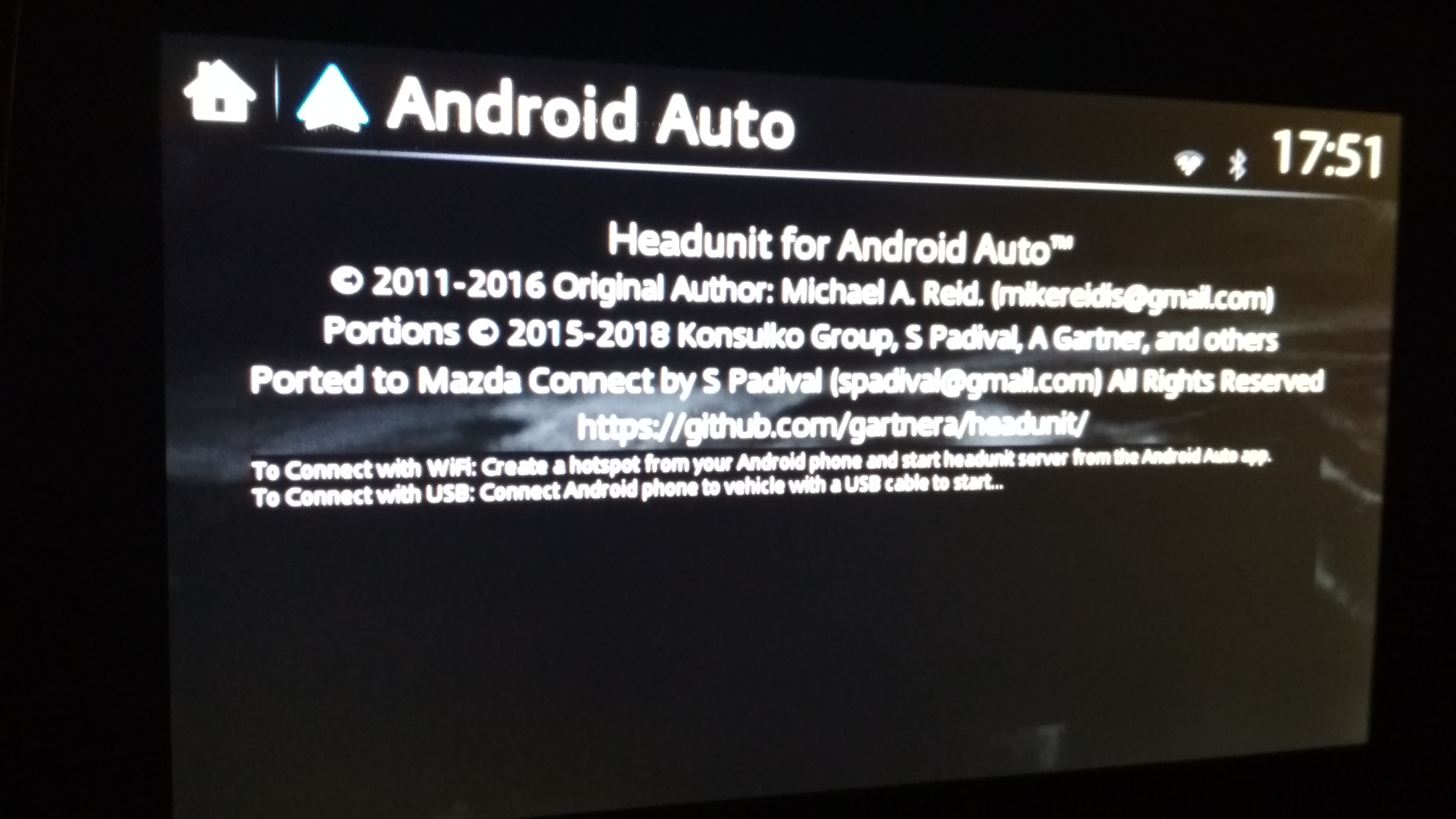

Zainstalowalem android auto za pomoca AIO jednak nie moge polaczyc telefonu. Probowalem 3 telefonow, za pomoca usb lub wifi bez skutku.
Od: 1 lis 2019, 18:14
Posty: 1
Auto: mazda 3 bm
Postprzez andrep » 2 lis 2019, 13:39
W telefonie AA masz ostatni dostępny?, no i debugowanie USB w tel. proponuję włączyć w opcjach programisty.By połączyć przez wifi trzeba włączyć serwer radioodtwarzacza w ustawieniach AA na telefonie , też w opcjach programisty, a jak je włączyć opisywałem w tym wątku na poprzedniej stronie :)
Jeszcze sprawdź-zmień kabel USB , niektórzy po 3-4 kable wymieniali Mazda jest wybredna <oczko>

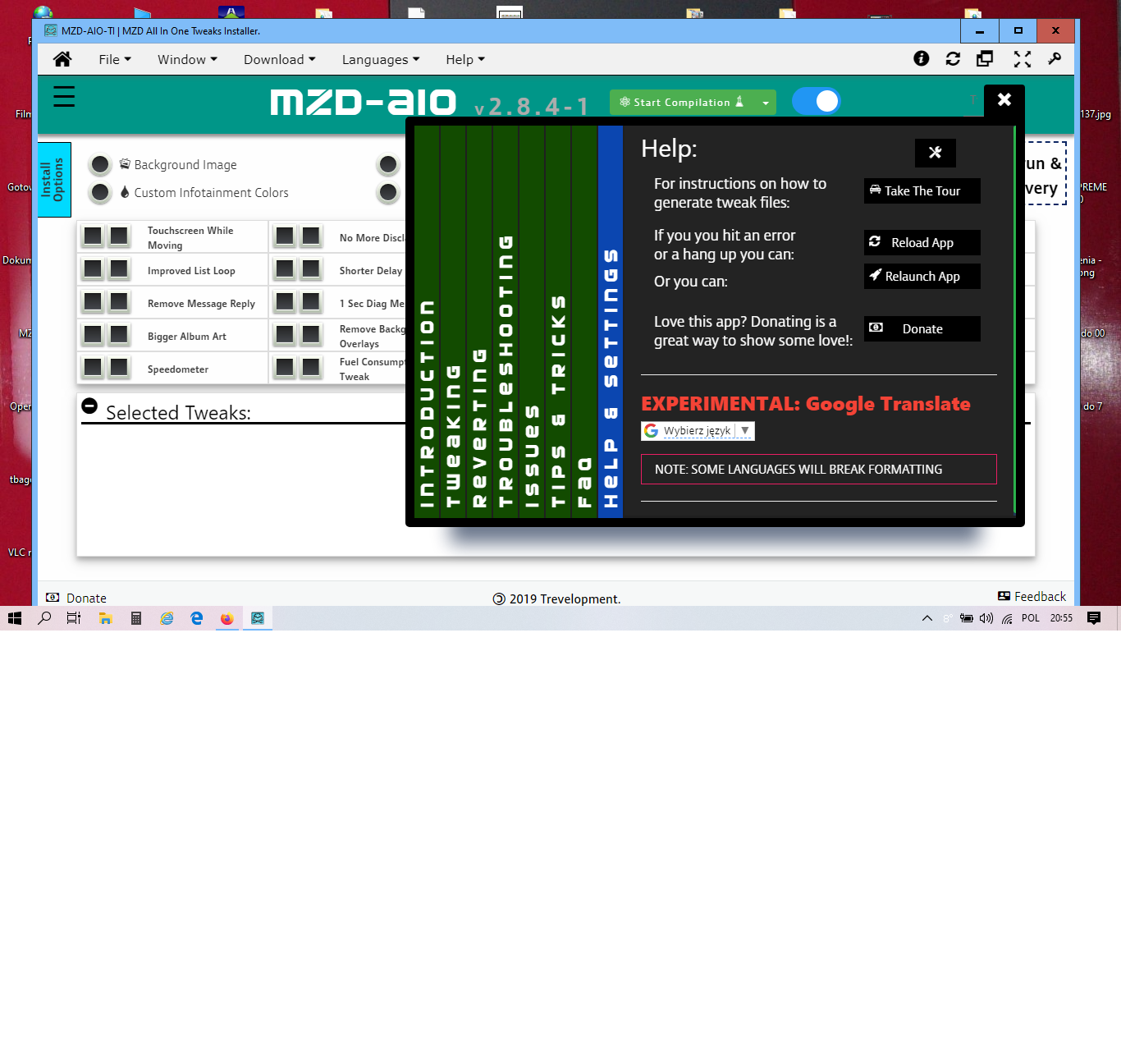

Witam jestem na tym forum nowym użytkownikiem.Posiadam m6 gh a niebawem gj .Troche pytanie nie w temacie do kolegi andrep. Jak korzystac z translatora w MZD AIO 2.8.4[widać na screenie]
Od: 27 sty 2017, 21:40
Posty: 23
Auto: mazd acx 30 m-hybryd poj. 2000 150KM 2021 rok
Postprzez andrep » 2 lis 2019, 20:20
Program jest pod poniższym linkiem do pobrania:
https://mazdatweaks.com/serial/
Po otwarciu programu klikasz na "trybik" w prawym górnym rogu , potem napis na screenie na niebiesko podświetlony i wybierasz język. <oczko>
Ale polecam poczytać wątek by zrozumieć, ja tak zaczynałem :)

Jednak zrobiłem sam, nie jest to trudne. Wszystko zrobione ok, dodatkowo poprawiłem ekranowanie Wifi i teraz pięknie działa, a wcześniej łączyć się nie chciał telefon z samochodem.
Zainstalowane wszystko dobrze, AA działa po kablu, podpowie ktoś co może być przyczyną, że AA nie łączy się po Wifi (włączyłem w opcjach programistycznych serwer radioodtwarzacza, coś jeszcze powinienem zrobić)? Problem po stronie telefonu, wersji oprogramowania, konfiguracji?
