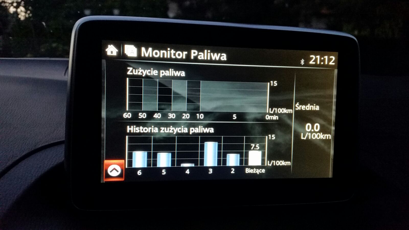

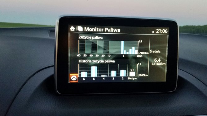

Postprzez SebaK » 26 maja 2017, 20:03
Chciałem Was zapytać o działanie aplikacji mierzącej spalanie. Zauważyłem, że mój soft sam zmienia wskazania dolnej historii 1-6. Przykładowo jeśli kasuję w czasie jazdy to słupki przesuwają się o jeden w lewo. Puste miejsce na odczyt po 1 km się zapełnia. Proste. Okazuje się jednak, że po ponownym włączeniu zapłonu trzy najstarsze archiwalne wyniki się nieco uśredniają. Np znika słupek wyraźnie niższy. Wszystkie trzy mają mniej więcej podobną wysokość. Pytanie – błąd softu czy może pod 6 jest jakaś większa średnia i stąd taka zmiana? Help :)
Dołączam foty. Po wyłączeniu/włączeniu silnika w historii średniego spalania zostaly bez zmian tylko pozycje 1 (mimo iż średnia wzrosła) i 4. 5 i 6 natomiast zamieniły się z 2 i 3. Ktoś ma pomysł? :)

Postprzez ulmen » 29 maja 2017, 17:48
Czegoś takiego jak wyżej nie doświadczyłem natomiast miałem inny numer ze wskazaniami spalania, ale to było jednorazowo i wtedy kiedy system się jeszcze nie załadował a ja już trzymałem wciśnięty przycisk do kasowania spalania.

Postprzez kuba_t » 30 maja 2017, 20:28
u mnie w ogóle w dolnym rzędzie nic się nie wyświetla oprócz słupka "Bieżące" – jakieś pomysły dlaczego tak jest? <co?>

Postprzez Steel » 30 maja 2017, 20:56
Muszisz wlaczyc odpowiednia opcje na tablecie (by polaczyc zresetowaniem Trip A), badz wykonac reset z tableta.
Pierwsza opcja nie zadzialala u mnie za pierwszym razem ale nastepne resety trip A juz dzialaja. Nie zrobilem jeszcze tylu pelnych bakow by zapelnic dolny rzadek wiec nie moge powiedziec nic o tym "usrednianiu"
