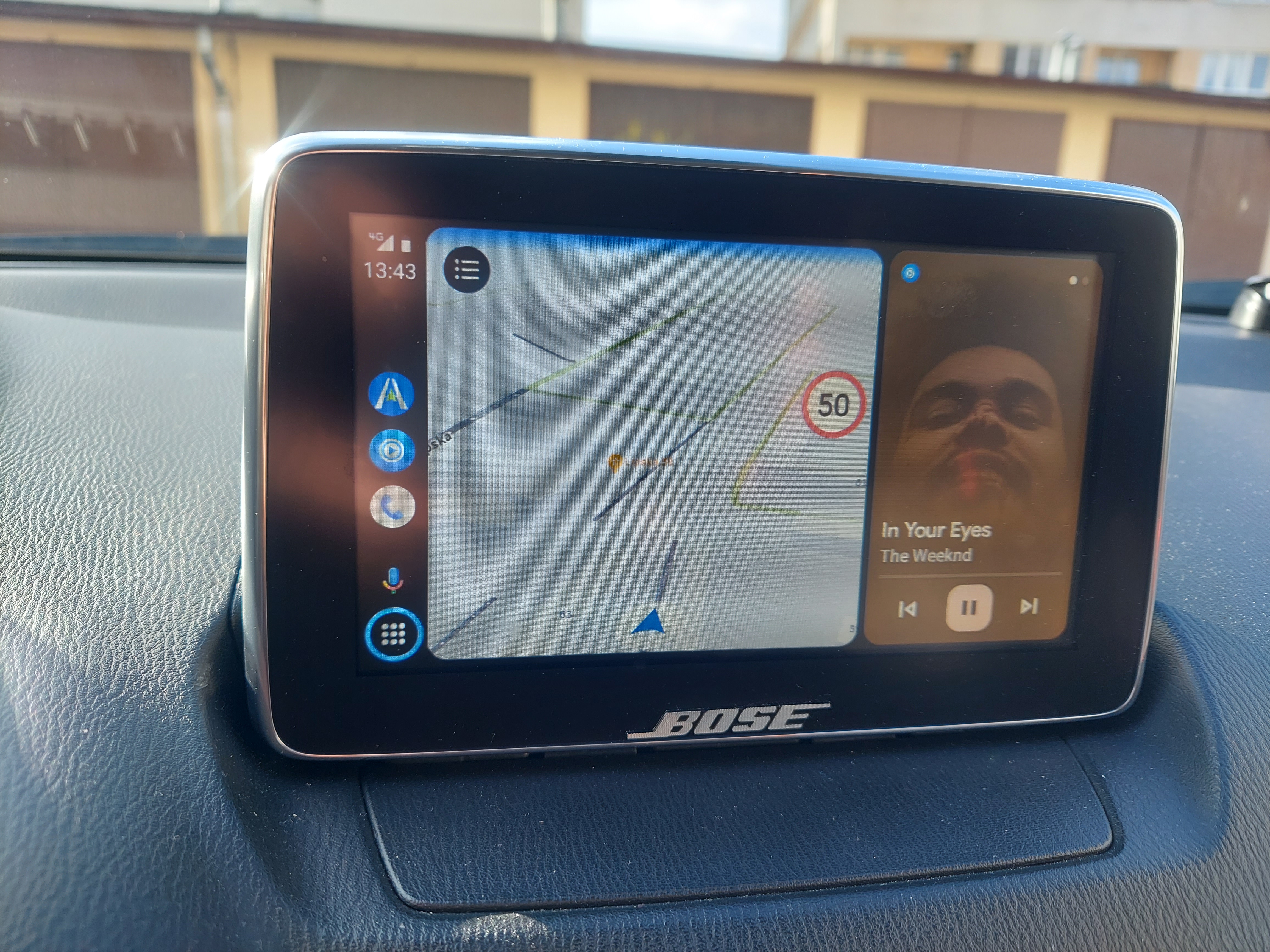

Cześć
Mam wersję AA 8.6 MZD 59. AA nieoficjalne 1.15
I dzisiaj nagle pokazał się nowy widok. Nic nie musiałem robić. Całość kilka tygodni temu na odległość ogarnął mi Cardroid
Oto moje pytania:
1. Czy da się przestawić kolejność w widoku dzielonym aby mieć z lewej strony mapy a z drugiej muzykę? Widzę na zdjęciach że niektórzy mają muzykę po lewej a niektórzy po prawej stronie.

1. Na razie tego nie znalazłem. U mnie jest zawsze nawigacja z lewej i pasek u dołu.

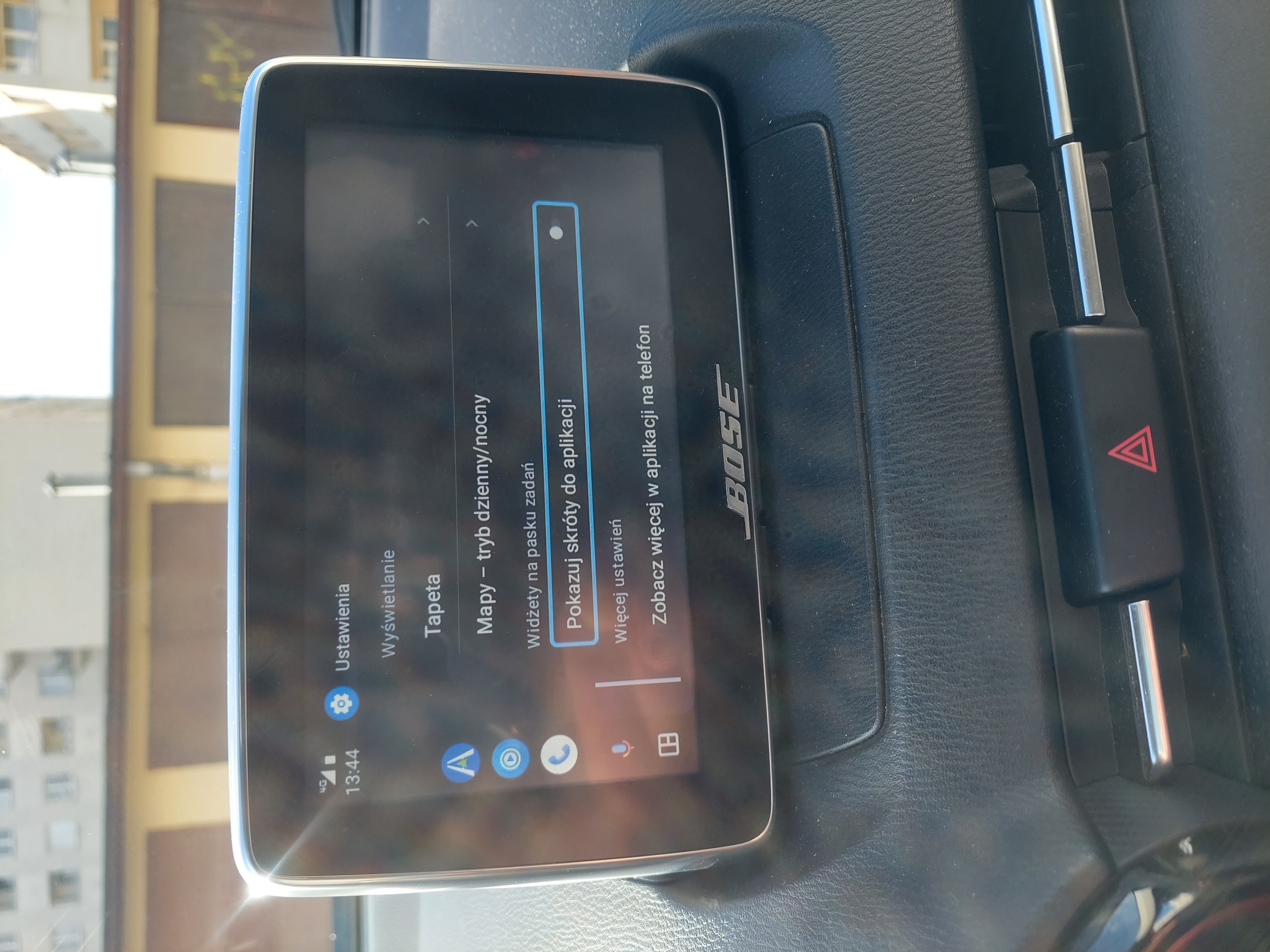

pawel88cz napisał(a):1. Czy da się przestawić kolejność w widoku dzielonym aby mieć z lewej strony mapy a z drugiej muzykę? Widzę na zdjęciach że niektórzy mają muzykę po lewej a niektórzy po prawej stronie.
Tak da się, w ustawieniach Android Auto na telefonie wejdź w opcję "Położenie fotela kierowcy " i zmień położenie kierownicy
Oczywiście każda zmiana działa jak ponownie podłączymy tel. do samochodu.

JWSulak napisał(a):Dzięki, GM Fix poszło u mnie też elegancko. Interesujące jest że u niektórych listwa że skrótami, godziną, itd. Pokazywana jest po lewej, u mnie zawsze u dołu. Można to jakoś ustawić?
Można to zmienić w ustawieniach Android Auto na tablecie w samochodzie

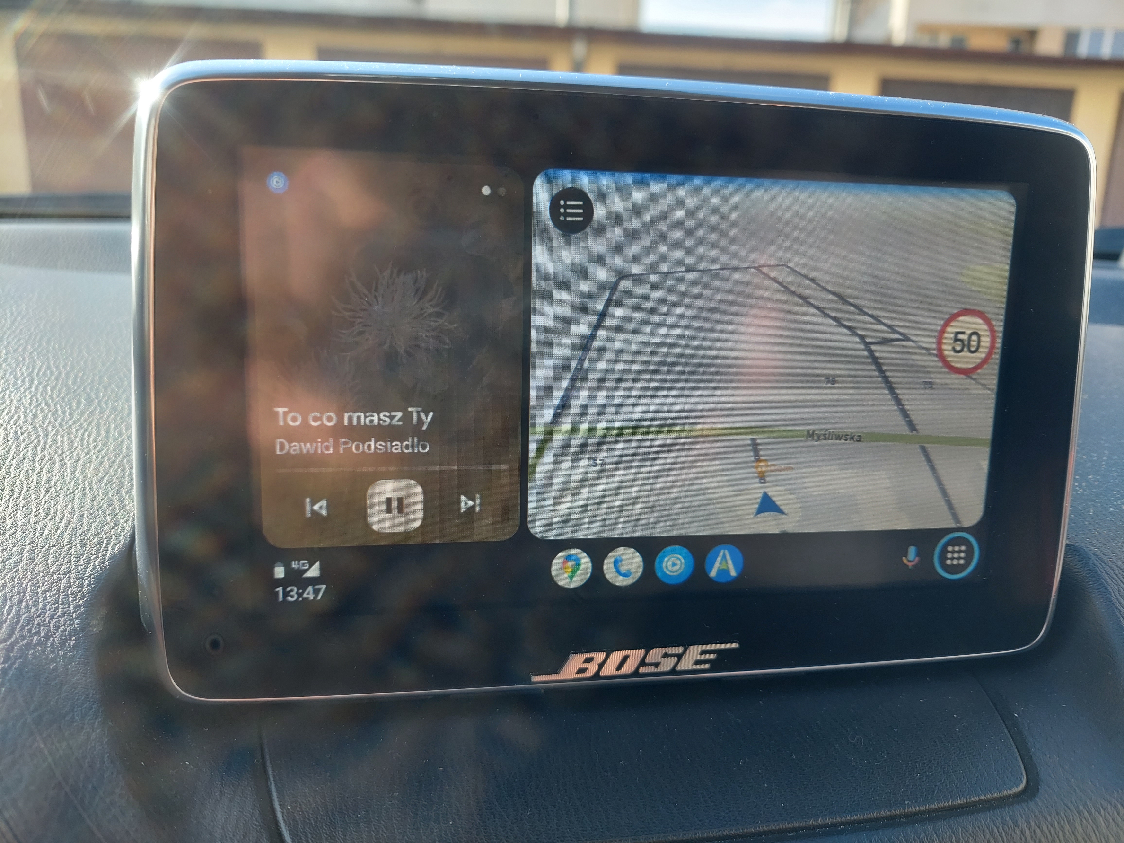

@andrep
Jak zrobiłeś to, że w replaio masz jakby zawijanie tekstu w tytule i wykonawcy dzięki czemu masz je w osobnych linijkach? Mi zawsze przy słuchaniu niezależnie jakiej stacji wyświetla jako "wykonawca – tytuł" przez co tytuł zazwyczaj jest ucięty po kilku literach...
Nie bardzo wiem o co chodzi? nic nie robiłem w ustawieniach radia, może to ostatnia aktualizacja Replaio (mam wersję premium 3.0.9) lub AA?
andrep napisał(a):Nie bardzo wiem o co chodzi? nic nie robiłem w ustawieniach radia, może to ostatnia aktualizacja Replaio (mam wersję premium 3.0.9) lub AA?
Chodzi o to, że u Ciebie wyświetla się tak:
"TYTUŁ
WYKONAWCA"
u mnie: "WYKONAWCA – TYTUŁ", w jednej linijce, na przykładzie tej piosenki Podsiadło, która leciała akurat u Ciebie, u mnie wyglądałoby to tak: "Dawid Podsiadło – To c..." . Tytuł byłby ucięty po kilku słowach/literach. Być może to faktycznie kwestia premium, bądź wersji replaio. U mnie bez premium wersja 2.9.6, ale żadna aktualiazcja w sklepie play niedostępna póki co.

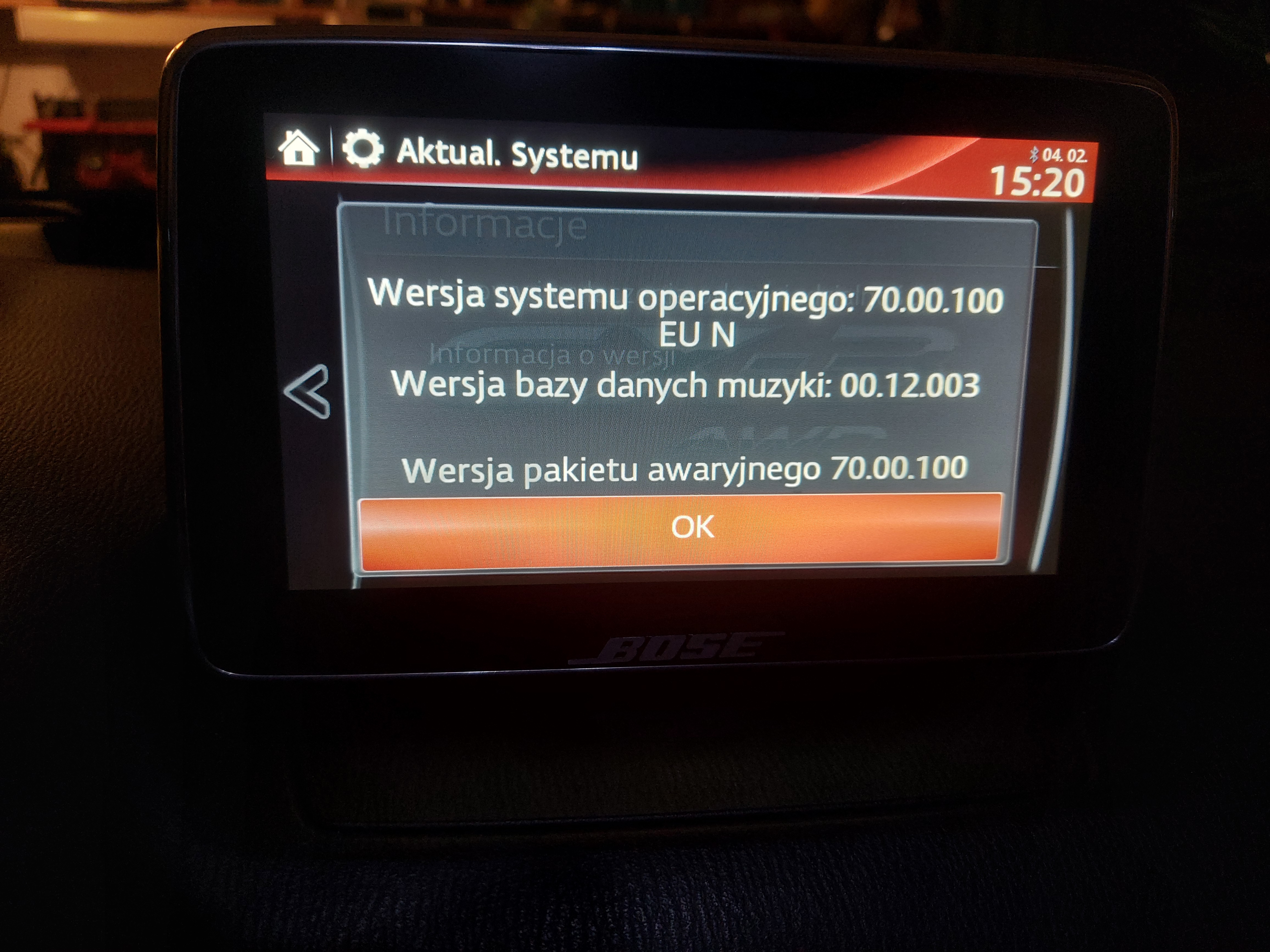

Nie licząc upgradu do wersji 70.000.100, montaż to szybka piłka. Jeśli dobrze pamiętam to robiąc wszystko dokładnie zajęło mi to około 20min. Dla wersji BN polecam ten filmik:
https://www.youtube.com/watch?v=h93kASM ... LL&index=3
Z racji tego, ze chciałem mieć możliwość bezprzewodowego polaczenia zarówno iOS i Android to skorzystałem z gadżetu Carlinkit 4.0 (z Allegro, na Ali były niewiele taniej). Działa elegancko, bez problemu z iOS i Android – podczas uruchamiania mamy listę sparowanych devicow i możemy wybrać odpowiedni. Przy okazji dodam, ze jeśli chcemy wejść do ustawień Carlinkit z poziomu androida to najlepiej to zrobić podpinając Carlinkit do zwykłego zasilania np. powerbank (żeby się nie łączył z AA). W innym przypadku sa problemy, bo jakoś dziwnie tworzy sobie dwie sieci Wifi o tej samej nazwie i nawet jak ręcznie połączymy się z ta „do ustawień” to za chwile przeskoczy na ta druga i ustawien nie zobacyzmy. Jeśli ktoś ma pytania w tej kwestii, pisać na PW. Z iOS nie ma takich cyrków, wszystko działa jak należy.
