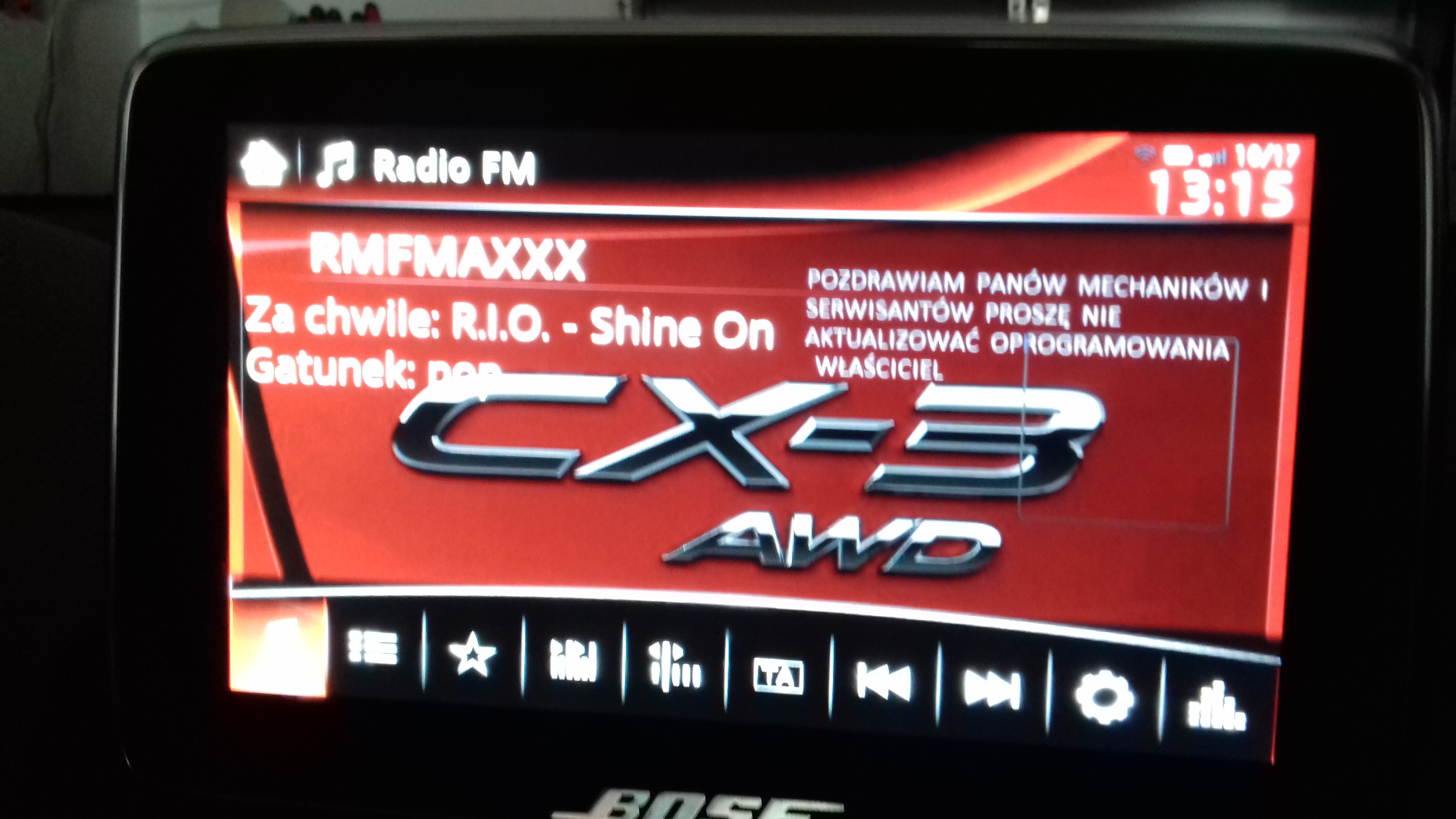

Już wiele razy pisałem że u mnie się nie czepiali, wręcz z zaciekawieniem oglądali
,ale ja miałem już MZD Player zanim wyszło AA do Mazdy
i mogłem filmiki itp. odtwarzać na tablecie(i się w ASO chwaliłem) .Dla pewności wgrywałem taką tapetę i przy przekazywaniu kluczyków informowałem by nie aktualizowali, potem wgrałem pliki ID7 autorun i byłem spokojniejszy.Teraz najnowsze FW z końcówką 335 blokuje wszystko ale wgrywają pewnie przed montażem modułu USB?
Znając życie jak bym coś "uwalił" to by się wypieli
,Teraz zostało mi już tylko 2 lata dod. gwarancji

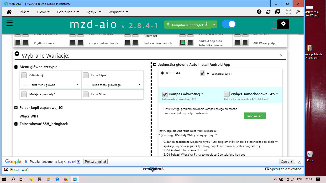

2. Nawigacja w android auto działa bardzo źle, otóż wskazówka samochodu na mapie jest odwrócona tyłem do kierunku jazdy, przez co system głupieje – zamiast jechać do przodu, według aplikacji jadę do tyłu. Ktoś miał tego typu problem?

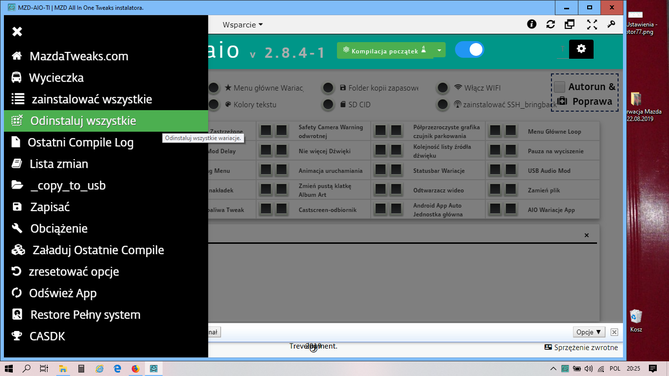

W AIO Tweaks jest chyba opcja zrobienia USB do odinstalowania.

Działa bardzo dobrze, tylko kierunek (a dokładnie to "zwrot") jest przeciwny, a ty się czepiasz
A tak serio – w AIO Tweaks musisz włączyć w ustawieniach Android Auto "compass fix" czy jakoś tak.
Jest opcja odinstalowania jak pisał child, a na drugim screenie opcja do zaznaczenia i navi będzie prawidłowo działała.U mnie wszystko działa prawie idealnie
