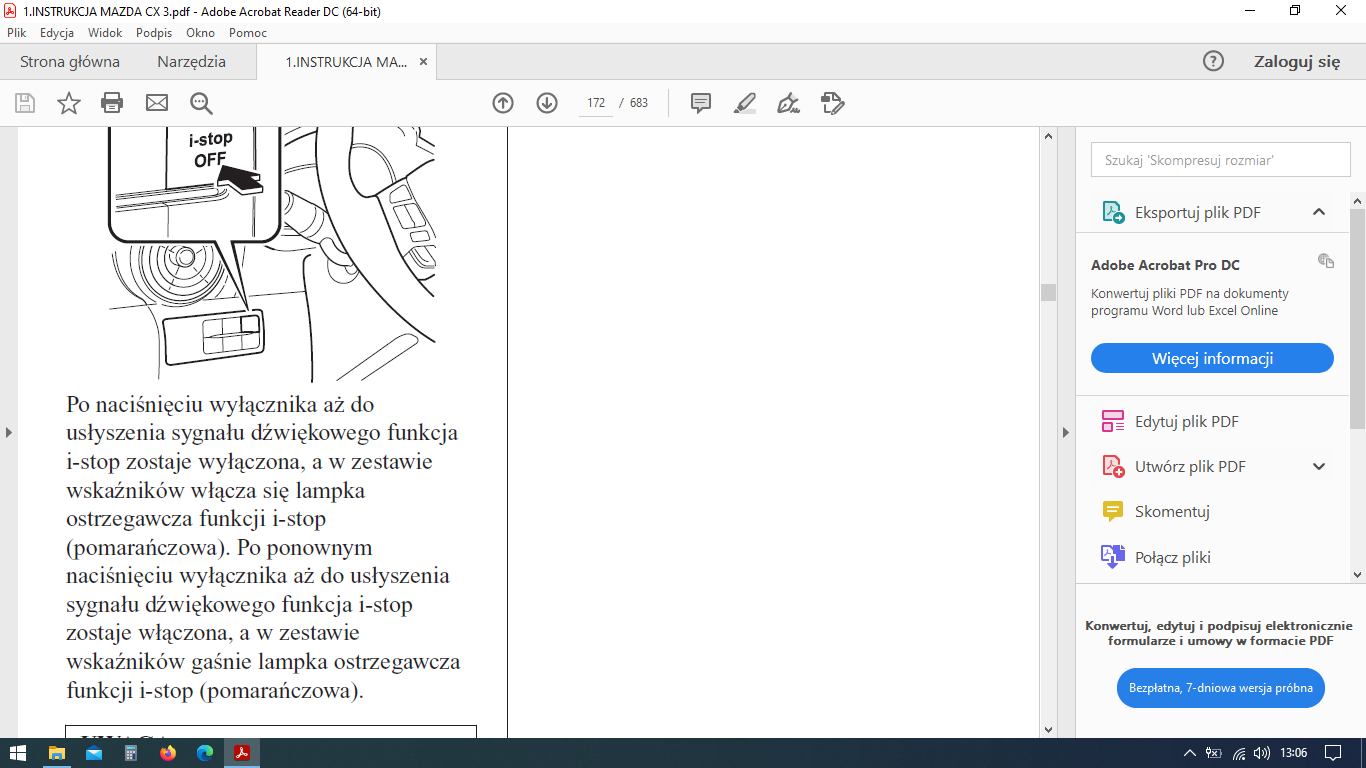

Postprzez Piotr.R. » 28 lis 2021, 11:25
Zauważyłem takie cuś. Problem z migającą kontrolką i-stop dręczył mnie od kilkunastu tygodni, czasem miga czasem nie, ale miga coraz częściej, dłużej i nie ma reguły czy jest po kilkugodzinnej trasie czy po jeździe wkoło komina. Zwaliłem to na problem ze starym akumulatorem i zacząłem rozglądać się za sposobem doładowania, jakiejś reanimacji. Mimo, że jeszcze go nie reanimowałem od dwóch tygodni problemu nie ma :) Nie lubię korzystać z tego start-stopu i zawsze go wyłączam. Dwa tygodnie temu przyszło mi do głowy aby sprawdzić co się zadzieje jeśli włączę i-stop (zgaśnie żółta kontrolka) przed zgaszeniem silnika – wcześniej tego nie robiłem. I problem zniknął, nic nie miga mimo, że temperatura na zewnątrz koło zera a madzia pod chmurką :D Tak sobie tłumaczę, że gasząc silnik z wyłączonym i-stopem łapał jakieś błędy a może to tylko przypadek ale zadziałało.

Postprzez JacekM » 28 lis 2021, 12:14
Ale przecież świecącą się żółta lampka istop oznacza że system jest włączony.

Postprzez andrep » 28 lis 2021, 12:57
U mnie oznacza że wyłączony :)

Postprzez JacekM » 28 lis 2021, 13:23
Tak, racja – pomerdało mi się, sorry !
