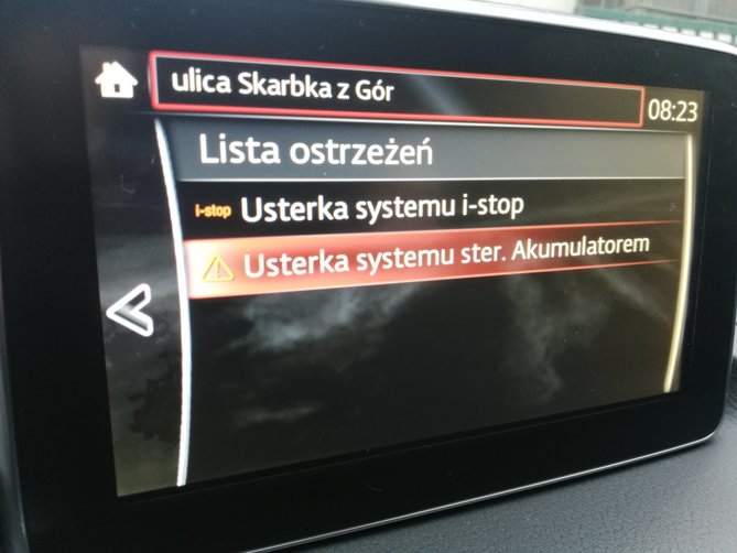

Postprzez adam_we » 12 paź 2020, 10:38
Witajcie,
Już kilkukrotnie miałem problem z usterką i-stop (patrz zdjęcia)
Problem pojawia się po uruchomieniu silnika, zwykle po ponownym uruchomieniu znika. Raz trwało to trochę dłużej. Poza niedziałającym i-stop innych objawów nie zauważyłem. Ktoś się spotkał z podobną sytuacją ??

Postprzez Kuliszek » 13 paź 2020, 20:42
U mnie było to samo. Z upływającym czasem coraz częściej. System i-stop potrzebuje sprawności akumulatora (nie naładowania bo to co innego) na poziomie minimum 80%. Żeby wszystko minęło musisz wymienić akumulator. Ładowanie nic nie da.

Postprzez artgeo » 14 paź 2020, 09:24
Nie jest to sprawność akumulatora, a parametr SOC. I nie 80% a dokładnie 65%. Jest cały długi wątek poświęcony temu zagadnieniu na forum Mazdy 6. U nich problem jest poważniejszy i występuje często w stosunkowo nowych autach.
Nie jest prawdą, że ładowanie nic nie da. Zależy jakie ładowanie, a dokładniej to czym. Automatem rzeczywiście mija się z celem. Jest to dokładnie opisane w instrukcji swrwisowej Mazdy dot. ładowania: prąd równy 1/5 pojemności, napięcie 17V. I ściśle określony czas ładowania uzależniony od pomiaru gęstości elektrolitu. Ale automatem nie da się tego zrobić.
Czy można podnieść aku po takim ładowaniu? Mój Panasonic jest tego przykładem. W grudniu 2019, gdy padł I-stop, miał być wymieniony, wciąż jeździ. SOC od 70% do 85% w zależności od pokonanych km i temp zewnętrznej.

Postprzez adam_we » 14 paź 2020, 13:46
Czyli generalnie nie ma powodu do niepokoju? Akumulator wiadomo, z czasem traci sprawność, zwłaszcza że robię krótkie trasy.
Spodziewałem się czegoś gorszego, jakiejś usterki <spoko>
