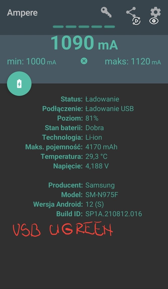

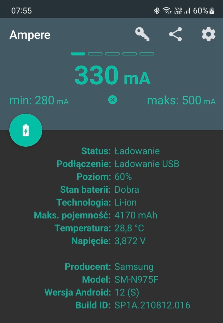

Zdecydowałem się na montaż modułu + wgranie oprogramowania 74.00.311A. Wczoraj sprawdziłem aplikacją prąd ładowania i nie wiem co myśleć ładowanie 280-500mA. Sprawdziłem 4szt przewodów Baseus i GC. Galaxy Note 10+ android 12. Czy mógłby ktoś sprawdzić ile wynosi prąd ładowania u Was ?

Postprzez darrecki » 6 wrz 2022, 07:46
Ja mam Samsunga Note10 (SM-N970F/DS) i to co wyprawia ten telefon podczas używania AA zakrawa o absurd. Oficjalne AA i moduł nie są w stanie go nakarmić i bateria się rozładowywała w czasie korzystania z AA.
Teraz mam AAWireless i ładowarkę fastcharge Ankera pod zapalniczkę – telefon się wreszcie ładuje, ale jednocześnie mocno nagrzewa. SM-N975F korzysta z tego samego badziewnego Exynosa, więc mój/twój problem to nie problem, a niechciana funkcja. Podobno z Note20 jest jeszcze gorzej...

Postprzez vps1 » 6 wrz 2022, 08:01
Spróbuje na telefonie małżonki samsung m51. Właśnie czytam o bezprzewodowym module pod AA. Biorę pod uwagę AAWireless oraz Motorola MA1.
08-09-2022
Spędziłam na oryginalnym przewodzie USB Samsunga
– Galaxy M51 1280mA
– Galaxy Note10+ 300mA
Przewód GC Green Ceell 1,2m i płaski 0,25m
– Galaxy M51 1170mA i 1280mA
– Galaxy Note10+ 680mA i 850mA

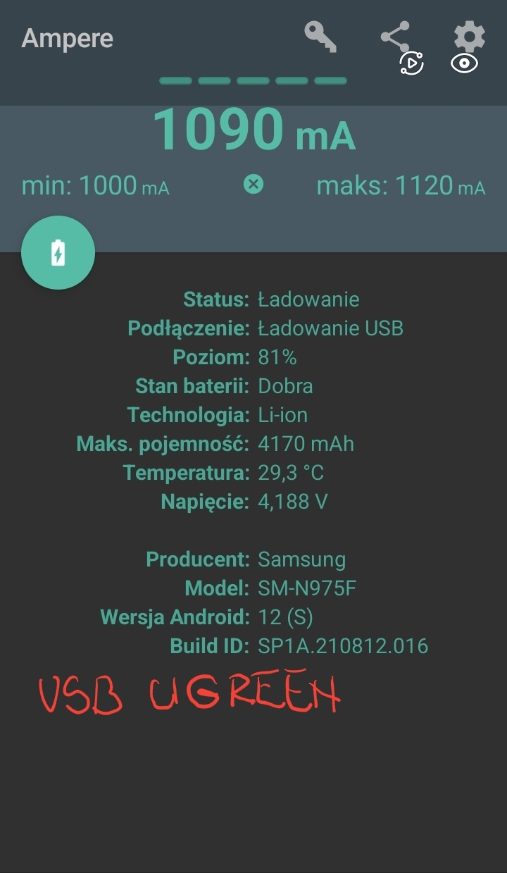

Przewód UGREEN 0,5m zakupiony na ALI
– Galaxy Note10+ 1120mA a nawet dochodziło do 1500mA
i ten zostawiam

Postprzez Spoko40 » 8 wrz 2022, 20:17
Również posiadam Galaxy Note 10 plus i nigdy nie miałem problemu z ładowaniem. Po podłączeniu do oryginalnego modułu AA i korzystaniu z navi telefon ładuje się do pełna. Może problem leży po stronie kabla.

Postprzez vps1 » 9 wrz 2022, 06:17
Spoko40 a sprawdzałeś prąd ładowania ? Sprawdzałem na kilku przewodach. Małżonki telefon na każdym z przewodów ładował prądem ponad 1A. Niestety mój Galaxy Note 10 plus jest pod tym względem bardzo kapryśny nawet na oryginalnym przewodzie Samsunga usb A usb C
