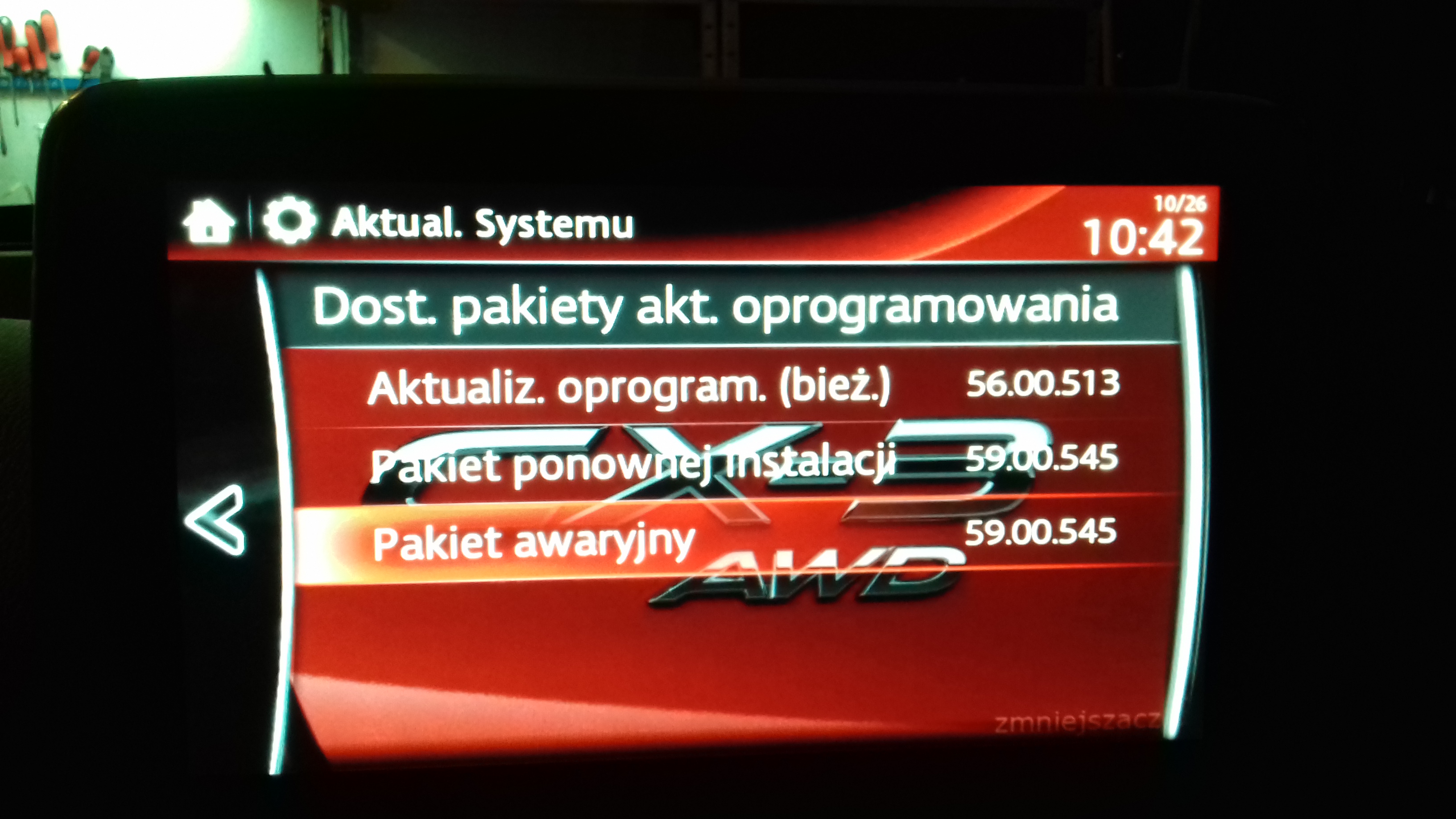

Ja uaktualniałem oprogramowanie z takiego – do takiego jak na foto i wszystko wcześniejsze się pokasowało :) , musiałem od nowa wgrywać.
Ale wykasowanie zajmuje chwilkę po przygotowaniu pena więc żaden problem :)
Zresztą najnowsze 70.00.100 jest tutaj:
https://my.hidrive.com/share/hsodpqja.l ... are/EU%20N
możesz spróbować :)

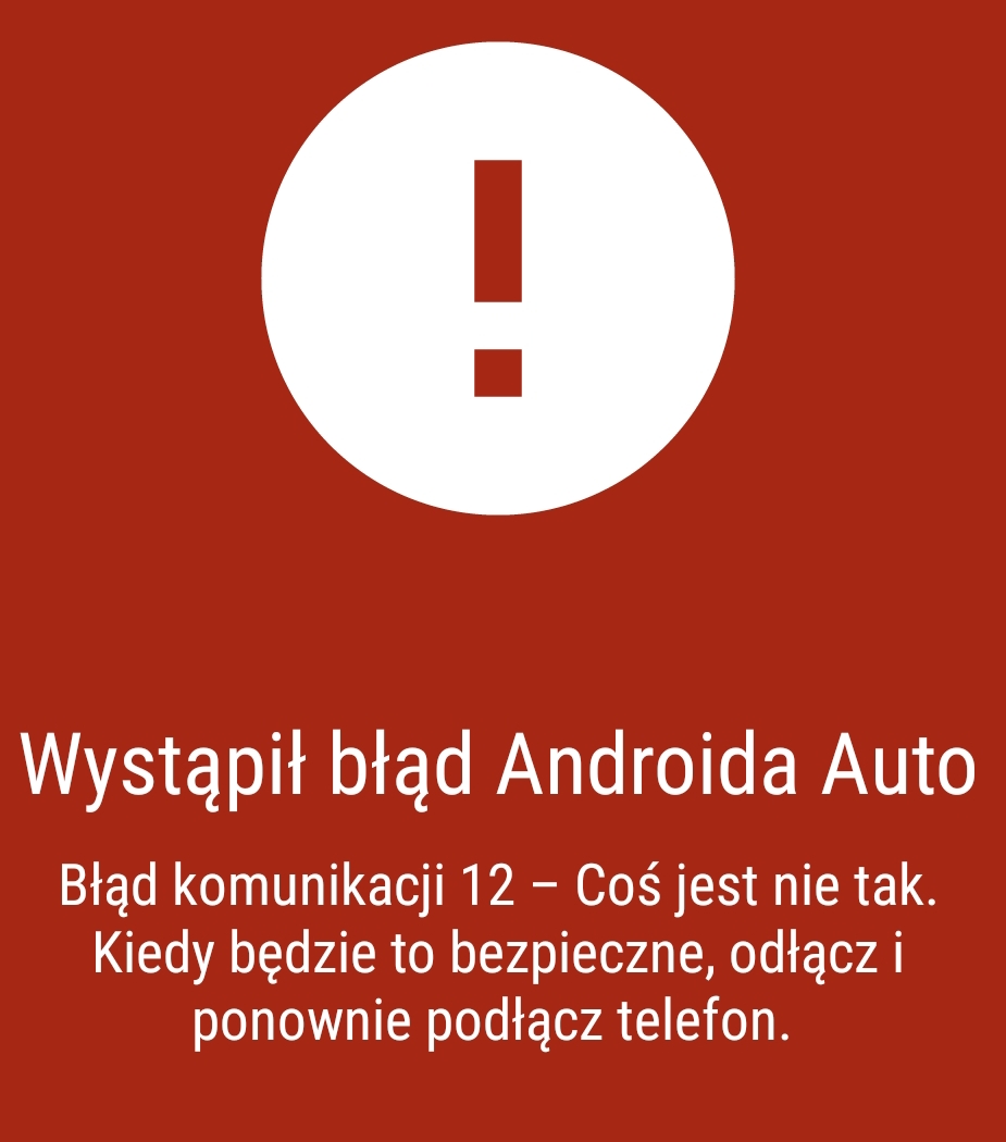

AA nieoficjalny zaczął działać z moją mazdą. Stało się to po wymianie kabla usb na oryginalny Samsunga. Śmieszne, ale prawdziwe. Nie działa na kablu , który bez problemu łączy się z komputerem , laptopem systemy Windows 10. Nawet nie podejmuje pracy z kablem usb z końcówką magnetyczną,a na tym mi zależało .
Niech tam , mogłoby być, aby działał dobrze z samochodem.
Działał , działał i znowu problem . W czasie połączenie rozłącza się i potrafi po dłuższym czasie znowu się połączyć i tak w kółko.
Rozłącza się z komunikatem "błąd komunikacji 12"
Wie ktoś o co może chodzić?
Dopisano 27 sty 2019, 11:06:
...a jednak rozprawiają na temat rodzaju i jakości kabla usb
https://support.google.com/androidauto/ ... XlI/?hl=en

Rubik napisał(a):AA nieoficjalny zaczął działać z moją mazdą. Stało się to po wymianie kabla usb na oryginalny Samsunga. Śmieszne, ale prawdziwe. Nie działa na kablu , który bez problemu łączy się z komputerem , laptopem systemy Windows 10. Nawet nie podejmuje pracy z kablem usb z końcówką magnetyczną,a na tym mi zależało .
Ja od momentu instalacji nieoficjalnego AA mam tylko 1 kabel w aucie – magnetyczny. I nigdy nie miałem problemu, żadnych komunikatów o błędach, czasami po aktywowaniu czujników bądź kamery musiałem jedynie odpiąć i zaraz podpiąć kabel bo nie chciało "załapać. Telefon to właśnie Samsung (S8+)
Sam kabel to Wisken Lite 2 czy coś w ten deseń.
