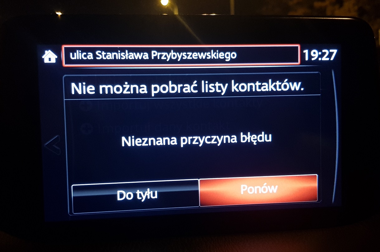

Było już takie pytanie na forum, ale nikt nie odpowiedział, więc ponieważ mam podobny problem ponawiam je.
Po instalacji oficjalnej wersji Android Auto w MZD, system MZD przestał pobierać kontakty z telefonu via BT jeżeli nie ma połączenia telefonu z systemem przez kabel. Czy u Was jest tak samo?
Jakby nie było to jasne, to chodzi o to, że przed instalacją oficjalnego AA w MZD, system MZD pobierał kontakty z telefonu przez BT bez żadnych połączeń kablem. Teraz kiedy mam już zainstalowany AA w MZD, system MZD nie chce już pobierać kontaktów przez BT, kiedy telefon nie jest połączony kablem (nie zawsze chcę korzystać z AA w MZD i czasami na szybko jest mi wygodniej włączyć BT i korzystać z telefonu przez MZD – przynajmniej tak było do niedawna, bo teraz nie jest to już możliwe i nie wiem dlaczego). Zdziwiło mnie to, ponieważ te 2 funkcjonalności powinny być od siebie niezależne. Przed instalacją AA w MZD miałem wersję oprogramowania 59….., a z AA została zmieniona na 70…. Nie wiem czy tak to wszystko powinno wyglądać. Czy u Was jest tak samo?
U mnie bez problemu pobiera kontakty i odtwarza radio internetowe z tel. , dokonuje połączenia bez problemu , oprogramowanie MZD 70.00.100 a w telefonie ostatnia wersja AA 7.0.614124 tel. Galaxy M51 system Android 11. (kabel oczywiście nie podłączony
Połączenie wybrane za pomocą "gałki" na tunelu.

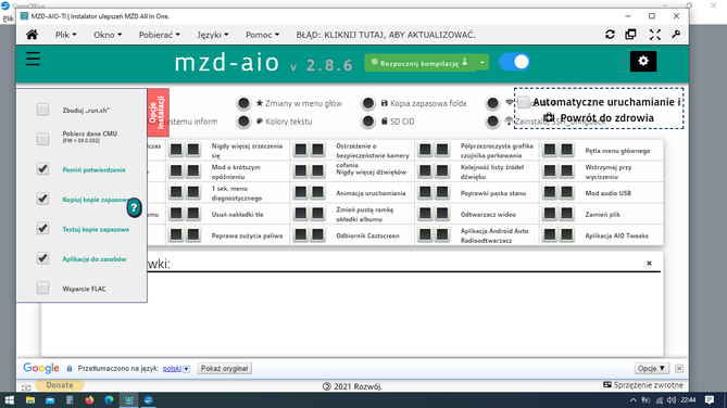

Ja wszystkie modyfikacje AiO wgrywam do zasobów i co jakiś czas za pomocą skryptu udostępnionego przez Tristan-cx5 na forum mazda3revolution usuwam zrzuty dziennika CMU z systemu.

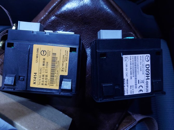

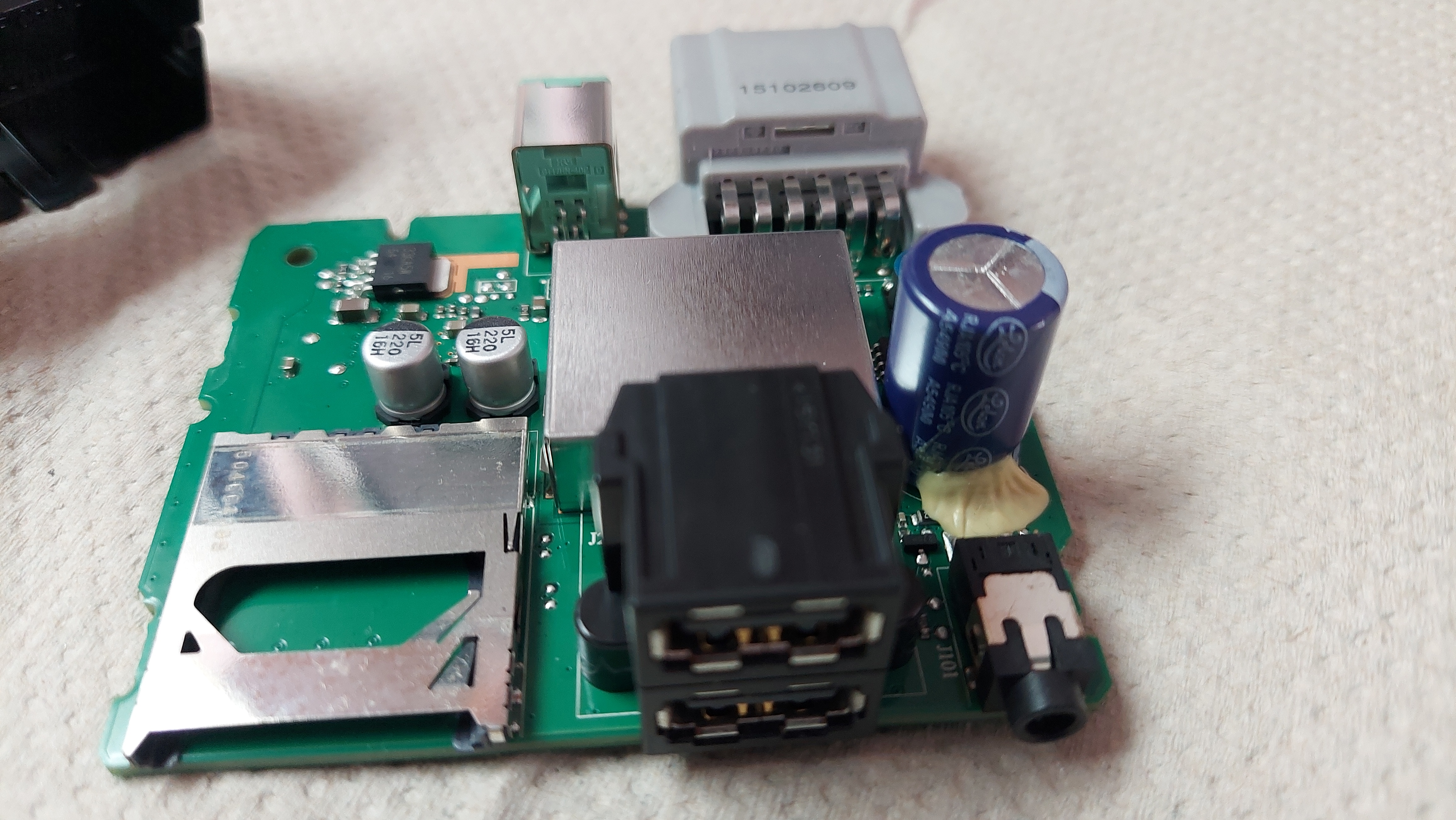

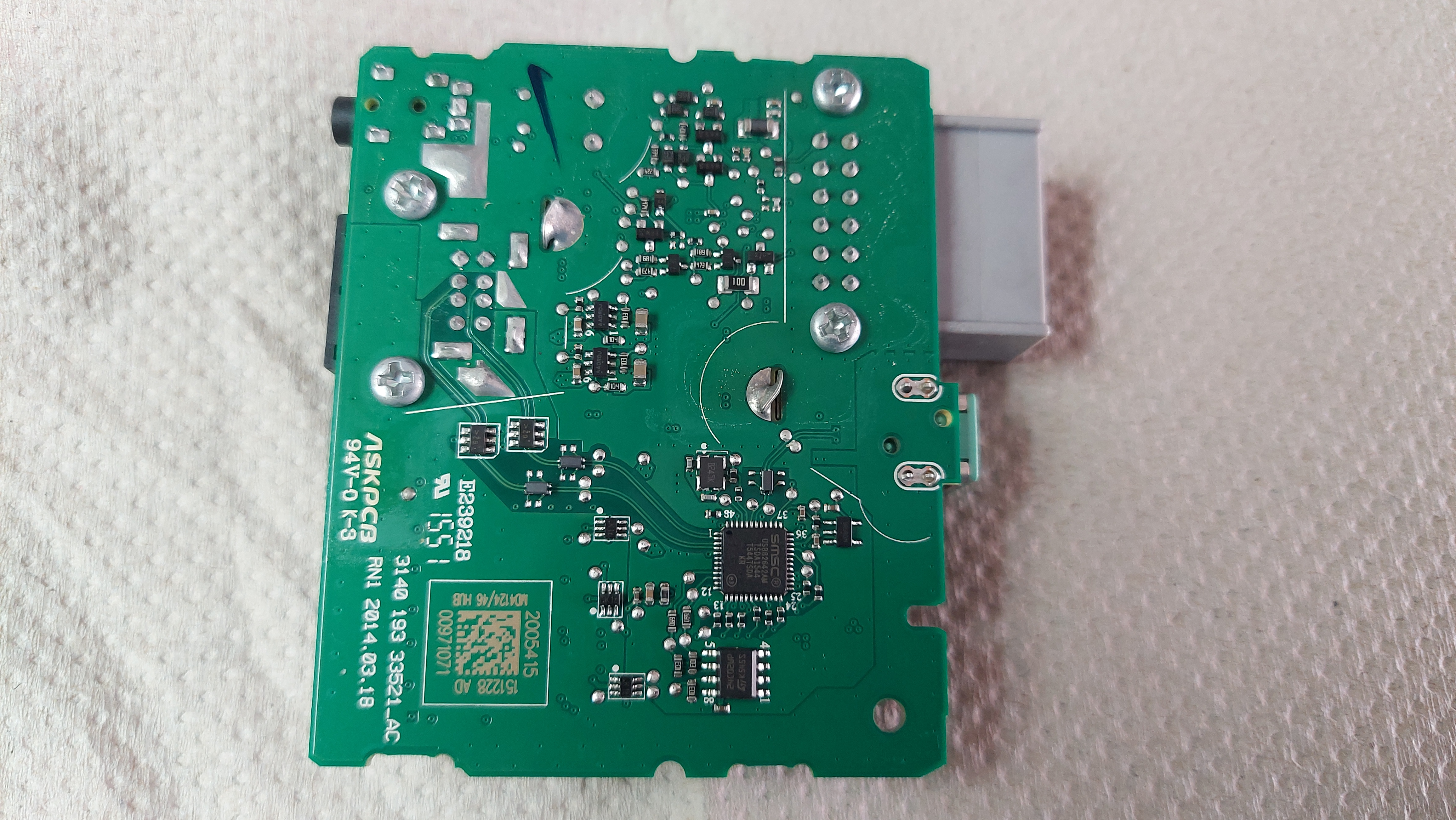

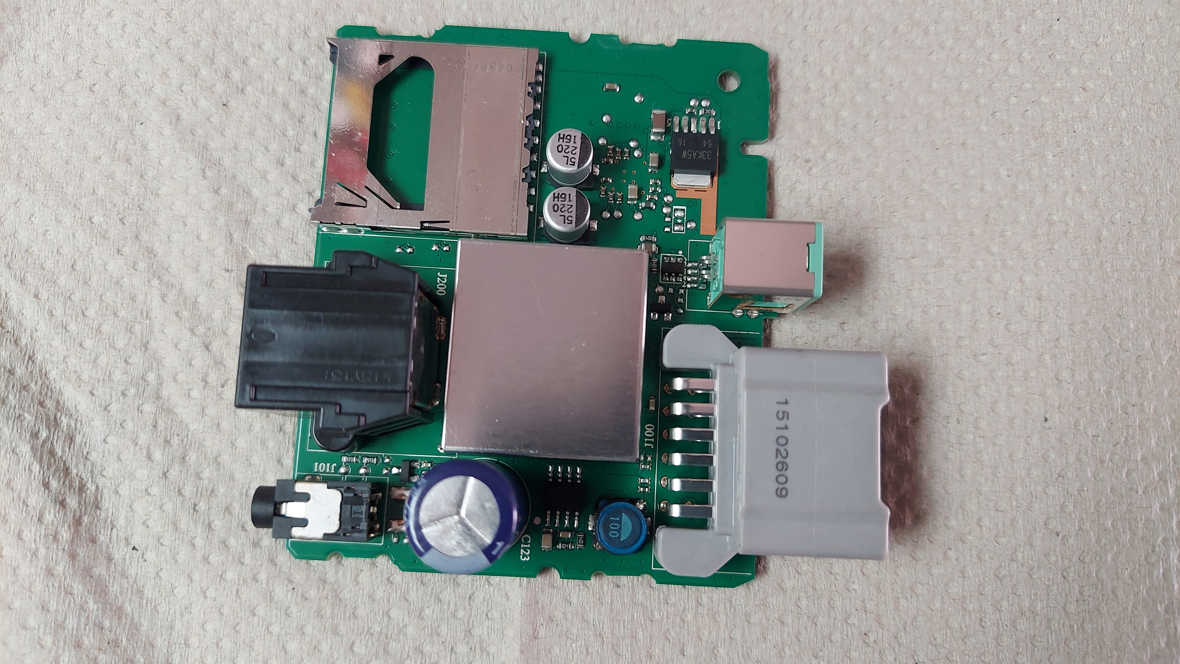

Dołączam fotki modułu USB jaki był zamontowany fabrycznie
, może coś odczytasz?
Dzięki za zdjęcia. Widać w czym problem. Zabrakło układu kontrolera zasilania z emulacją ładowarki.
Kontroler odpowiedzialny za transmisję danych to USB82642:
https://www.microchip.com/en-us/product/USB82642#
Microchip, który go produkuje w swojej nocie aplikacyjnej proponuje wykorzystanie drugiego scalaka:
https://www.microchip.com/en-us/product/UCS81001 (nota)
https://ww1.microchip.com/downloads/en/DeviceDoc/EVB%20USB82642%20Evaluation%20Board%20Schematic,%20PDF.pdf (schemat)
który jest kontrolerem odpowiedzialnym za podawanie zasilania i ładowanie podłączonego urządzenia. Potrafi dać do 2,5 A (kompatybliny ze starym standardem BC1.2, ale nie z QuickCharge).
Niestety Mazda się na to nie zdecydowała i poprzestała na tym pierwszym, który daje wedle specyfikacji 0,33 A (tyle, ile widać na zrzucie ekranu, który ktoś umieścił tu na forum). Do ładowania telefonu to zdecydowanie za mało.

W programie AiO w lewym górnym rogu – opcje instalacji
Dopisano 3 gru 2021, o 23:46:
przemhb napisał(a):Nie zastanawiałem się, gdzie je wgrałem MZD-AIO. Po prostu to zrobiłem wedle przepisu ze strony MZD-AIO. Czy domyślnie wgrywa się gdzieś indziej niż "do zasobów"?
