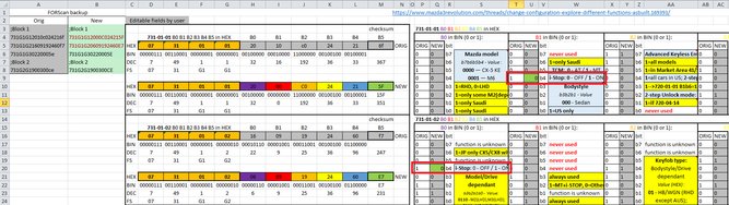

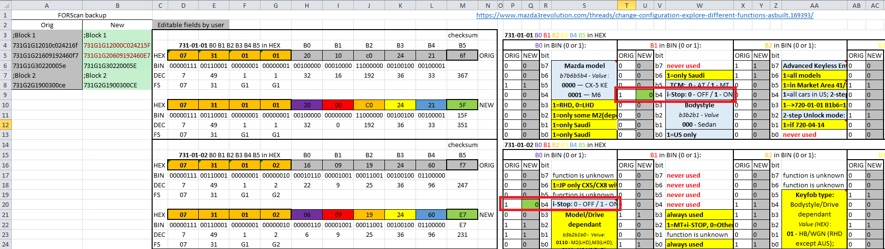

Chciałbym wyłączyć i-stop.
Posiadam odpowiedni kabelek z przełącznikiem.
Pobrałem dane z modułu SSU.
Czy powinienem zmienić obie zaznaczone wartości czy tylko górną?
Tak wygląda tabelka:

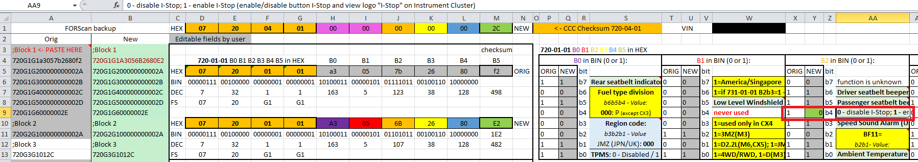

Aha jeszcze chyba w module IC należy zmienić jak niżej, aby nie świeciła się kontrolka od i-stop na tablicy wskaźników.

Postprzez pawel88cz » 6 lis 2022, 23:57
Zadziałało, z tym że tak samo jak wcześniejszej osobie przy wgrywaniu IC pokazał się jakiś błąd spójności danych, ale wszystko zadziałało i I-Stop stał się przeszłością.

<spoko> to jeszcze daj znać , czy ostatecznie zmieniłeś obie wartości, czy tylko jedną

dobrzyn22 napisał(a):<spoko> to jeszcze daj znać , czy ostatecznie zmieniłeś obie wartości, czy tylko jedną
Trzeba zmienić w sumie wszystkie trzy zaznaczone, aby deaktywować system i-stop oraz diodę sygnalizacyjną od niego.

i-Stop wyłączyłem i ja. Tak jak poprzednik pisał, trzeba było zmienić 2 wartości w SSU i 1 w IC. Z excelem z 1 strony jest to wręcz bajecznie proste.
Co mnie zdziwiło, że zakładka i-Stop w oprogramowaniu MZD connect nadal jest wyświetlana, a podczas jazdy jest "gotowa", po zatrzymaniu zmienia się na "nie gotowa". Przycisk i-Stop nie działa, na desce nie wyświetlają się żadne błędy / informacje.
