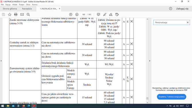

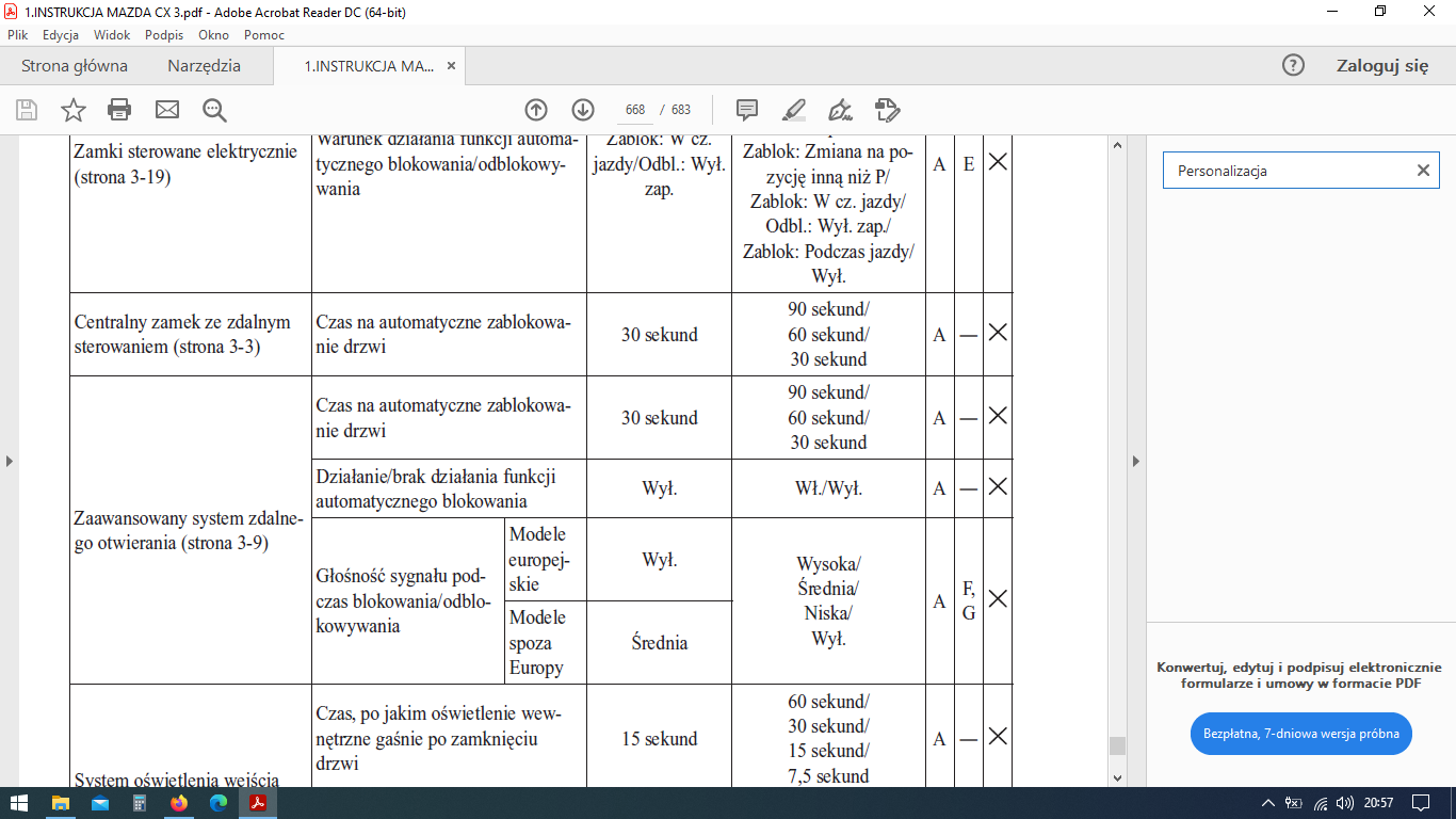

Postprzez andrep » 25 lis 2021, 20:50
W instrukcji obsługi zerknij do rozdziału Zaawansowany system zdalnego
otwierania (strona 3-9) oraz dział "personalizacja"str. 9-16 czy coś takiego/. Pisałem już o tym i wklejałem screeny w dziale CX 3. Zobacz też w ustawieniach na tablecie , pamiętaj że niektóre opcje są aktywne po uruchomieniu silnika.
