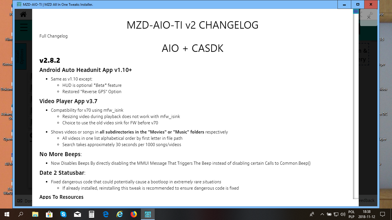

Postprzez andrep » 12 lis 2018, 18:29
Jest już nowa wersja AiO 2.8.2 , pod "starym" szyldem :)
