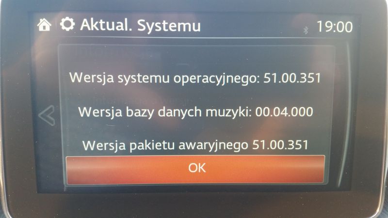

Postprzez lukaszjakubowski » 8 sie 2015, 18:41
Zamówiona i kupiona w salonie w Polsce.

#lukaszjakubowski informowali Cię, co daje nowsza aktualizacja oprócz leavin/coming home co masz opisane w innym wątku? Taką wersje miałeś od momentu odbioru auta, czy aktualizowałeś?

Postprzez lukaszjakubowski » 9 sie 2015, 18:02
Tą wersje oprogramowania mam od momentu odbioru auta.
Podczas odbioru nie rozmawialiśmy o dodatkowych funkcjach czy aktualizacjach softu.

Postprzez flazx » 10 sie 2015, 10:02
kuman1987r napisał(a):Ja za dwa tygodnie jadę na przegląd to poproszę o wgranie bo mam jeszcze 29
Nie ma możliwości zaktualizowania wersji 29 bezpośrednio do wersji 51. Wcześniej będziesz musiał zainstalować wersje 31 lub 33.

Postprzez edi34 » 10 sie 2015, 10:46
A czy aso ma obowiązek zaktualizować nam system do najnowszej wersji za darmo? Czy może będzie to odpłatne?

Postprzez flazx » 10 sie 2015, 11:30
Jeśli obecna wersja infotainment zawiera błędy, które uniemożliwiają lub utrudniają korzystanie z wbudowanych funkcjonalności, a nowa wersja eliminuje je (lub przynajmniej powinna) to TAK. Przynajmniej na czas obowiązywania gwarancji.

Postprzez flazx » 10 sie 2015, 12:11
czarmi napisał(a):flazx – na jakiej podstawie tak sądzisz <co?>
Na podstawie swoich wcześniejszych problemów ze poprzednimi wersjami i aktualizowaniem ich do najnowszej wersji w ASO
Jako że kolejne wersje usuwają mniej lub bardziej poważne defekty, nie wyobrażam sobie aby usługa wgrania nowszej wersji była płatna.

Postprzez creet » 10 sie 2015, 12:37
edi34 napisał(a):A czy aso ma obowiązek zaktualizować nam system do najnowszej wersji za darmo?
Zgłoś usterkę pod tytułem infotainment system się zawiesza i zasugeruj, że będziesz zadowolony z naprawy polegającej na aktualizacji softu.

Postprzez Marianek » 10 sie 2015, 12:39
Nie wiem jak traktować to będą Polskie ASO, aktualizacje jeśli będą dostępne będzie można robić podczas serwisu auta, nawet po gwarancji. Nie jest to roboczo chłonne gdyż auto robi to samoczynnie praktycznie bez kontroli pracownika. Wymaganie tylko co jakiś czas wciśniecie padłu hamulca żeby auto się nie wyłączyło i ewentualne podłączenie pod zewnętrzne zasilanie w celu uniknięcia nadmiernego rozładowania akumulatora. W tym czasie mechanik może dokonywać czynności serwisowych.

Postprzez ryszard5 » 11 sie 2015, 16:59
Dzień dobry, cały czas mam z moją "madzią" różne problemy. Kłopoty z działaniem multimediów występowały zawsze. Wgrano mi tydzień temu system operacyjny 56.00.100,wersja bazy danych muzyki 00.005.000. Różnicę jaką zauważyłem to, że przy ulubionych stacjach radiowych jeśli jakąś włączymy,ekran nie przeskakuje na nią od razu – musimy ją zatwierdzić. Pozdrawiam
