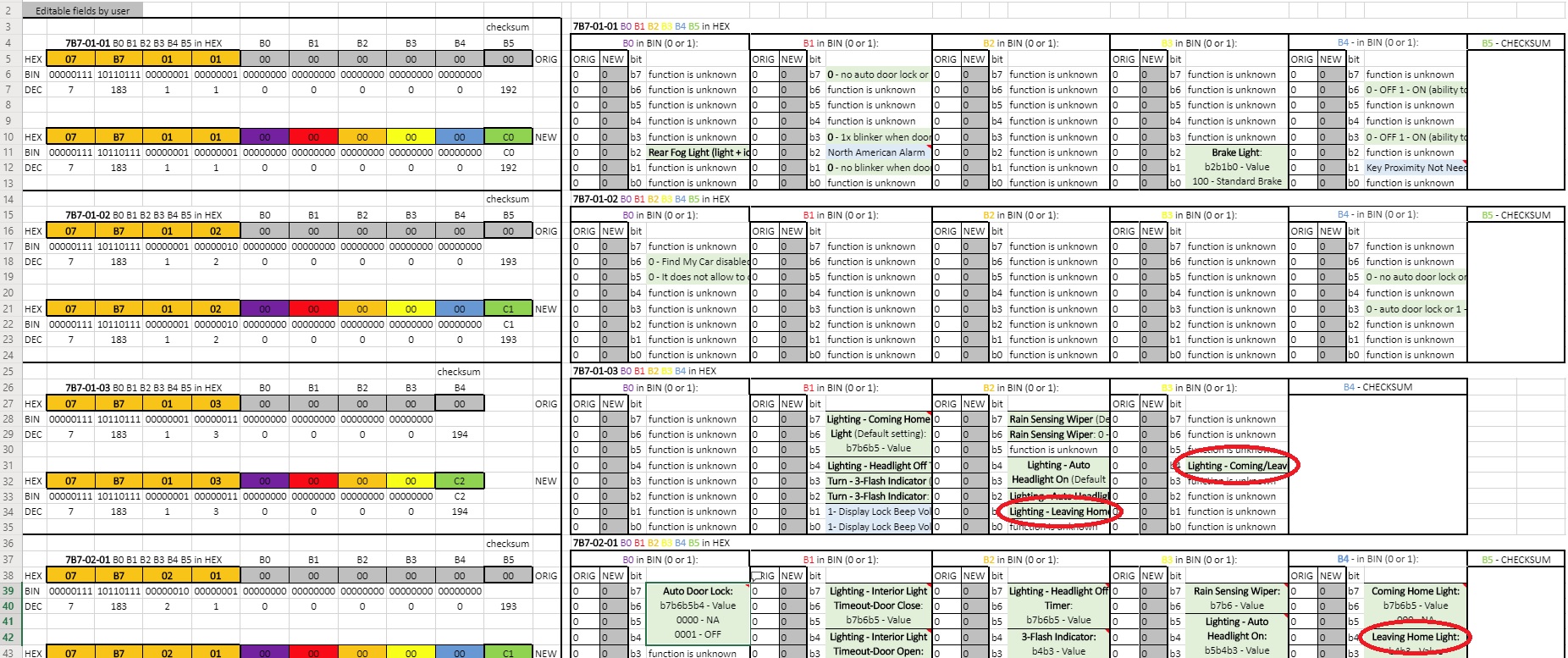

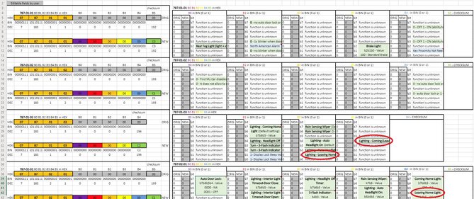

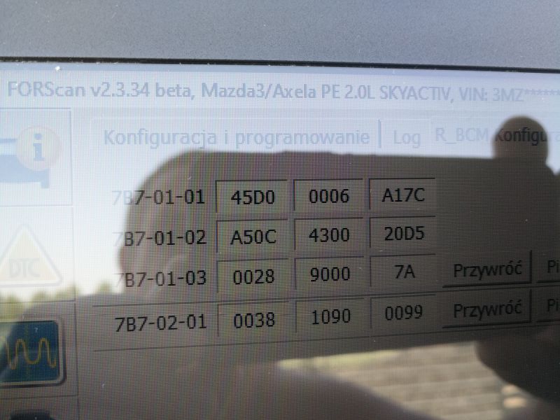

Witam. Mam Mazdę 3 2.0 120km, koniec 2014 roku SkyEnergy, MZD tablet. Z powodzeniem udało mi sie wgrać blokowanie drzwi (powyżej 20km/h blokuje drzwi, przy wyłączeniu silnika odblokowuje) oraz coming home (zostawia włączone światła na określony czas 30/60/90/120). Chciałbym jeszcze wgrać Leaving Home na którym mi najbardziej zależy <faja> . Czy ktoś próbował już ustawiać to na nowym exelu z powodzeniem? Jeżeli tak to proszę o instrukcje :D Moje najnowsze ustawienia na zdjęciu.
