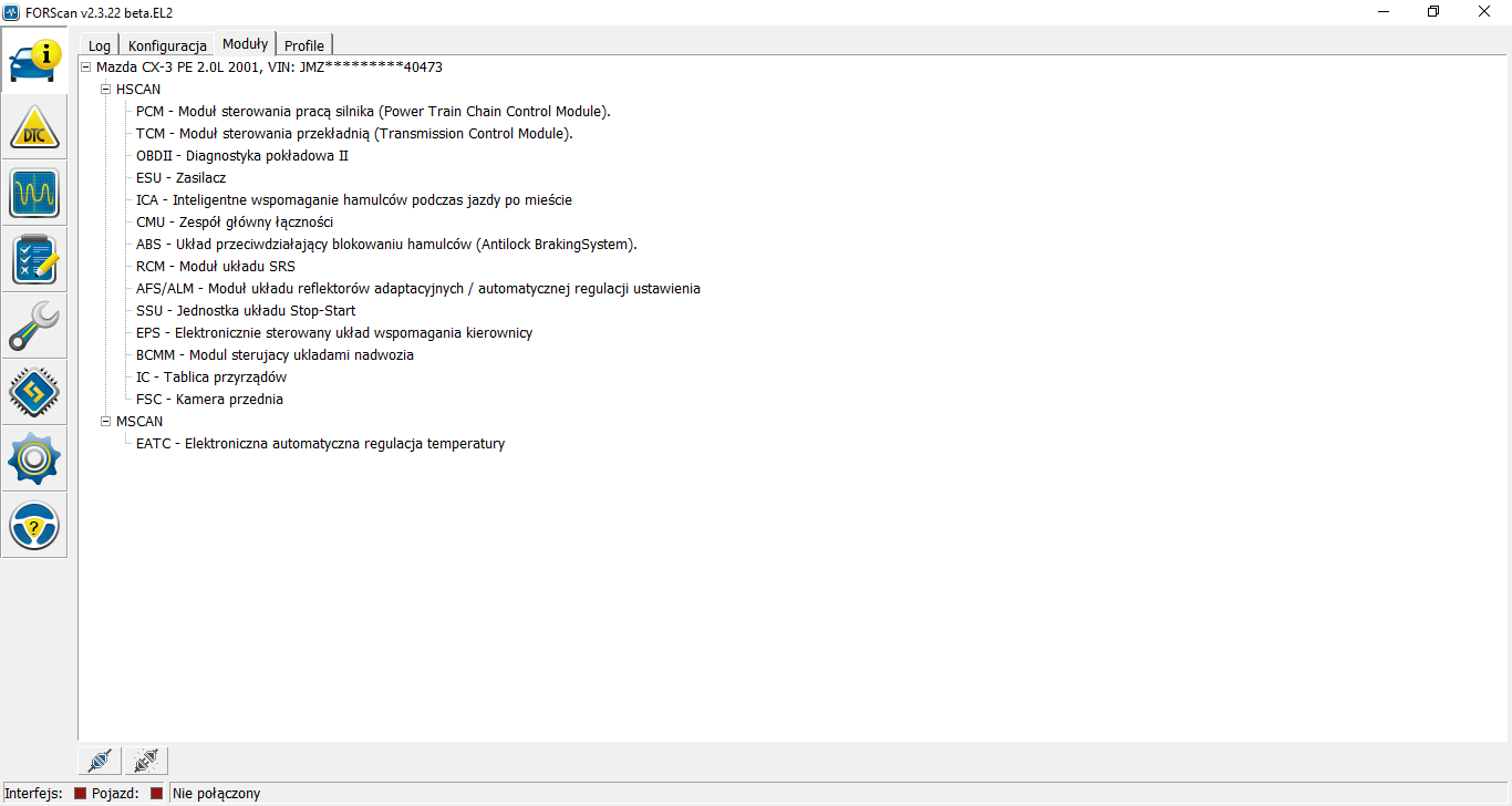

Panowie..posiadam CX-3 z 2016 roku. Posiadam elm327 na stn z automatycznym przełącznikiem ms/hs -can. Mam pewien problem..forscan nie może znaleźć modułu RBCM. Załączam zrzut z zakładki moduły.
Czy mam rozumieć że w mojej maździe nie ma tego modułu?
Z innymi modułami łączy się prawidłowo: wyłączyłem z powodzeniem i-stop w modułach SSU i IC.

Z tego, co kojarzę, to CX-3 ma tylko jeden wspólny moduł (pewnie ten BCMM) zamiast osobnych FBCM i RBCM. A tak w ogóle, to chyba lepiej byłoby pytać w dziale CX-3...

W 2/CX3 jest jak napisał @child. Nie ma FBCM/RBCM, jest 2w1 zwany BCMM. Nawet jest o tym w pliku excel, wystarczy porównać RBCM i BCMM – funkcje się pokrywają.
