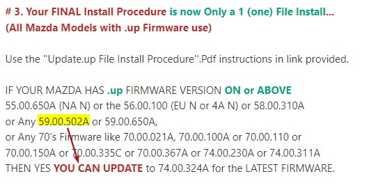

– Czy teraz (przed wymiana Huba) jak zainstaluje (od razu, bo wiem, ze moge z tej wersji zrobic update) 74.00.324 i mając wczesniej wgrane zabezpieczenia AIO to będę mogl dalej uzywac obecne AA 1.14 poki nie podmienię modułu?

Jeśli masz wgrany przez USB plik ID7 to zabezpiecza on do wersji 70.00.100, na tej wersji już działa oryginalny AA z nowego modułu .(ja tak mam) Działają też różne modyfikacje z AiO. Chcesz mieć wyższe oprogramowanie to trzeba za pomocą dostępu szeregowego wgrać ID7 v2.
https://mazdatweaks.com/id7/
Nie możesz instalować najnowszej wersji od razu (zacznij od 70.00.100) ,poczytaj tu
https://www.mazda3revolution.com/thread ... lp.236775/
Z najnowszym oprogramowaniem działa tylko wersja zrobiona przez Radarwilda

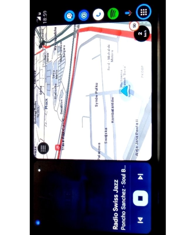

darrecki napisał(a):Gdyby komuś po aktualizacji do AA 8.8 Coolwalk nie chciał działać, trzeba skasować dane "AA" ORAZ "Google Play Service"
Wielkie dzięki, tak zrobiłem i działa :) <rotfl>
Nie wiem czy tak ma być, ale ?
Jak po tym czyszczeniu podłączyłem telefon to się (na chwilę) uruchomił ekran podzielony, na 1/3 było Spotify, a reszta Waze i to tyle <płacze>
I właśnie tego się spodziewałem. a tu D..a
Po chwili został tylko pasek z ikonami z boku lub po włączeniu "Pokazuj skróty do aplikacji" jest dolny !
Czy tak będzie, czy coś źle zrobiłem, czy czegoś nie rozumiem ?
Mam tylko to co na załączonych fotkach.
Walczyłem z tym bo najbardziej potrzebuję na 1/3 ekrany Radio lub Spotify z wykonawcą i tytułem utworu.
Tego mi brakuje.

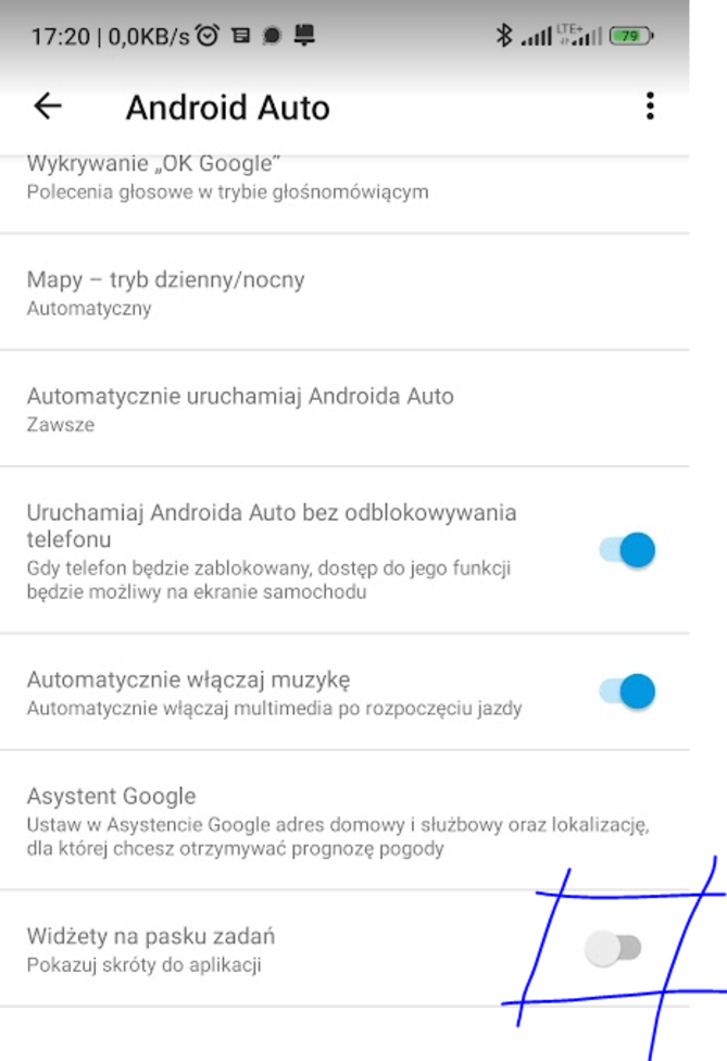

Postprzez koolczas » 3 lut 2023, 17:24
Sprawdź czy w ustawieniach telefonu masz odznaczoną tą opcję. Jak nie to udepnij kabel USB, wyłącz tą opcję, podepnij ponownie kabelek do auta i sprawdź rezultat:

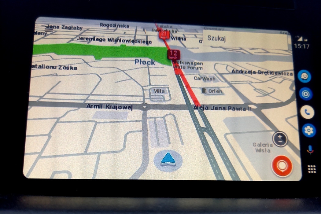

Postprzez Luda » 3 lut 2023, 17:34
No właśnie zapodałem 2 fotki pierwsza z wyłączonym druga z włączonym.
Mam tylko te dwie opcje
1 pasek z boku
2 pasek na dole

No więc poszedłem, odśnieżyłem w ramach odpoczynku przestawiłem auto i małymi krokami doszedłem do:
Wersja Waze 4.91.0.2, którą miałem nie działała z AA Coolwalk, a to na niej testowałem.
Wszystkie inne mapy, a mam ich 4 działały tylko nie Waze.
Myślę, jest dobrze !
Ściągnąłem najnowszą wersję Waze 4.91.70.700 beta i poszło.
I o to właśnie chodziło bo głównie korzystam z Waze i obowiązkowo moje ulubione radia.
A ponieważ jestem fanem muzyki muszę wiedzieć kto i co gra <jupi> <lol>
Dzięki za pomoc, mam to co chciałem.
Pozdrawiam. papa

andrep napisał(a):Jeśli masz wgrany przez USB plik ID7 to zabezpiecza on do wersji 70.00.100, na tej wersji już działa oryginalny AA z nowego modułu .(ja tak mam) Działają też różne modyfikacje z AiO. Chcesz mieć wyższe oprogramowanie to trzeba za pomocą dostępu szeregowego wgrać ID7 v2.
https://www.youtube.com/watch?v=8nVricraTec
Dzieki andrep, jak zawsze zwięźle i na temat. Z racji blokady ID7 i małych zmian w najnowszym oprogramowaniu MZD faktycznie łatwiej zostać przy wersji 70.000.100. W kwestii upgradu z wersji 59 od razu do najnowszej zasugerowałem sie tym info:
Chyba juz wszytsko wiem. W wolnej chwili zaktualizuje MZD i będę używał dalej AA 1.14 a potem tylko czekać na dobra cene na Ali i potem nie połamać plastików.
