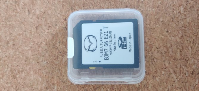

To jest moja karta, te same oznaczenia i u mnie nie działa. Znaczy się nawigacja sama w sobie działa ale brak 3 letnich aktualizacji. Gościu u którego kupiłem powiedział, że nie da się zaktualizować przez program Mazdy. Chociaż w tym linku co podałeś gość twierdzi, że aktualizacje będą. Dziwne.

Naklejką się nie sugeruj, "papier wszystko zniesie"
Jeśli navi działa a aktualizować się nie da to auto miało aktywną navi ale ktoś zabrał kartę.

Postprzez petros99 » 12 lut 2022, 08:17
Karty nikt mi nie zabrał bo oryginalną mam, ale nie zapłacę tyle kasy za aktualizacje. Na tej karcie mam mapy z tego roku. Muszę ogarnąć tylko jak oni to robią i skąd zgrywają najnowsze mapy tak żeby samemu aktualizować.

Postprzez esem » 12 lut 2022, 09:00
Do karty jest przypisany VIN. I tego nie zmienisz <czytaj>

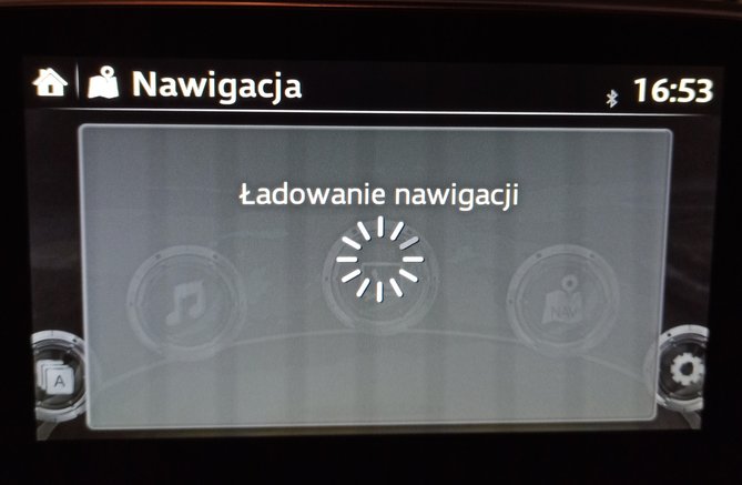

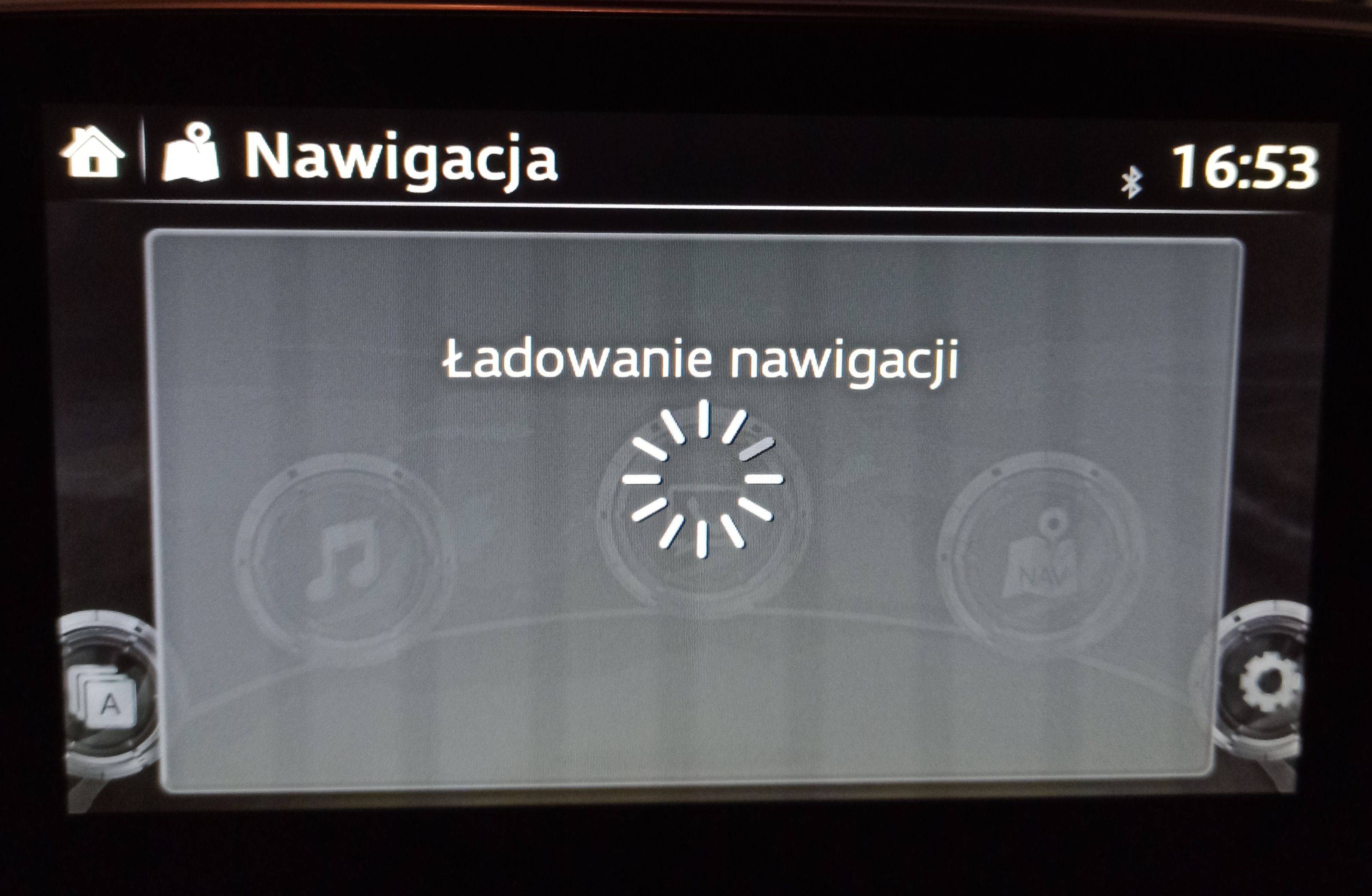

Postprzez pifko_102 » 26 lut 2022, 09:28
Cześć
Od jakiś 2-3 tyg mam problem z nawigacją fabryczną.
Nie chce się wczytać – tylko "kręci" i wyświetla "trwa uruchamianie......
Zaznaczam, że nic nie było grzebane, usterka wystąpiła samoistnie. Ostatnia aktualizacja map była zrobiona w 2018r poprzez Mazda Toolbox. Karta SD oryginalna od nowości samochodu. Jestem właścicielem auta od nowości. Wersja systemy MZD: 59.00.502.
Jedyne co próbowałem zrobić, to poprzez Mazda Toolbox przywróciłem ostatni backup map, te z 2018r, ale to nie dało żadnego rezultatu. Skopiowałem też na inną kartę – efekt ten sam.
Może ktoś coś...... ?? :)

Postprzez andrep » 26 lut 2022, 15:09
Wyjmij kartę i zresetuj MZD – wciśnij jednocześnie Back+Navi+Mute trzymać 10 sek.
Powinno pomóc.

Postprzez pifko_102 » 26 lut 2022, 17:01
Niestety, nie pomogło :(

Postprzez andrep » 26 lut 2022, 18:58
A masz może kopię karty na komputerze ?(jak nie to zrób-kopiuj/wklej) potem bym sformatował kartę w FAT 32 i z powrotem całość na kartę i do autka. Zwróć też uwagę czy nie blokuje się karta-odczyt tym "suwaczkiem" z boku przy wkładaniu do slotu w samochodzie?
Możesz jeszcze się zalogować do Toolboxa wcześniej kartę podłączając do kompa, po zalogowaniu wejść w "pomoc" prawy górny róg i wybrać "diagnostyka SD" ciekawe co wyjdzie?
Polecam m. in. poczytać tu:
https://www.mazdaspeed.pl/forum/viewtop ... 5#p3440735
i ogólnie cały wątek przejrzeć <oczko> ,wydaje mi się że podobny problem był na forum opisywany...

Postprzez pifko_102 » 27 lut 2022, 10:14
Tak naprawdę, to już robiłem wszystkie zaproponowane przez Ciebie operacje.
Mam już kopie oryginalnej karty, która jest poprawnie wykrywana w Tollboxie.
Diagnostyka SD na obu kartach nie wykazuje błędów.
Suwaczek na karcie powoduje, że karta w ogóle nie jest w aucie wykrywana.
Przejrzałem cały wątek (trochę to zajęło) i faktycznie był opisany podobny problem
https://www.mazdaspeed.pl/forum/viewtop ... &start=740
ale tutaj był problem z archaiczną wersją systemu MZD.
Przypomnę – u mnie nic nie było grzebane, po prostu z dnia na dzień navi nie chce się wczytać. "Kręci" w nieskończoność.
Wczoraj, w akcie desperacji, podmieniłem sam czytnik karty (tą czarną puszkę montowaną w podłokietniku) z mazdy kolegi, u którego wszystko śmiga i efekt jest identyczny.
Czy pozostaje mi tylko aktualizacja MZD? :(
i czy to pomoże?
Użytkuje auto w 99% po mieście/miastach i navi fabryczna jest dla mnie mega wygodna.
AA to raczej nie dla mnie.
@andrep – dzięki za pomoc :)
PS.
Skąd aktualnie można pobrać "pewny" soft do aktualizacji MZD ?
Bo pierwotne oficjalne źródło już nie jest dostępne https://my.hidrive.com/share/hsodpqja.l ... are/EU%20N
a do chińskich źródeł, które znalazłem nie mam przekonania.

Postprzez andrep » 27 lut 2022, 11:01
A MZD przywracałeś do ustawień fabrycznych? , wyczyść może jeszcze pamięć pobierając skrypt z tej str:
https://www.mazda3revolution.com/thread ... st-2506290
powinno przyśpieszyć nieco system.
Jeśli to nie pomoże to reinstalacja lub uaktualnienie systemu pewnie będzie konieczne.
Spróbuj jeszcze skopiować dane na inną kartę sformatowaną odpowiednio i zobacz czy zadziała?(pełno wymiarową ) ,u mnie kopia na innej karcie też działa w samochodzie i się aktualizowała przez Toolboxa.
PS
Jeśli chodzi o oprogramowanie to przy pobieraniu może powstać jakiś błąd nawet tzw. pewne już może nie być pewne <oczko> . Myślę że ktoś Cię naprowadzi na jakiś działający link.

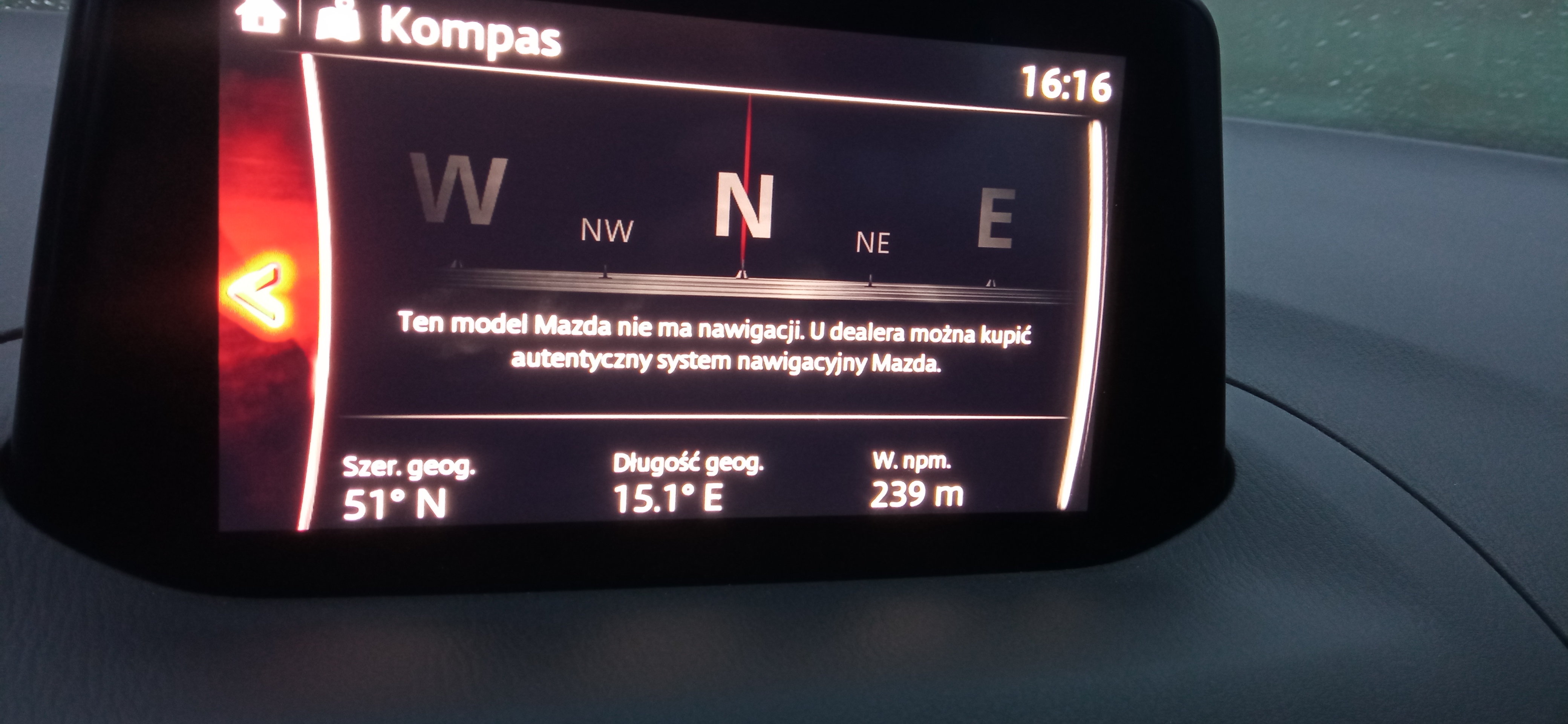

Postprzez lucaso198511 » 27 lut 2022, 11:40
Witam nie mam karty z mapami. Mam taki (załącznik) ekran jak przycisnę Navi. Czy mogę zakupić kartę SD z mapami i będzie działało ? Gdzie mogę zakupić ? Model Mazda 3 2018.
