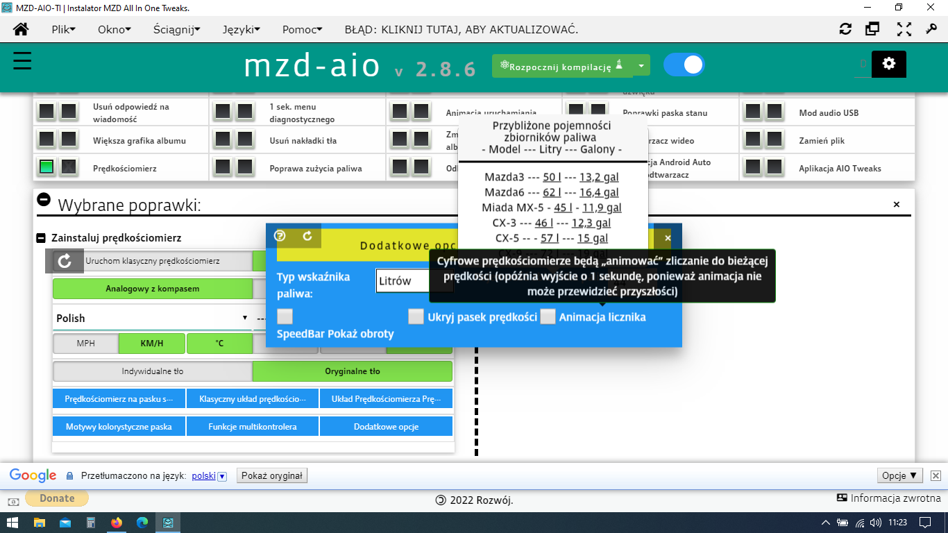

Zrobiłem dziś CMU Serial Access w CX-5. Wersja softu 70.00.100.
Wgrałem Speedometer, AIO Tweaks oraz Android Auto. Wszystko z MZD-AIO 2.8.6.
Android Auto z MZD-AIO dostępny jest w wersji 1.13.
Niestety Android Auto nie uruchami mi się po podłączeniu telefonu. Wygląda to tak że próbuje się uruchomić po czym się wyłącza i znów uruchamia – i tak caly czas w pętli.
Czy ktoś z Was miał podobny problem?
Może muszę zaktualizować Android Auto do wersji 1.14 lub 1.15?
Jeśli tak to skąd mogę pobrać Android Auto 1.14 lub 1.15?
