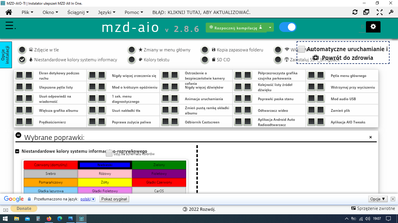

Postprzez beniu55 » 21 sty 2022, 09:49
Wyjaśniła się sprawa oryginalnych ikonek czerwony domyślny przywraca oryginał <glupek2>
Od: 11 lip 2021, 09:49
Posty: 132 (3/8)
Skąd: Rzeszów
Auto: mazda cx3 2.0 2018
Postprzez andrep » 21 sty 2022, 19:04
Długo Ci to zajęło <oczko> ale przyda się ta informacja dla innych. Można też było tak jak doradzałem wykasować wszystko czas ok 5 min , poustawiać w AiO od nowa czas jakieś 10 min. i wgrać ponownie czas ok . 5 min oczywiście wszystko w zaokrągleniu :)
No i najłatwiejsza droga to odpalić AiO na kompie na czysto , zaznaczyć tylko opcję gdzie robiłeś zmiany "niestandardowe kolory systemu informacyjno- ..." i mamy jak na screenie ustawienie domyślne jak podałeś <spoko>

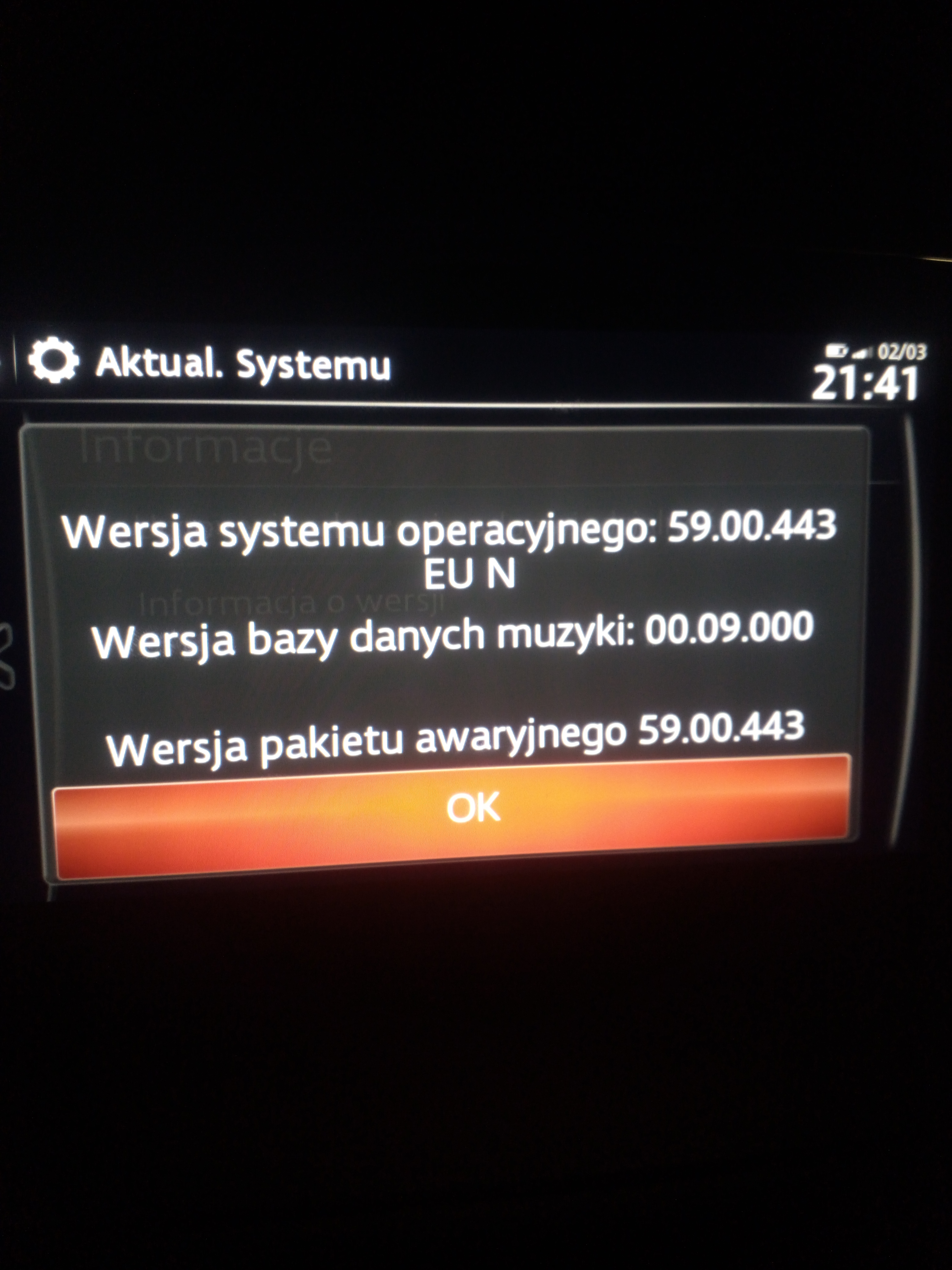

Mam taką wersję oprogramowania (w załączniku).
Czy opłaca się aktualizować do 59.00.545. (niestety tylko takie pliki znalazłem w Internecie, może ma ktoś .502? i może wysłać na e-mail?). Wiadomo że przy aktualizacji zawsze może coś pójść nie tak.
