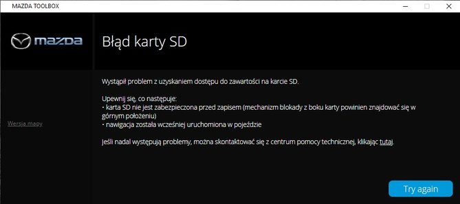

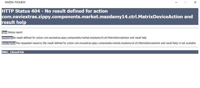

Witam, mam problem podobny do poruszanego już na forum. Może ktoś będzie w stanie mi pomóc.
Zainstalowałem toolboxa i zrobiłem aktualizacje w październiku, razem z subskrypcją online. Subskrypcja wygasła ale postanowiłem zainwestować i ją zakupić. Więc standardowo laptop, uruchamiam Mazda Toolbox, wkładam niezablokowaną kartę sd i....
Klikam kilka razy "Try again" i w końcu wyskakuje komunikat:
Jest to o tyle dziwne że u znajomych na laptopie odpaliłem program i chodzi bez problemów. W serwisie też uruchomili toolboxa i karta chodziła więc nie ma co reklamować. W ubiegłym tygodniu formatowałem kompa, bo już był najwyższy czas i pomyślałem, że przy okazji to może pomóc więc ponownie zainstalowałem po formacie toolboxa. Niestety jest to samo co przed formatem. Myślałem, że czytnik kart się sypnął ale można wejść na kartę i przeglądać jej zawartość. Inne karty sd też są czytane.. Karta jest oryginalna.
Domyślam się, że to u mnie w laptopie coś nie tak, niemniej jednak poświęciłem już w sumie na to kilkanaście dni (głównie przed formatem i kilka teraz) i nic nie wymyśliłem. W związku z tym proszę o pomoc, może ktoś wie jak ugryźć temat.
Laptop acer,
win 10 oryginalny
Laptop acer,
win 10 oryginalny

Kupiłem automapę na prezent. Na moim komputerze instalacja na kartę SD poszła bez problemu (niestety musiałem przerwać bo nie miałem docelowego urządzenia). Następnie próbowałem zrobić to samo na innym komputerze i niestety instalator nie widział czytnika kart SD. W internetach wyczytałem, że to problem instalator vs. sprzęt. Może u Ciebie jest podobnie.
Pewnie masz rację poniekąd, pierwszą aktualizację udało się zrobić na tym laptopie, a drugiej już nie. Pytanie czy ktoś ma koncepcję, co może być konkretnie przyczyną w laptopie lub oprogramowaniu?
