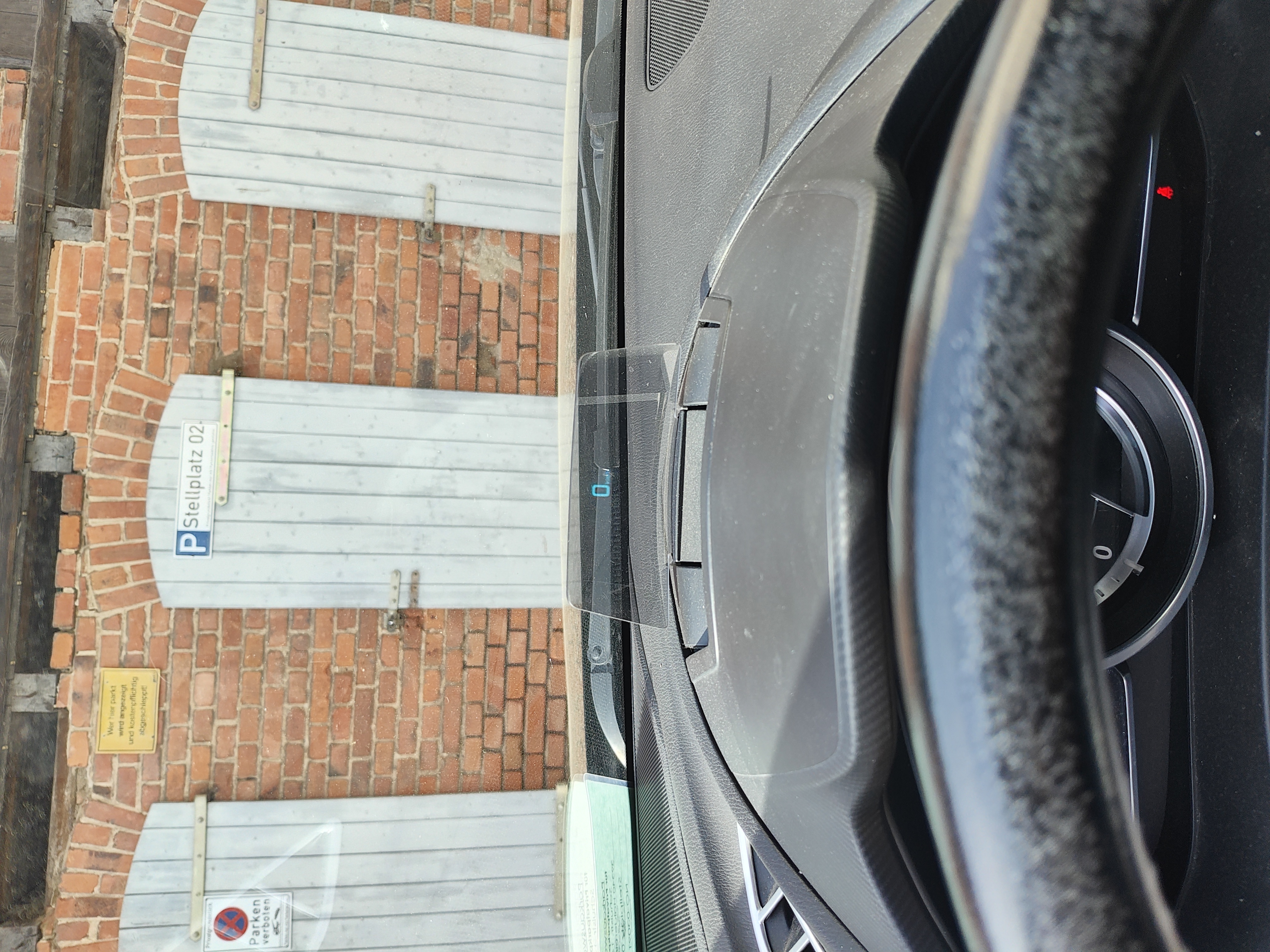

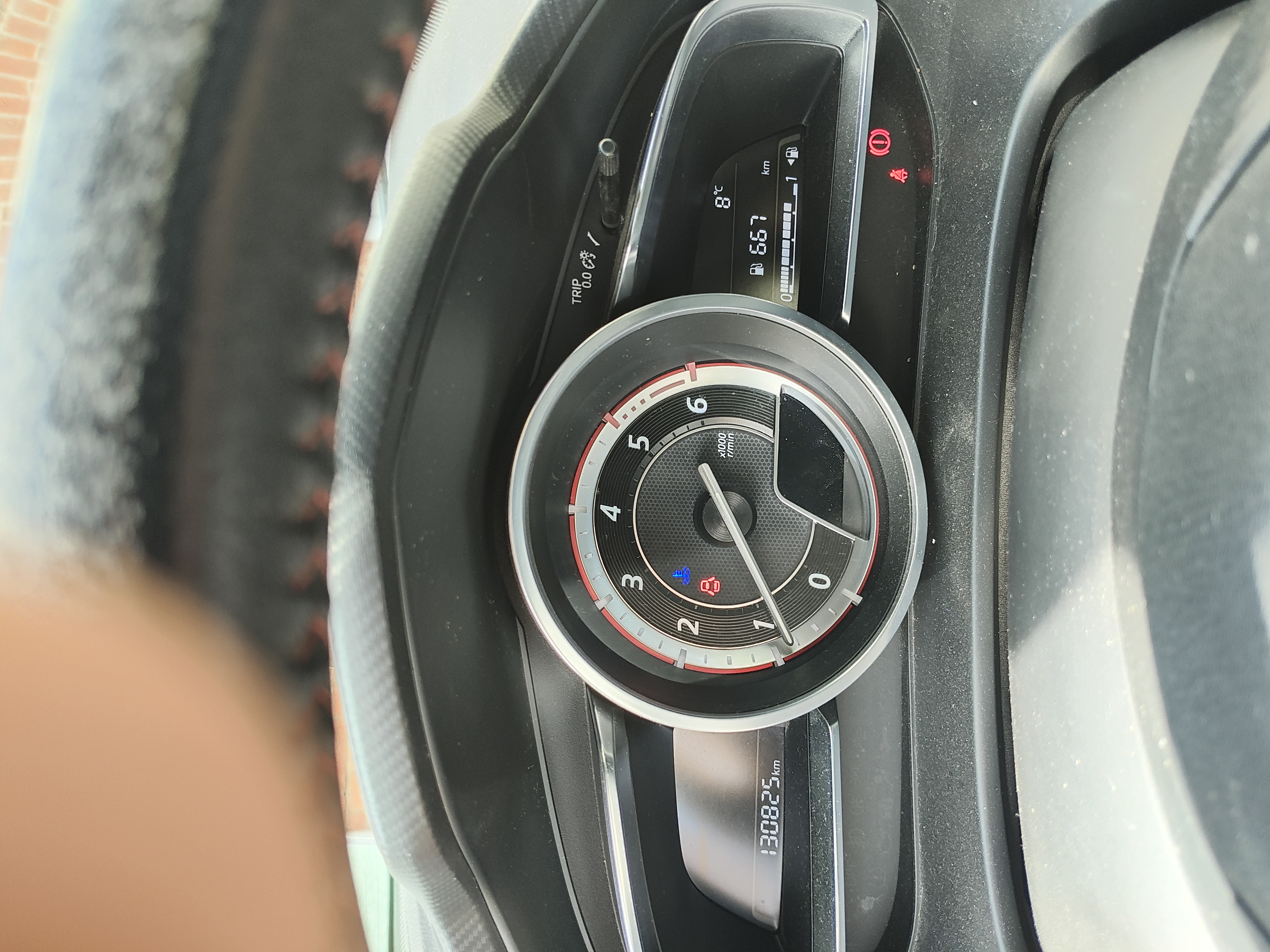

Witam, wczoraj po uruchomieniu silnika zauważyłem, że zniknęły mi cyferki z wyświetlacza pomiaru prędkości na prędkościomierzu, do tej pory nie było żadnego problemu z tym, a dodatkowo na wyświetlaczu przed szybą wszystko jest ok, prędkość jest wyswietlana, może jest ktoś kto miał podobny problem, widzę, że kolega darrecki jest w wielu tematach zaznajomiony, więc może coś mi na ten temat powie, z góry bardzo dziękuję. Dzięki za wszystkie posty, próbowałem różnych sposobów, włącznie z odłączeniem zasilania i nic się nie zmienia, dalej nie ma cyferek na prędkościomierzu, po skontaktowaniu się z serwisem Mazdy wychodzi na to, że padł wyświetlacz od prędkościomierza i niestety trzeba wymienić cały licznik, a żeby było śmieszniej koszt tego licznika w serwisie to 12 tys. netto plus robota. Nie wiem co teraz mam zrobić ☹️

Niestety z taką przypadłością jeszcze się nie spotkałem. Spróbuj może w ustawieniach MZD zmienić na mile i potem znów na km. Może się coś poprawi.
Wygląda to na problem z LCD prędkości.

Tak jak napisałem wyżej, wygląda na to że padł wyświetlacz od prędkościomierza i muszę wymienić cały licznik, a koszt tego licznika to 12 tys netto plus robota, nie wiem co mam teraz zrobić ☹️ a przy okazji dziękuję za wszystkie odpowiedzi
To jest jeszcze licznik z BM. Używka parę stów, byle był z 3 a nie CX-3 lub 2.
Forscan, tani interfejs i całą konfigurację można przenieść że starego na nowy. Zostaje jeszcze poprawić stan licznika, ja to lata temu robiłem jakimś tanim interfejsem z AliExpress.
Całość zmieści się w 1000 zł, zostanie jeszcze na na zbiornik paliwa

Nie potrzebujesz elektryka, to nie lata 90 gdzie przy każdym problemie z czymkolwiek nie mechanicznym w aucie trzeba było grzebać w plątaninie kabli.
Teraz wystarczy osoba, która w miarę dobrze zna się na systemie Windows – bo wszystko trzeba wyklikać na komputerze.
Do tego dochodzi zdjęcie 2 plastikowych osłon w aucie, odkręcenie 4 śrubek i wypięcie 1 wtyczki.
Potrzebujesz:
– laptopa z Windows
– interface, np vLinker FS USB
– licznik z Mazdy 3 BM Diesel o takim samym wyglądzie tarczy prędkościomierza, czyli rocznik 2013-2016 (strzelam, nie wiem kiedy wyszedł lift)
Podłączasz laptopa, w Forscan w zakładce ASbuild zapisujesz na laptopa konfigurację IC, a przebieg na kartce papieru
Zamieniasz liczniki, wgrywasz zapisaną konfigurację IC do nowego
Tutaj poszukam czy jest coś jeszcze na ali dostępne
Korygujesz przebieg w nowym ilczniku
Skończone
Z wgrywaniem mogę pomóc zdalnie przez teamviewer, ale przełożyć licznik musisz sam.

Nie znam przypadku padniętego licznika, ale wg opisów tych aukcji na Ali Twój problem nie a nic wspólnego z tym chipem. On jest do padniętych obu bocznych wyświetlaczy a nie centralnego z prędkością. A roboty że zmianą chipa 10x więcej niż podmiana licznika na sprawny.
U ciebie albo padła dioda podświetlająca albo sam mały wyświetlacz
Licznik na Allegro kosztuje 150zl...

Poświeć latarką pod różnymi kątami w ten wyświetlacz przy włączonych światłach i szukaj "0" i "km" w rogu, może tylko dioda się spaliła.

Że wyświetlacz jest sprawny, a padła dioda podświetlająca. Wtedy jakiś elektronik może Ci ją zmienić, robota prosta, nic nie musisz kupować

No niestety, cały czarny jest wyświetlacz, tak więc na 100 procent jest padnięty, więc będę musiał kupić używkę i jakoś sobie z tym poradzić, dziękuję za wszelką pomoc
