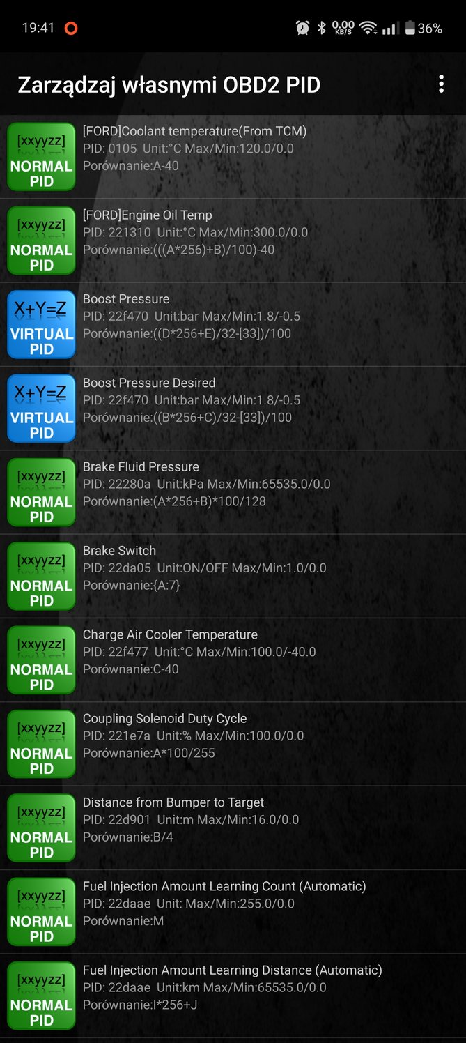

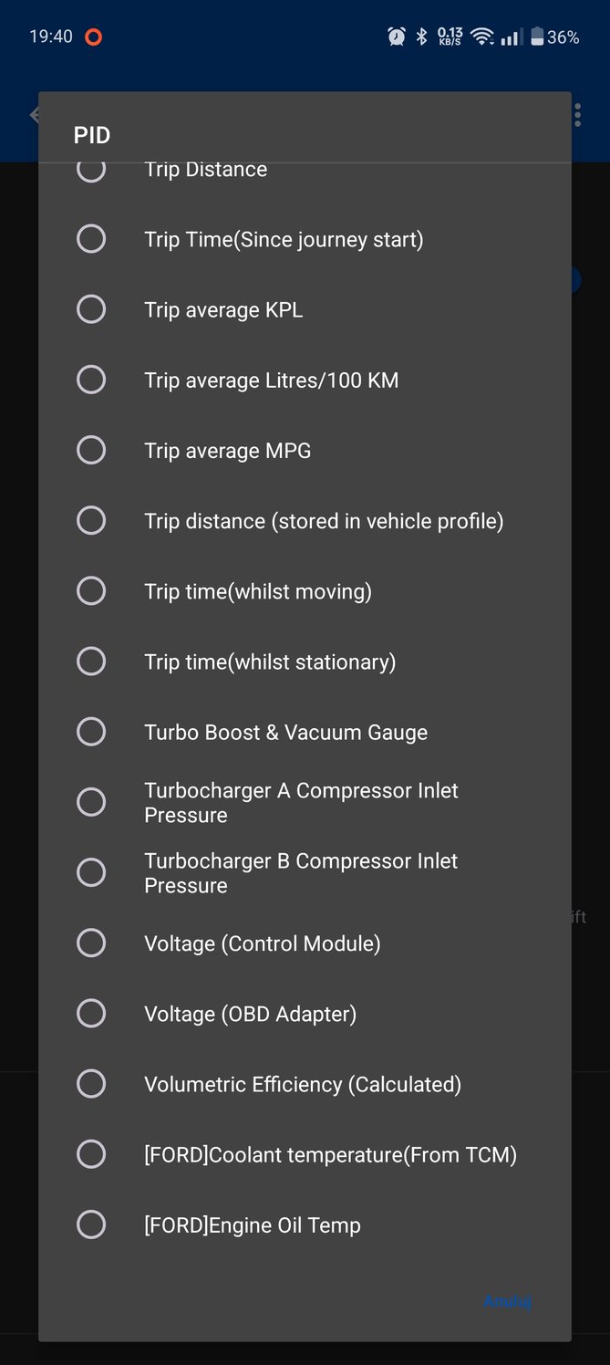

Zamontowane, cześć działa, a najważniejsza temperatura oleju nie jest pokazywana. Nie wiem co zrobiłem źle. Dodałem.sciagnieta listę PID do Torque, ale w ustawieniach performance nie widzę tak zapisanego PID [FORD] Engine OilnTemp by ustawić go na zegarze. Jest tylko taki bez nazwy Ford – może tu leży przyczyna? Lub Mazda 2 nie ma pokazywania temperatury oleju w priorytetach...
Od: 17 sie 2024, 09:42
Posty: 93
Auto: Mazda2, DJ, Skyactiv 1,5(90
KM), 2018
Postprzez koolczas » 12 lis 2025, 21:01
Zobacz czy te nowe PIDy wyświetlają się w torqu po dodaniu tych z pliku, ten z temperaturą powinien być na górze listy, natomiast w performance monitor przy wyborze na samym dole:
Myślę że nie ma znaczenia czy to 2 czy 3, platforma skyactiv ta sama. Próbuj zaimportować tą listę z linka ode mnie z dysku, być może autor coś zmienił w tym pliku w ostatnim czasie:

Postprzez PioMA2 » 12 lis 2025, 22:19
Dziękuję bardzo za Twoje PID-y, teraz mam tak samo jak na zamieszczonych przez Ciebie zrzutach ekranu. Jutro zobaczę czy zadziałało, ale skoro u Ciebie pokazuje, to może i u mnie się uda. Dzisiaj już włączył mi się tryb lenia ;)
