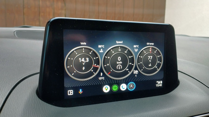

Buszując w necie odnalazłem ciekawy wątek jak w dość łatwy sposób można wyświetlać interesujące nas parametry pojazdu na tablecie przez Android Auto, poniżej efekt moich kilkutygodniowych testów:
Mam obecnie na dużych zegarach ładowanie, prędkość oraz temperaturę oleju w silniku, a wokół centralnego zegara dodatkowo temp w dolocie, temp cieczy chłodzącej, temp oleju w skrzyni i aktualny bieg (w automacie brakuje mi tego w fabrycznym liczniku Mazdy, szkoda że obok literki D nie ma małej cyferki z biegiem, ale ten patent rozwiązuje problem :) ) Tych pulpitów możemy mieć 10 na każdym inny zestaw wskaźników, dodatkowo ze wskaźników w zegarach rysowane są wykresy. Możliwości doboru kolorów, stylów wyświetlacza, czcionek są bardzo bogate, każdy będzie w stanie dostosować wygląd pod swoje gusta. Aha, wszystko powinno działać w każdej Madzi z systemem MZD dającym możliwość wyświetlania Android Auto więc 3 BM/BN/BP, 6, 2, CX3, CX5 itd :)

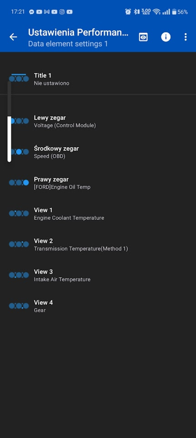

Możesz podać, który PID przypisałeś do temp. oleju w silniki i skrzyni biegów?
Od: 22 gru 2013, 23:32
Posty: 179 (3/3)
Auto: Mazda 3 BM 120KM MT
SkyEnergy SD
Snowflake White
Postprzez koolczas » 7 cze 2025, 17:27
Hej, u mnie to tak wygląda w apce, czyli za temp oleju w silniku odpowiada [FORD Engine Oil Temp], a za skrzyni Transmission Temperature (Method 1)
