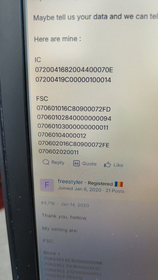

Postprzez koolczas » 30 kwi 2025, 21:31

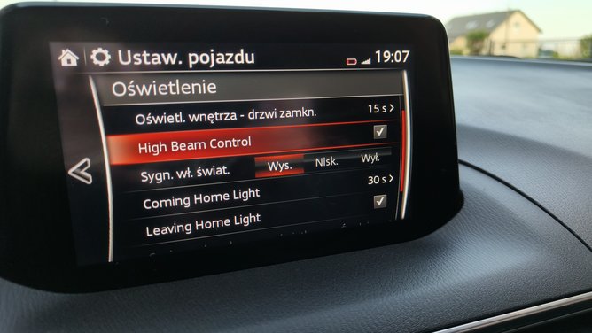

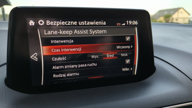

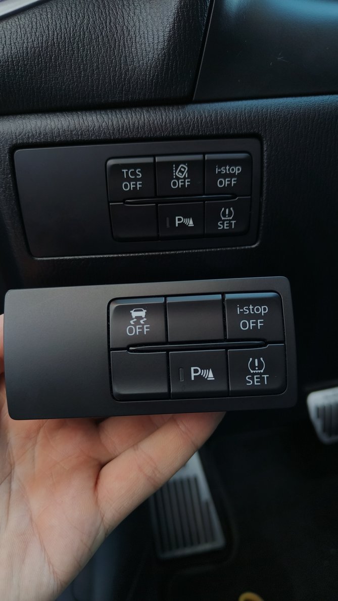

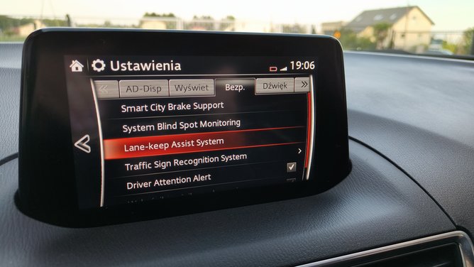

Odpowiadam sam sobie trochę ale zmobilizowałem się w końcu i również podjąłem próbę uruchomienia systemu LDWS/LAS oraz przy okazji HBC. Wymieniłem panelik na taki z odpowiednią opcją z CX-3 (numer zupełnie inny, ale gniazdo, funkcje, kolor to samo co w 3BN) System utrzymywania toru jazdy – sprawdzony, działa bez żadnej dodatkowej kalibracji – dziwne uczucie jak kiera sama skręca ale można wyłączyć interwencję w opcjach, generalnie fajny tani bajer. Na zdjęciu dane do podmiany z forum Mazda3Revolution, trzeba tylko jeszcze swoje dane przeliczyć i wpisać odpowiednie wartości 720-02-01 oraz 720-04-01. HBC nie miałem okazji przetestować, było jeszcze jasno natomiast wypróbuję w któryś dzień w majówkę :)
EDIT:
Tryb AUTO HBC pięknie działa, wypróbowane działanie akurat podczas zmierzchu kiedy jeszcze było jasno ale latarnie już świeciły. Podczas przejazdu przez drogę miedzy drzewami bez latarni pięknie wykrył ciemno i już włączył długie, na widok zbliżającego się samochodu również w dość sensownej odległości przełączył automat na mijania. Jedyny minus jaki zauważyłem to jak się chce komuś mignąć długimi to wajcha najpierw wraca do "normalnej" pozycji mijania a dopiero potem można mignąć :P
