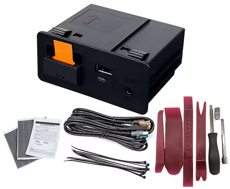

Zaopatrz się w zestaw ściągaczy do plastików i jedziesz z tematem. Dla początkującego się przydają, potem już bez nich idzie.
Ja mam polift więc mam inny tunel środkowy, ale na filmikach jest pokazane co i jak.
Po prostu w odpowiednich miejscach trzeba podważyć albo pociągnąć i wszystko jest na zatrzaskach, a śrub jest dosłownie kilka, np. wyświetlacz trzyma się na jednej.
na początek wyjmij schowek, zdejmik amortyzator po prawej stronie jeśli masz poprzez wysunięcie na bok, potem schowek otwierasz ile się da i pociągasz do siebie i wychodzi.
na lewo od schowka nad wykładziną jest plastik który łatwo zdejmujesz przez pociągnięcie albo podważenie z odpowiedniej strony.
Poważasz listwę ozdobną nad schowkiem poziomą i wyciągasz ją do siebie, powinna wyjść razem z środkową kratką nawiewu, do odłączenia tylko wtyczka od świateł awaryjnych.
I masz dostęp do śruby M6 (klucz 10), na której trzyma się wyświetlacz. Trzeba uważać żeby nie wpadła nigdzie, choć nie jest to tragedia bo kilka razy mi spadła niestety i da się ją odratować.
Jak odkręcisz tą śrubę to połowa sukcesu, pociągasz plastik z panelem dotykowym do siebie (w stronę tyłu samochodu) i wychodzi z zatrzasków.
Teraz do rozebrania tylko konsola środkowa i u Ciebie jest inaczej niż u mnie. Nie trzeba jej całej rozbierać tylko tyle aby wyjąć moduł ze schowka i mieć dostęp do wtyczek.
Ja całego tunelu nie rozbierałem, tylko nową wiązkę przeciągnąłem od góry od panela hmi, odebrałem ją za schowkiem, potem poprowadziłem za plastikiem w nogach pasażera po lewej stronie od schowka, potem wsunąłem między tunel środkowy (bok) a wykładzinę i koniec wsunąłem też tym sposobem po podłączenia modułu. Stara wiązka została, nie przeszkadza, warto okleić wiązkę tą pianką samoprzylepną aby nie hałasowała podczas jazdy, za schowkiem po lewo idą jakieś rureczki, może od klimy, lepiej żeby nasza wiązka tego nie dotykała. warto użyć trytek.
Na górze przy panelu warto zostawić trochę zapasu na podłączenie i ponowne wsunięcie panelu, u mnie wcale tak dużo nie było zapasu w przewodzie, więc warto podłączyć wszystko aby starczyło, a potem składać. Wszystkie prace na wyłączonym zapłonie, można załączyć dopiero do testów przed zmontowaniem.

Dzięki za szczegółową rozpiskę, na pewno się przyda.
Moduł już zamówiony z Ali, to za jakiś czas będzie.
Wziąłem z dodatkowymi narzędziami, pewnie kiepskie ale mam nadzieję, że wystarczą.

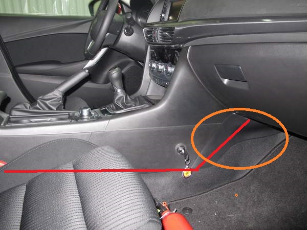

Co do plastiku to miałem na myśli inny plastik tam bardziej wgłąb miejsca na stopy pasażera, a ta blokada jest chyba wcześniej.
Wiem, ze to zdjęcie z Mazdy 6, ale ułożenie plastików między konsolą środkową a schowkiem jest podobne. Czerwoną linia zaznaczyłem jak można poprowadzić przewód, ja tych bocznych plastików (poza tym w nogach pasażera po lewo) nie rozbierałem, tylko wsunąłem wiązkę między tym pionowym plastikiem a wykładziną, potem jak się pociągnie to wiązka się wsunie głębiej i jest ok.
po wyjęciu Joysticka jest trochę miejsca aby tą wiązkę poprawić, sprawdzić wizualnie czy nie przeszkadza w czymś i do czegoś upiąć.
Tą samą trasą, ale za schowkiem i do słupka A, poprowadziłem przewód zasilający kamerkę, wywierciłem otwór w schowku podłokietnika obok zapalniczki, żeby tylko przeszła wtyczka USB i mam zero sterczących kabli.
Ważne tylko aby ich luźno nie pozostawiać, tylko czymś przypiąć albo okleić pianką samoprzylepną, bo potrafią rzeczywiście hałasować czasem. W zestawie powinno to być. Oczywiście z luzem, aby się nie przetarły od wibracji.

wczoraj przyszedł moduł.
Dziś już zamontowałem, z pomocą znajomego.
Ja jestem dość strachliwy i pewnie sam bym tego nie zrobił albo bardzo długo by mi zeszło.
Poszliśmy po lewej stronie, z góry, na dół przy pedałach,ściągając wcześniej plastikową osłonę tunelu na samym przodzie.
Ogólnie wszystko działa. Musze jeszcze potestować, bo jeszcze czasu nie było.
Szkoda trochę, że dotyk (android auto) nie działa, nawet na postoju.
Teraz chyba pomyślę o jakimś tanim donglu do bezprzewodowego połączenia.

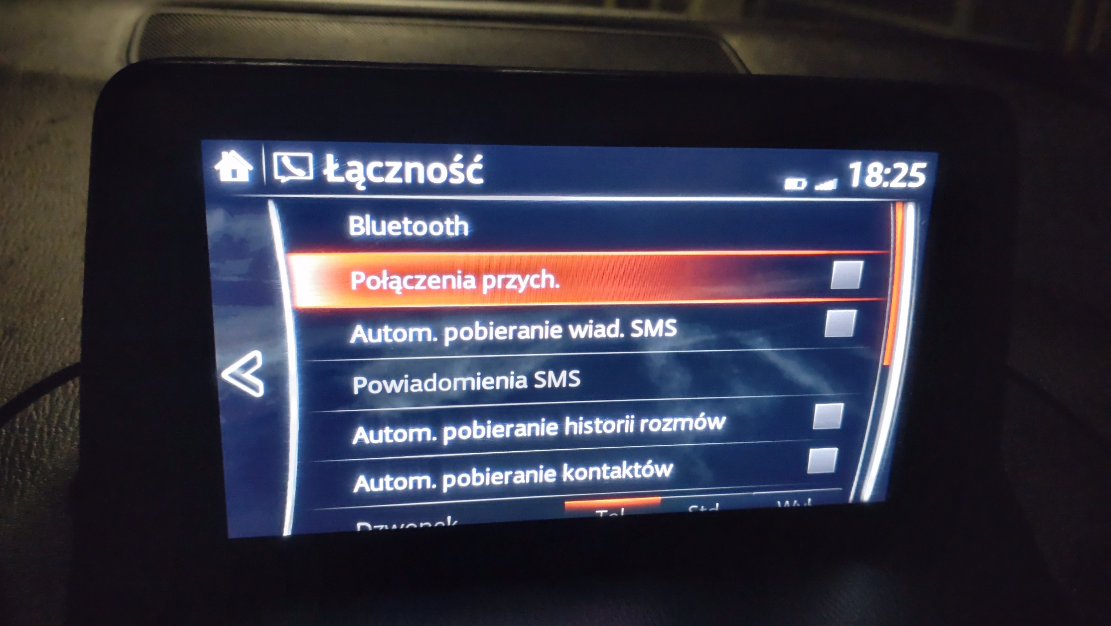

Polecam sprawdzić czy odznaczenie poniższych opcji przyspieszy Wam uruchomienie Android Auto.
Według mnie pominięte jest importowanie kontaktów i dużo szybciej się uruchamia.
A kontakty i wiadomości tak są dostępne w AA, sprawdzałem.
