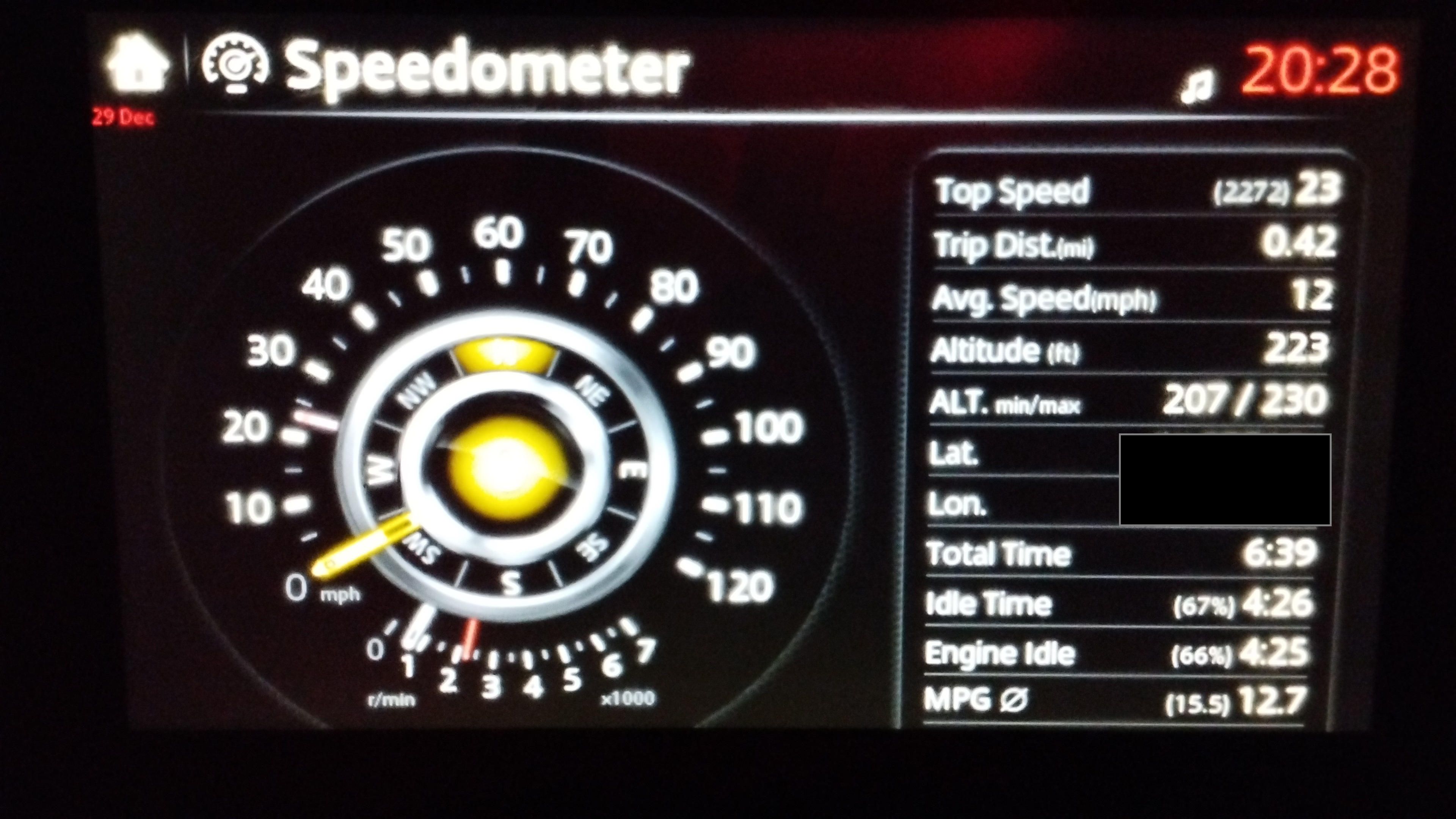

– upgrade zrobiony,
– tweaking na komputerze pokładowym zrobiony
– bez wymiany sprzętu mogę teraz używać Android Auto z komórki [nawigacja na oryginalnym ekranie], odtwarzać filmy z USB, puste zdjęcie albumu wyłączone itd
– prosto z menu mogę wyłączyć ekran dotykowy jeśli tylko ekran zacznie mieć 'dotyk ducha'

Kolego skimmer ja wolę wersję Speedometer taką:
https://www.mazdaspeed.pl/forum/viewtop ... 9#p3459089
oczywiście dolny pasek z danymi zmienia się za każdym naciśnięciem joystic a <oczko>
