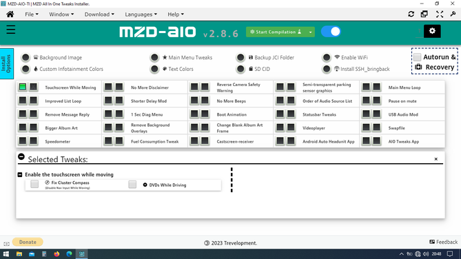

Postprzez andrep » 21 gru 2023, 20:48
Może ja odpowiem :)

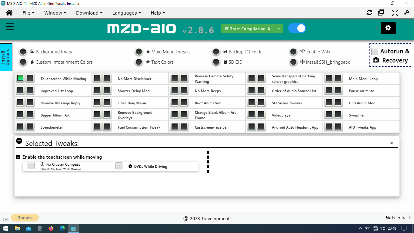

Trzeba doinstalować w programie AiO pozycję jak na screenie(zielony kwadracik) <oczko> , przenieść na pena i zainstalować w samochodzie.

Postprzez Rubik » 21 gru 2023, 21:30
No i super. Ciekawość została zaspokojona :)
Dziękuję papa
