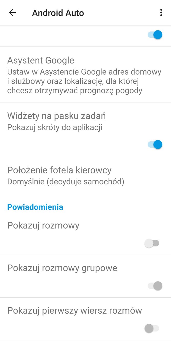

Tak wiem-dzięki , teraz zaktualizowałem oprogramowanie telefonu (okazało się dostępne Galaxy M51) i w Android Auto wyświetla się dodatkowa opcja:
"Widżety na pasku zadań pokazuj skróty do aplikacji" to pewnie o to chodzi (przed aktualizacją tego nie było). Sprawdzę jutro w samochodzie bo na razie w telefonie przeglądam AA :)
