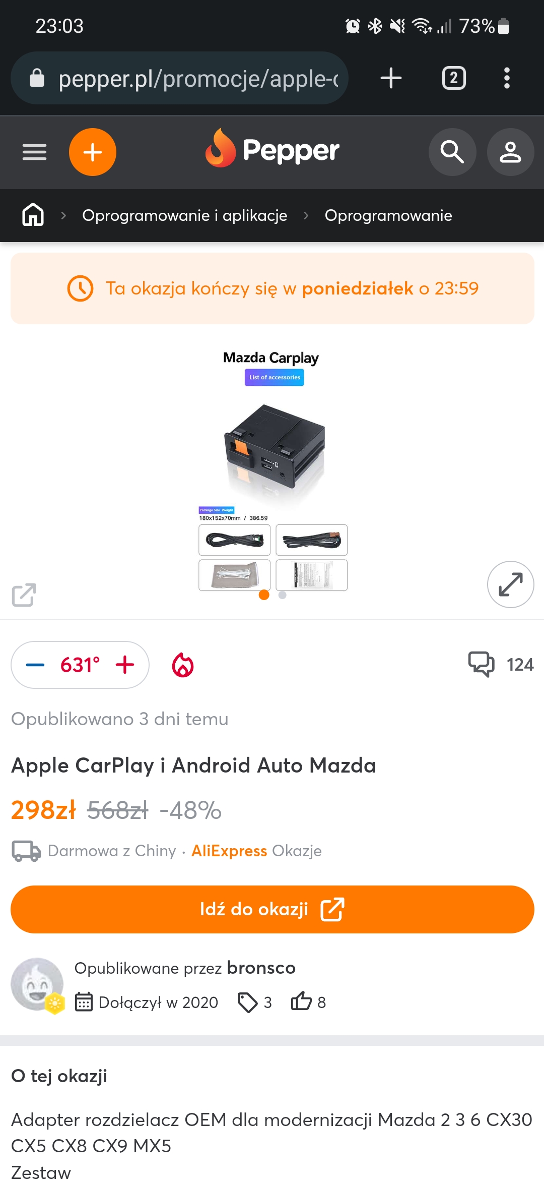

Podaj trochę więcej informacji? Rozumiem, ze skoro tu zadajesz pytanie to masz wymieniony moduł (Carplay/AA) Jaki kit Carlinkit 4.0 ? Jesli tak to sprawdz czy masz najnowsze oprogramowanie. Skoro wspominasz o dotyku, to MZD bez modyfikacji dziala tylko na postoju i to jest normalne zachowanie. Sam kit nie ma nic wspólnego z dotykiem w MZD.
Dopisano 11 mar 2023, 23:02:
Nic tylko brac:
https://www.pepper.pl/promocje/apple-ca ... zda-653565
Nic tylko brac:
