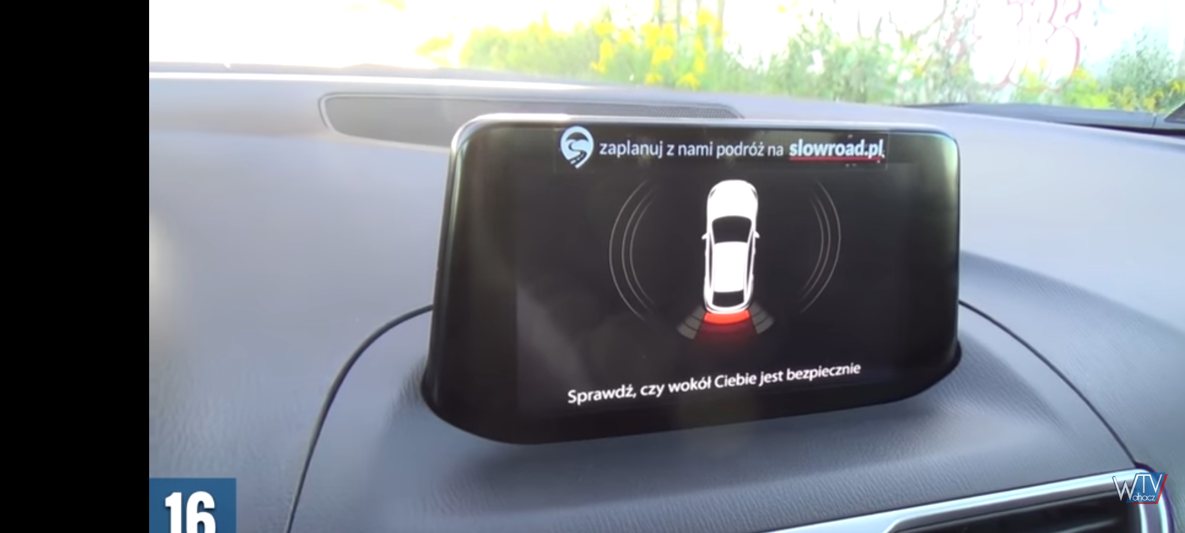

Witam wszystkich,
niedawno kupiłam używaną Mazdę 3 BM i nie działa w niej jedna rzecz – nie wyświetla się status samochodu jak na załączonym zdjęciu (zdjęcie z internetu). Samochód w wersji wyposażenia SkyEnergy ma tylne czujniki parkowania, które działają (słychać dźwięk), ale nic nie wyświetla się na ekranie. Być może coś powinnam włączyć / ustawić, a może coś jest zepsute? Bardzo proszę o podpowiedzi co jest nie tak i co należy zrobić.

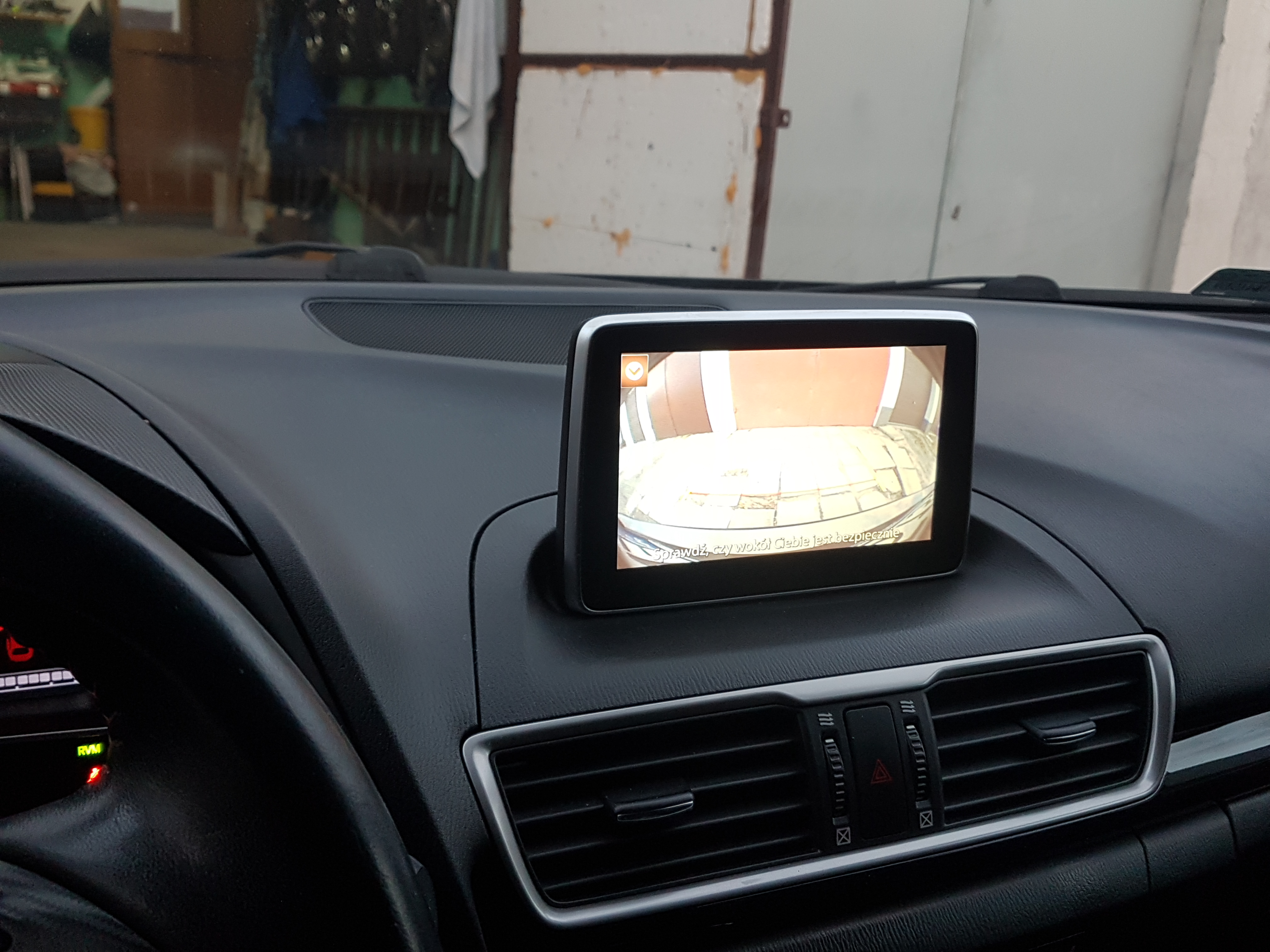

Postprzez wacha8 » 24 maja 2023, 09:24
Są dwa rodzaje czujników te z wizualizacją i te bez .U mnie jest podobnie jak u Ciebie też mam Mazdę sky energy i słyszę tylko dźwięki przy cofaniu. Dopiero po montażu kamery cofania widzę co się dzieje z tyłu ;)
