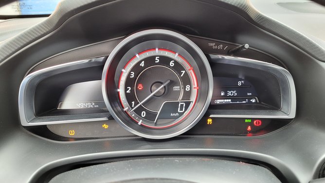

Cześć, mam problem z mazda 3 2014 USA. Około 2 tygodnie temu podczas normalnej jazdy (nie hamowałem mocno ani nie przyspieszałem itp) zapaliła mi się najpierw kontrolka ESP i za chwilkę zaczęła migać TMPS. Auto chwilę postało, odpaliłem i kontrolki znikły. Do dziś było wszystko ok, pomyślałem, że może coś się "zawiesiło" z tymi czujnikami itp. Dzis znowu mam ten sam problem, tylko że teraz gdy auto postało chwilę, po odpaleniu kontrolki znikły, ale za chwilę znowu się pojawiły.
Jakie mogą być przyczyny? W razie pytań odpowiem jak najszybciej, z góry dziękuję.
Ps. Powietrze we wszystkich kołach jest na właściwym poziomie. Nigdy wcześniej nie miałem takich problemów. Proszę o wyrozumiałość i treściwe komentarze.

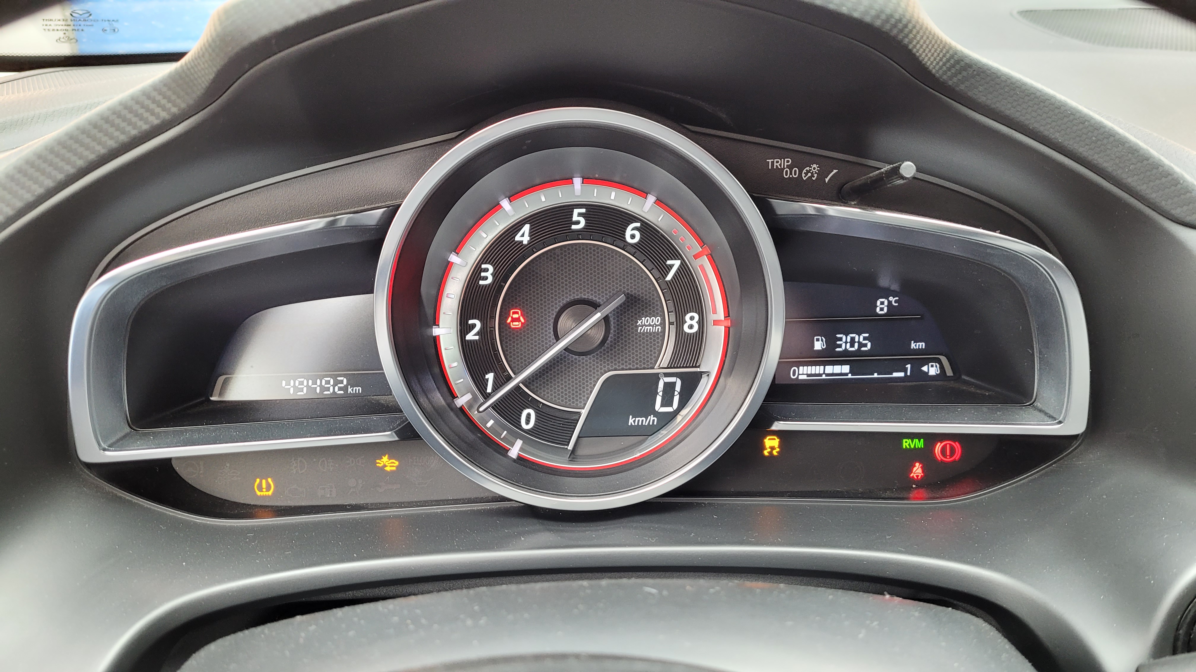

Postprzez esem » 30 gru 2022, 08:44
Wczoraj zapaliły mi się te dwie kontrolki. Po zatrzymaniu się nie dały się wykasować. Byłem daleko od domu i cywilizacji więc zacząłem jechać, po pewnym czasie same zgasły. I przez kilkadziesiąt kilometrów się nie pojawiły. Madzia ma niecałe 50kkm.
Rozumiem, że muszę zacząć szukać czujnika o nr BN7N-66-490 ? Znalazłem za 47PLN.
Czy może to mieć związek z i-stopem? Zaczyna pojawiać mi się taki objaw: i-stop wyłącza silnik ale wciśnięciem sprzęgła nie startuje. Muszę odpalić przyciskiem START.
