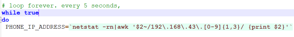

Nie wiem czy jest to już znane ale szperając trochę po plikach AA trafiłem na specyficzny problem, który utrudniał połączenie bezprzewodowe. Na gotowym pendrive do instalacji w samochodzie w folderze config\androidautowifi jest plik headunit-wrapper. A w jego treści taka oto linia, która jak się u mnie okazało była źródłem problemów.
oryginalna wartość
Samochód oczekiwał adresu IP z zakresu 192.168.43.xx a w moim wypadku router w telefonie za każdym restartem losował sobie inną podsieć :) Raz było to 192.168.11.xx innym razem 192.168.39.xx itd…

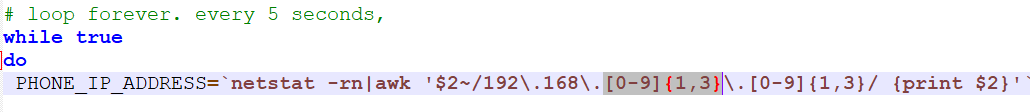

Poniższa dość drewniana zmiana pozwoliła na zwiększenie skuteczności połączenia bezprzewodowego
po zmianie
Może komuś po tylu latach jeszcze się do czegoś przyda
