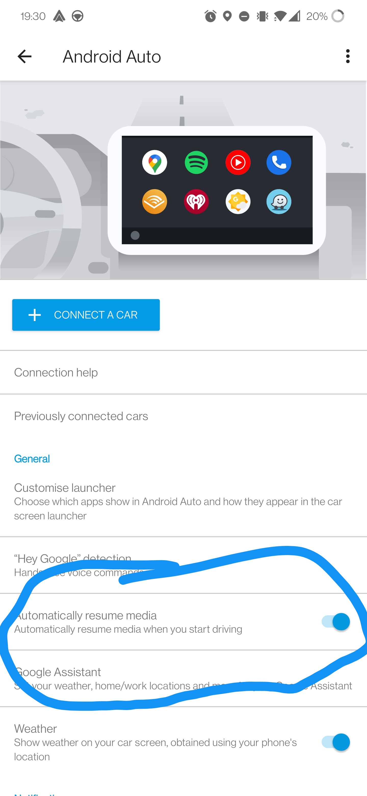

maku99 napisał(a):przytrzymaj chwilke ULUBIONE i zacznie dzialac normalnie. Ta akcja to cos w stylu przelaczania zrodel dziweku miedzy MZD a AA
Ale to tak zawsze?
Plus różnie to działa. Widzę, że gdy przytrzymuje UIubione to faktycznie jakby chciało odtworzyć, ale czasem zadziała dopiero po paru minutach. Raz zadziałało nie po przytrzymaniu a po jednokrotnym kliknięciu, innym razem, gdy wyskoczyłem tylko zatankować i wróciłem za 2 minuty, działało od razu. Nie ma na to jakiejś reguły / ustawień?

Postprzez krystiano » 18 lut 2021, 21:30
A jak włączysz to :

krystiano napisał(a):A jak włączysz to :
Mam tak od początku. :)

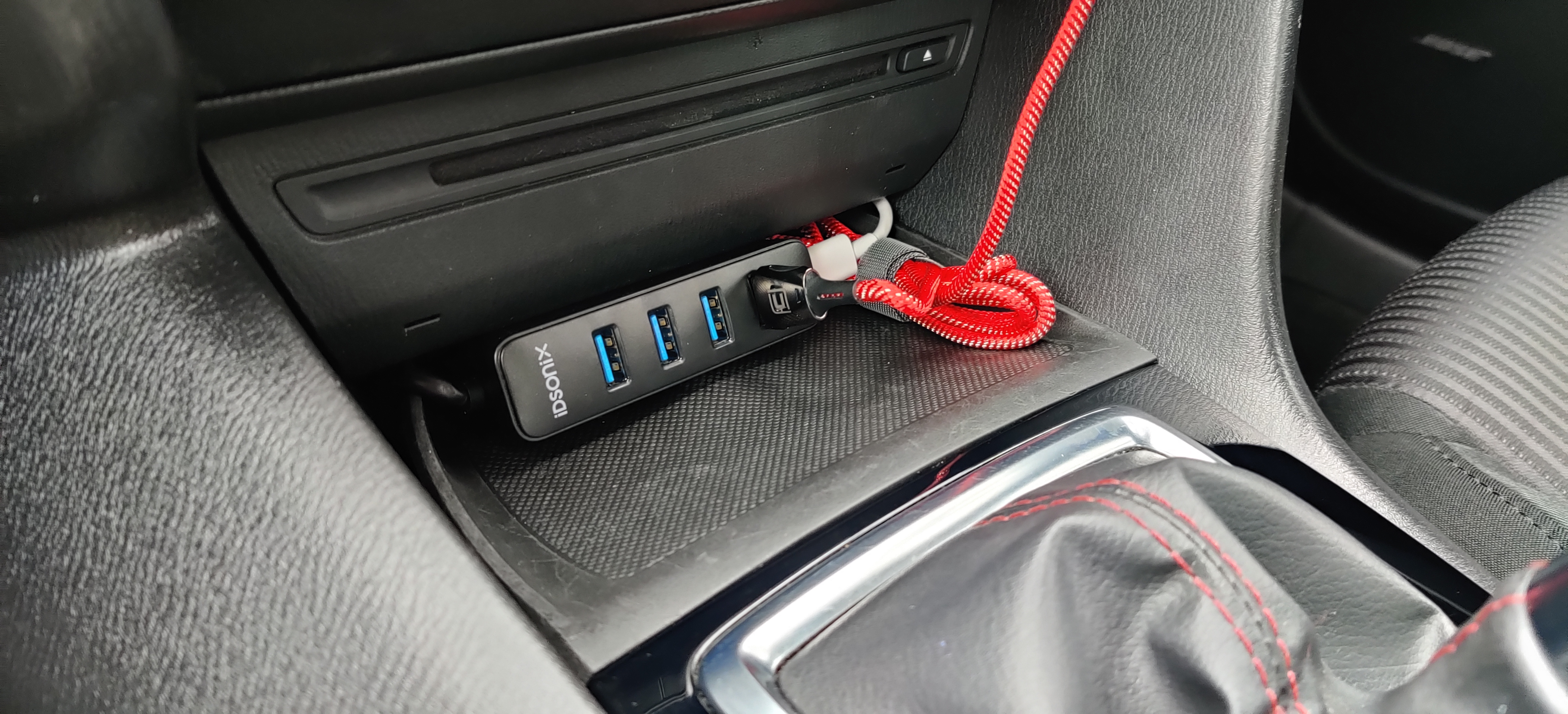

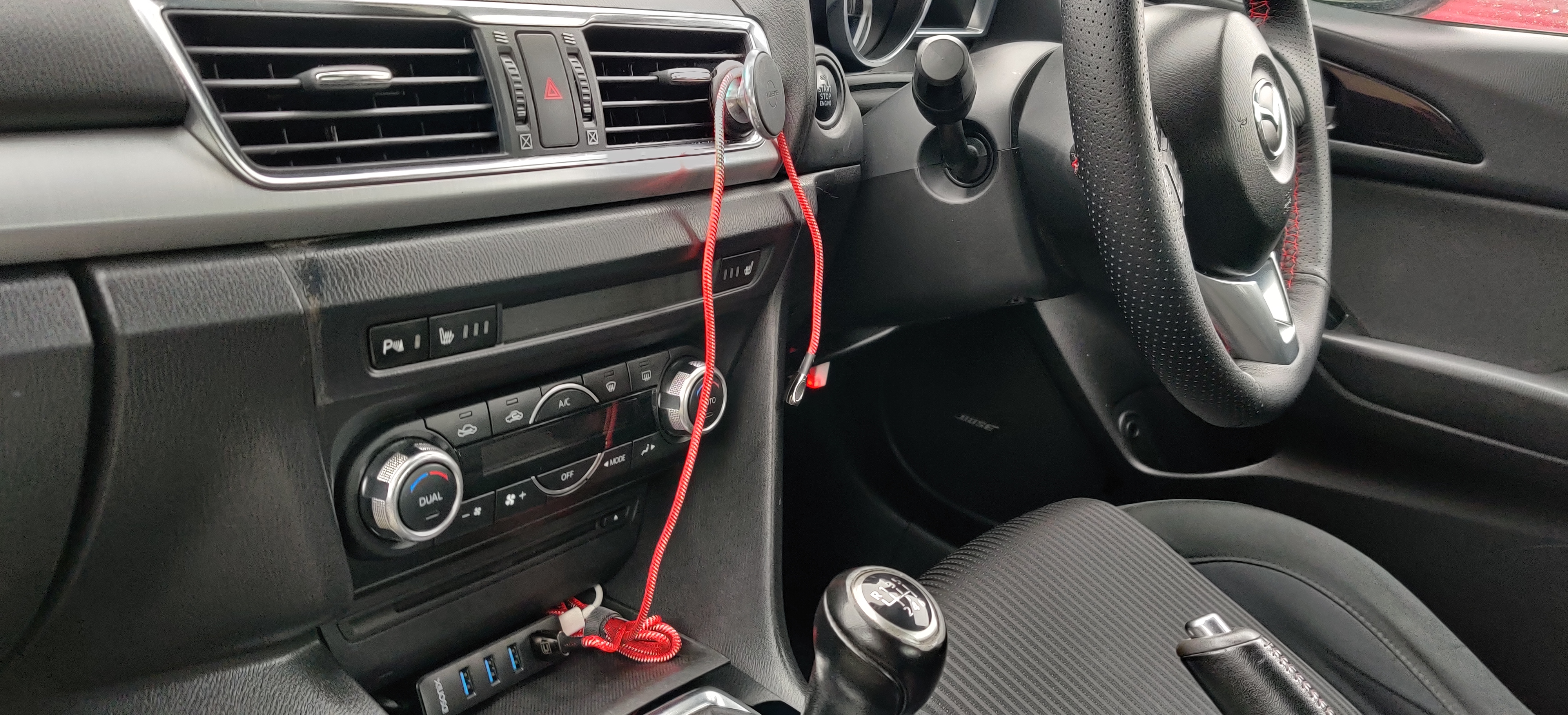

Postprzez krystiano » 4 mar 2021, 13:30
Mały off-top ,tak zainstalowałem USB hub
