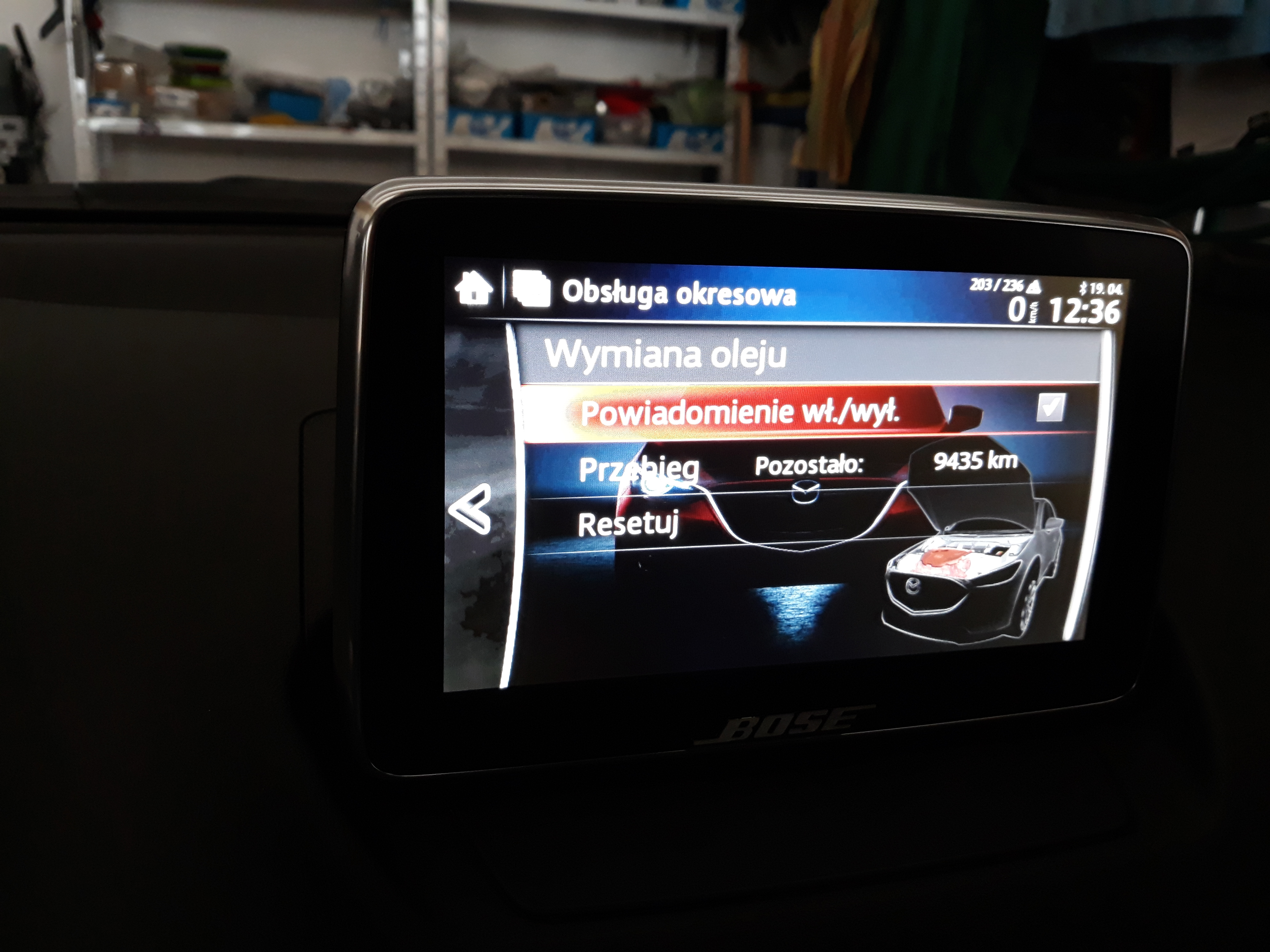

Krystiano a ten klucz pomarańczowy u Ciebie na "cyferblacie" to od czego się świeci ? :)
Jeśli od obsługi okresowej – tak u mnie oznacza ten klucz , to może procedura wykasowania danych olejowych po wymianie jest podobna jak w moim? <oczko>

andrep napisał(a):Jeśli od obsługi okresowej – tak u mnie oznacza ten klucz , to może procedura wykasowania danych olejowych po wymianie jest podobna jak w moim?
Poprawcie mnie, jeśli się mylę ( jeszcze nie miałem okazji tego robić ), ale wydaje mi się, że w M3 można wyłączyć normalnie w ustawieniach przypomnienia o obsłudze okresowej oraz o wymianie oleju

Postprzez andrep » 17 lut 2021, 16:27
Tak na tablecie można wyłączyć (też mam tą opcję-screen) w ustawieniach lub się skasuje przy przywracaniu ustawień fabrycznych.Jeśli miałeś w ASO wymianę to dodatkowo oni wprowadzają dane do kompa i do tego służy ta "ściąga" wyżej. Oczywiście klucz się wyświetla po terminie ustawionym w pamięci <oczko>
Pod podanym linkiem kolega Toruńczyk opisał wymianę oleju pierwszy raz poza ASO i klucz mu się zaświecił :)

Kluczyk mam od oleju. Zostało 10 dni <cisza>

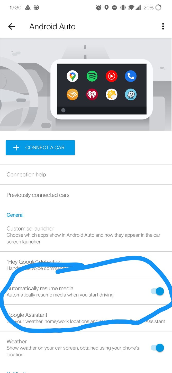

A jak włączysz to :

krystiano napisał(a):A jak włączysz to :
Mam tak od początku. :)

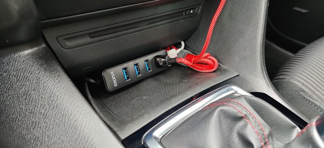

Mały off-top ,tak zainstalowałem USB hub
