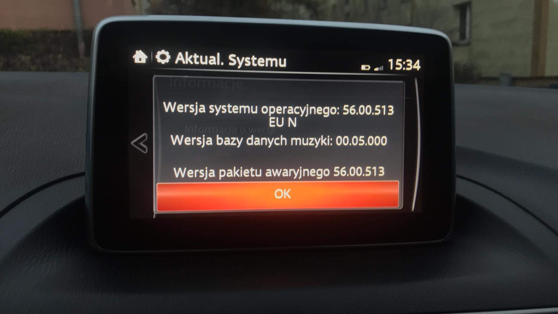

Postprzez Yousz3k » 20 lis 2020, 10:30
Taka mam wersje

Postprzez andrep » 20 lis 2020, 10:35
Ja taką miałem , super na tym też odpalisz AA <spoko> , a najlepiej to wgrać plik ID7 (uchroni przed blokadą) i zaktualizować np. do 59.00.502 i wgrać AA 1,14 .
Aby przetestować to wgraj na próbę (bez aktualizacji) AA , tu coś podpowiadałem:
https://www.mazdaspeed.pl/forum/viewtop ... 3#p3352963
