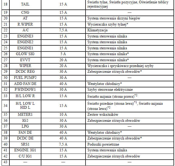

Może jest opis na odwrocie maskownic ? lub pobierz instrukcję w PDF ie ze strony Mazdy. Ja mam inny model to nie wklejam
(opis ze 3 strony w mojej instrukcji zajmuje
Dziękuje @geraf za wrzucenie opisu skrzynki z bezpiecznikami znajdującej się w komorze silnika.

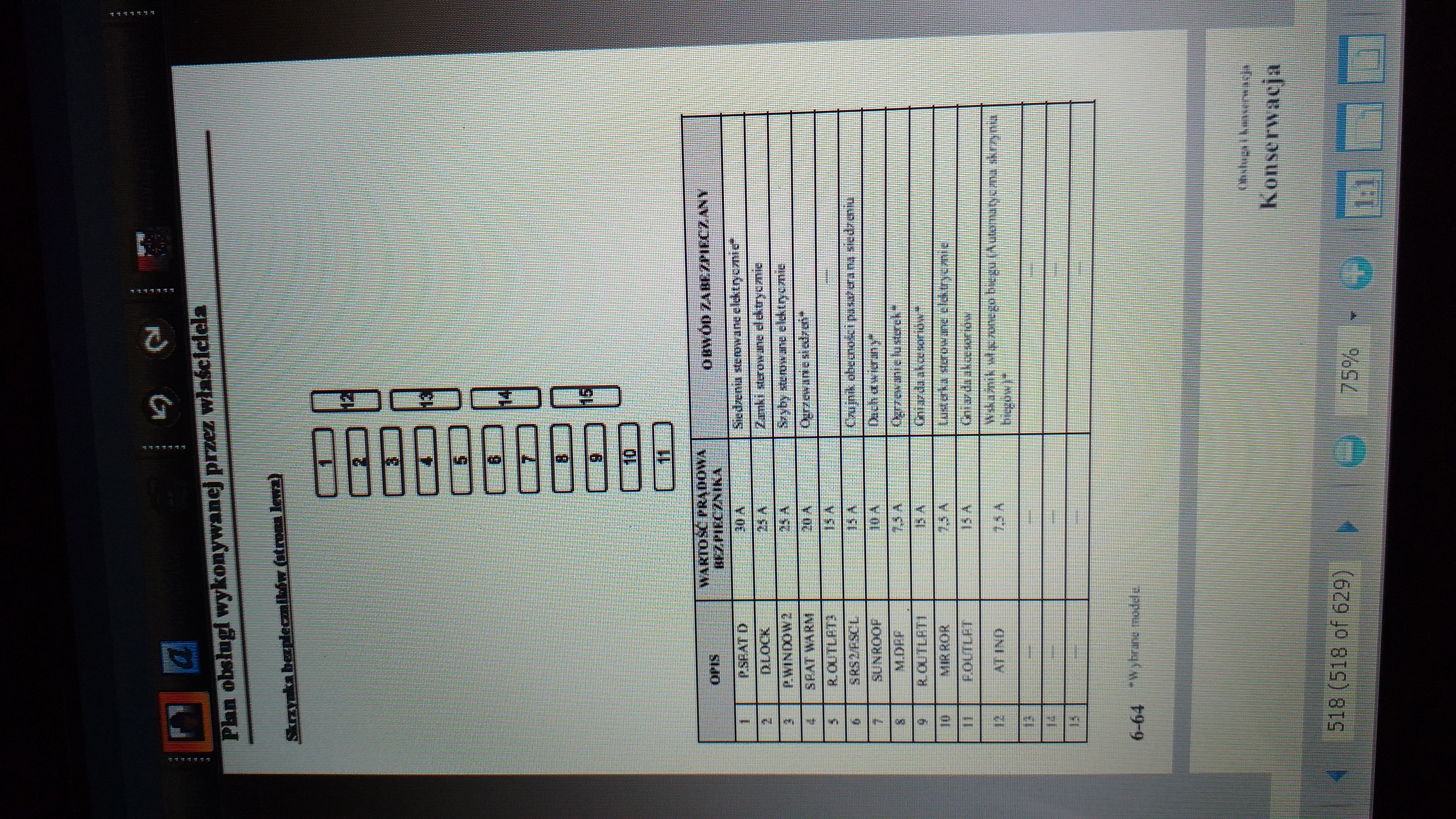

Potrzebuję jeszcze opis skrzynki znajdującej się w kabinie (znajduje się obok lewej nogi kierowcy).
Tak jak pisałem wcześniej, nie znalazłem tych informacji w książeczkach, które dostałem przy zakupie Mazdy. A legenda wytłoczona na maskownicy skrzynki jest skrótowa i moim zdaniem słabo czytelna.
Tutaj masz te po lewej stronie. Jak to jest swoją drogą, że przy zakupie nie dostałeś instrukcji obsługi Mazdy. Sprawdź na stronie Mazdy, czy nie ma u nich do pobrania w pdf tej instrukcji, bo cały czas była
OK, dziękuję wszystkim za podesłanie zdjęć
Mam jeszcze pytanie odnośnie do zdjęcia przesłanego przez kolegę @czarmi
Na ekranie wyświetla się napis:
Zgaduję, że słowo "strona lewa" odnosi się do modelu samochodu, w którym kierownica znajduje się z lewej strony?
Sprawdziłem na szybko kabinę i nie znalazłem w niej innych skrzynek z bezpiecznikami – czy może są jeszcze jakieś skrzynki z bezpiecznikami oprócz tych z komory silnika i kabiny?
Skrzynka bezpieczników (strona lewa)
Po lewej stronie od pedałów zobacz
Widzę że je znalazłeś , to o nie chodzi
Tak są nazwane.
