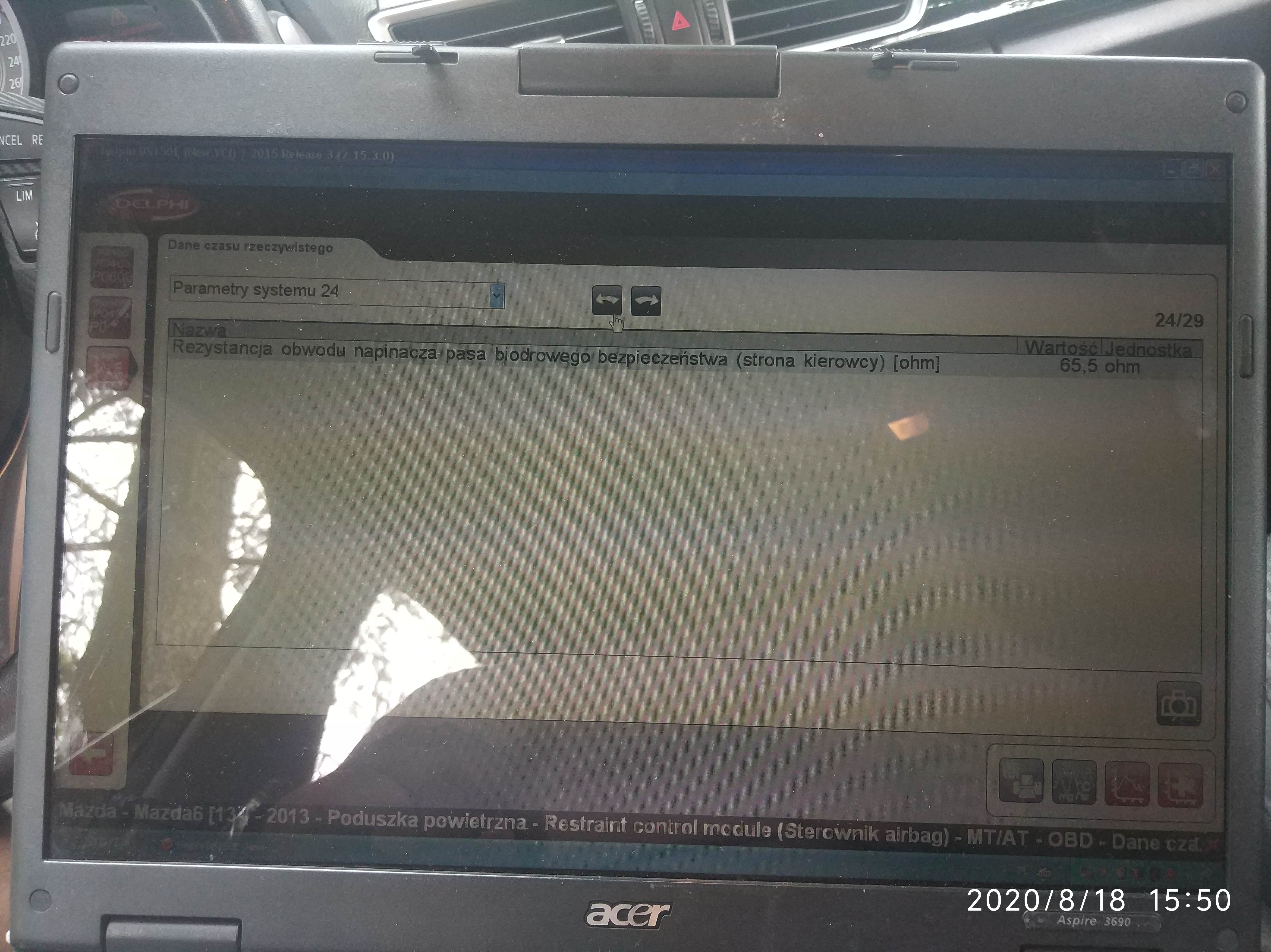

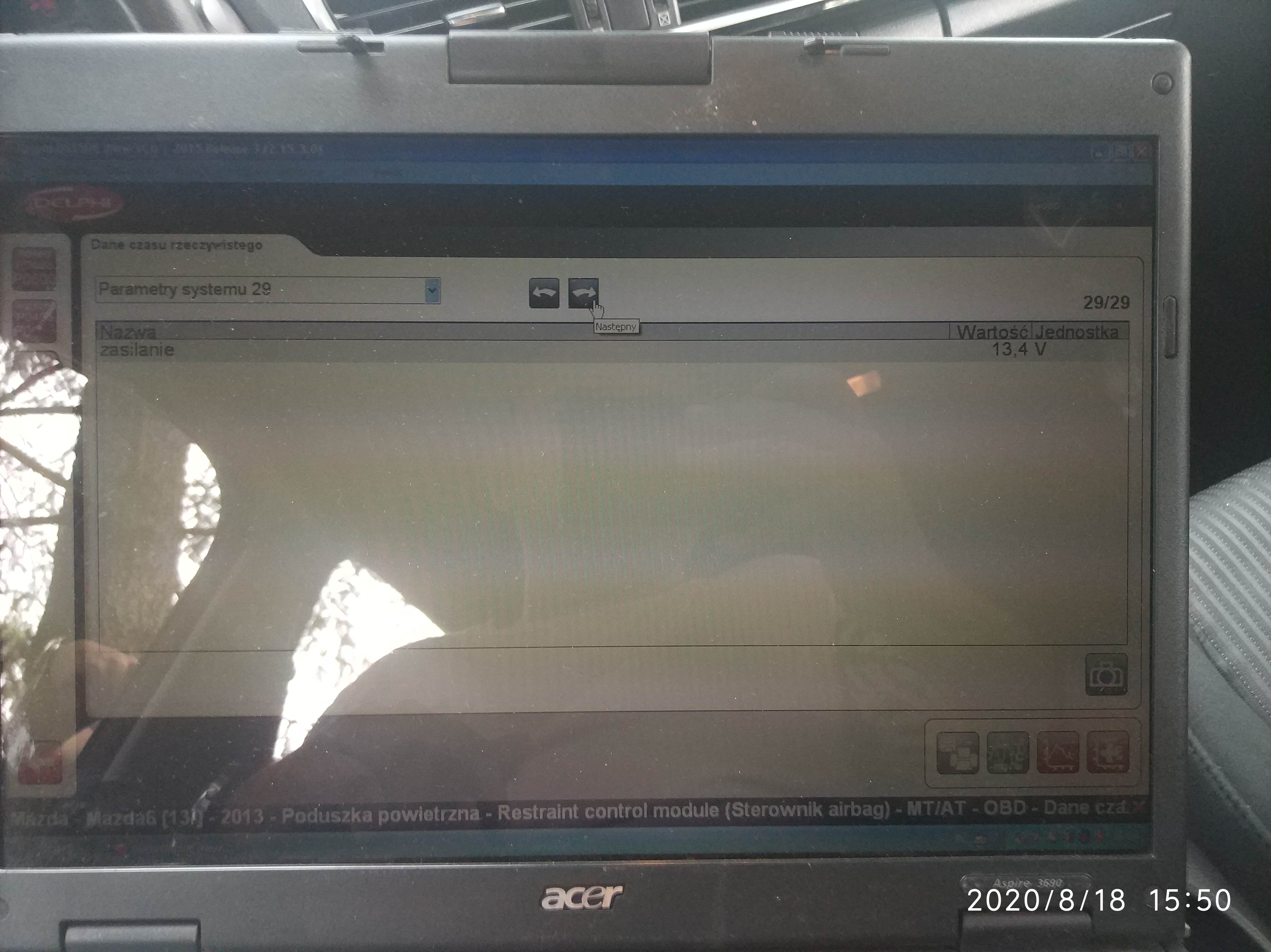

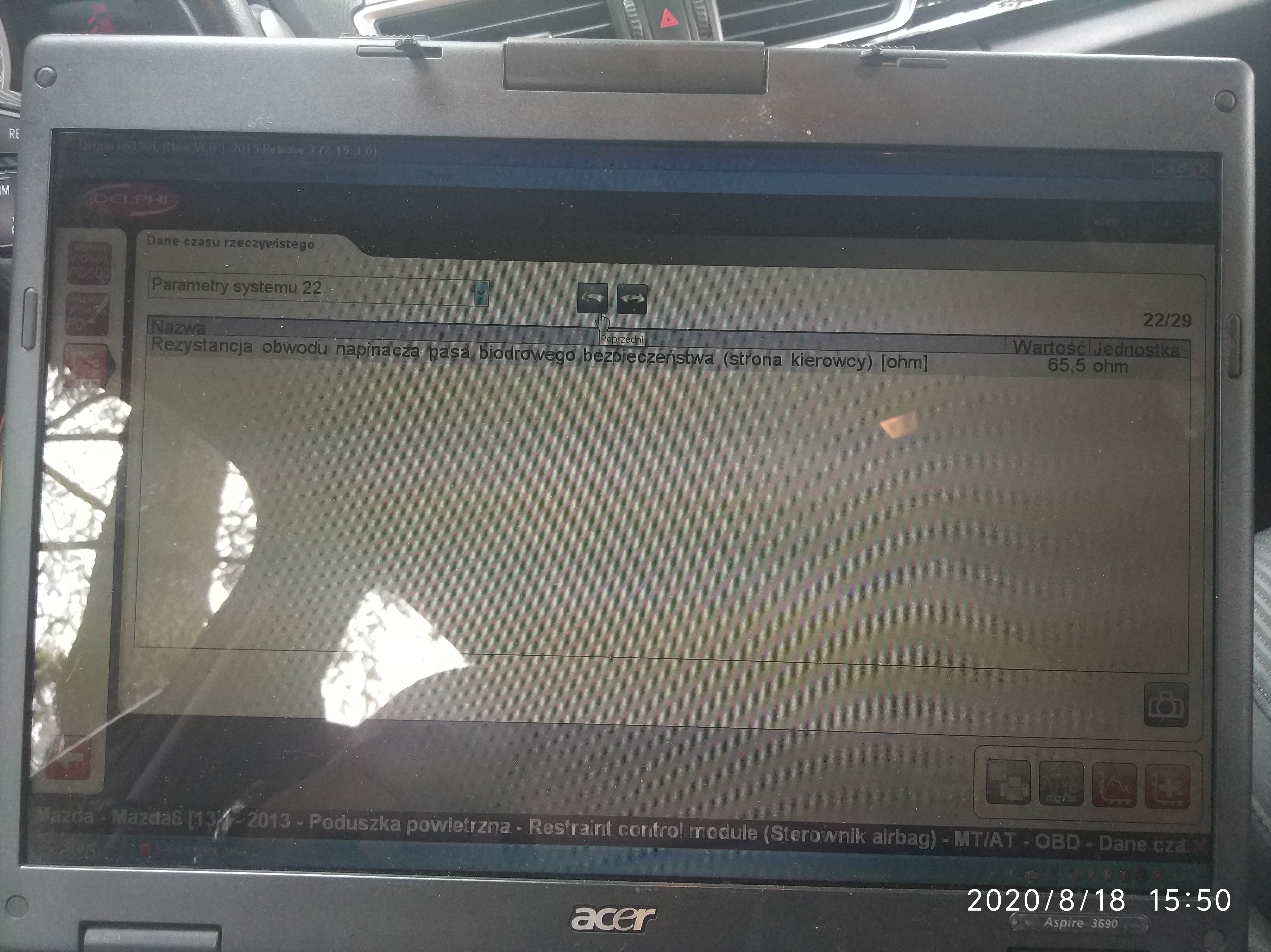

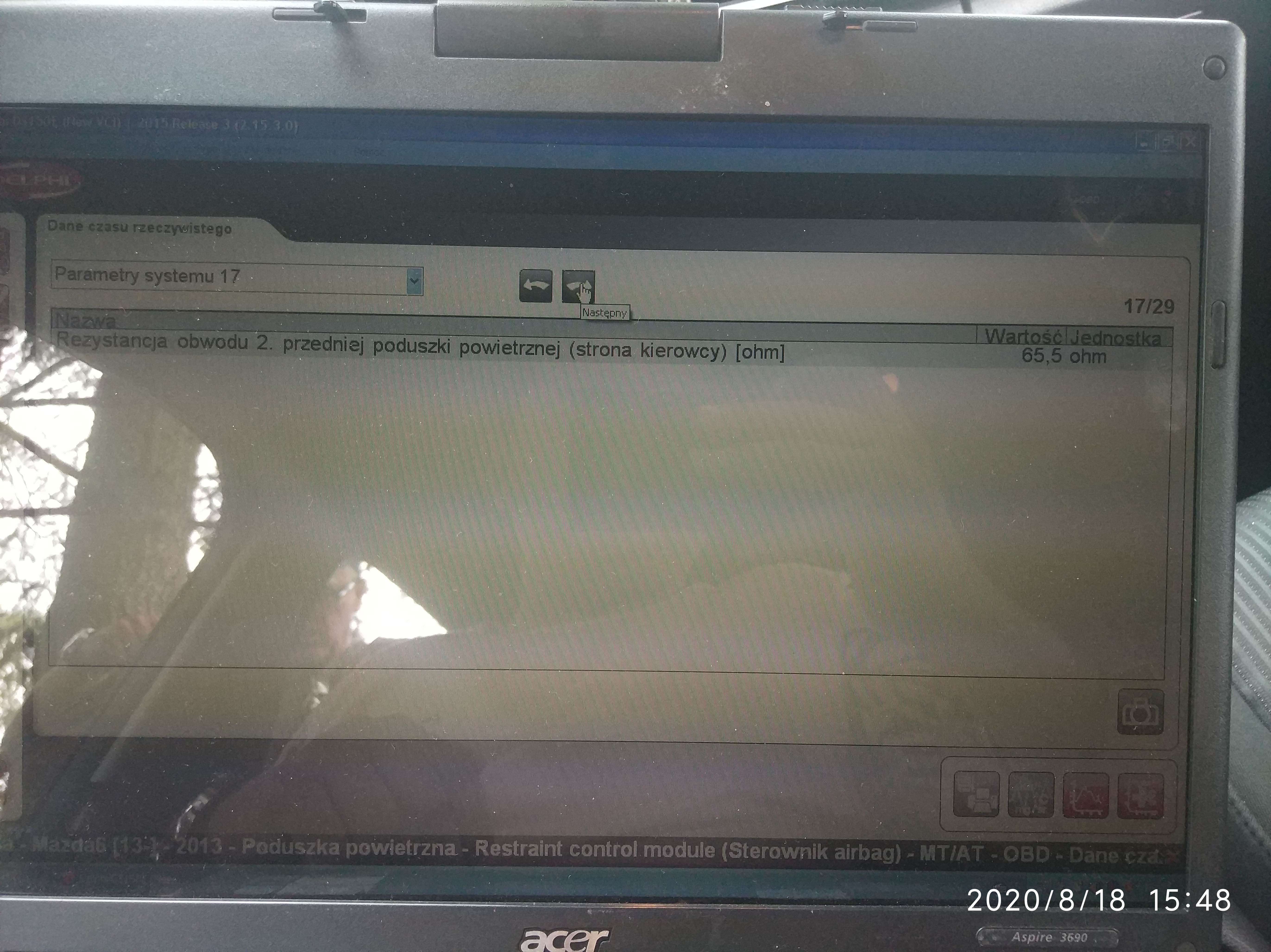

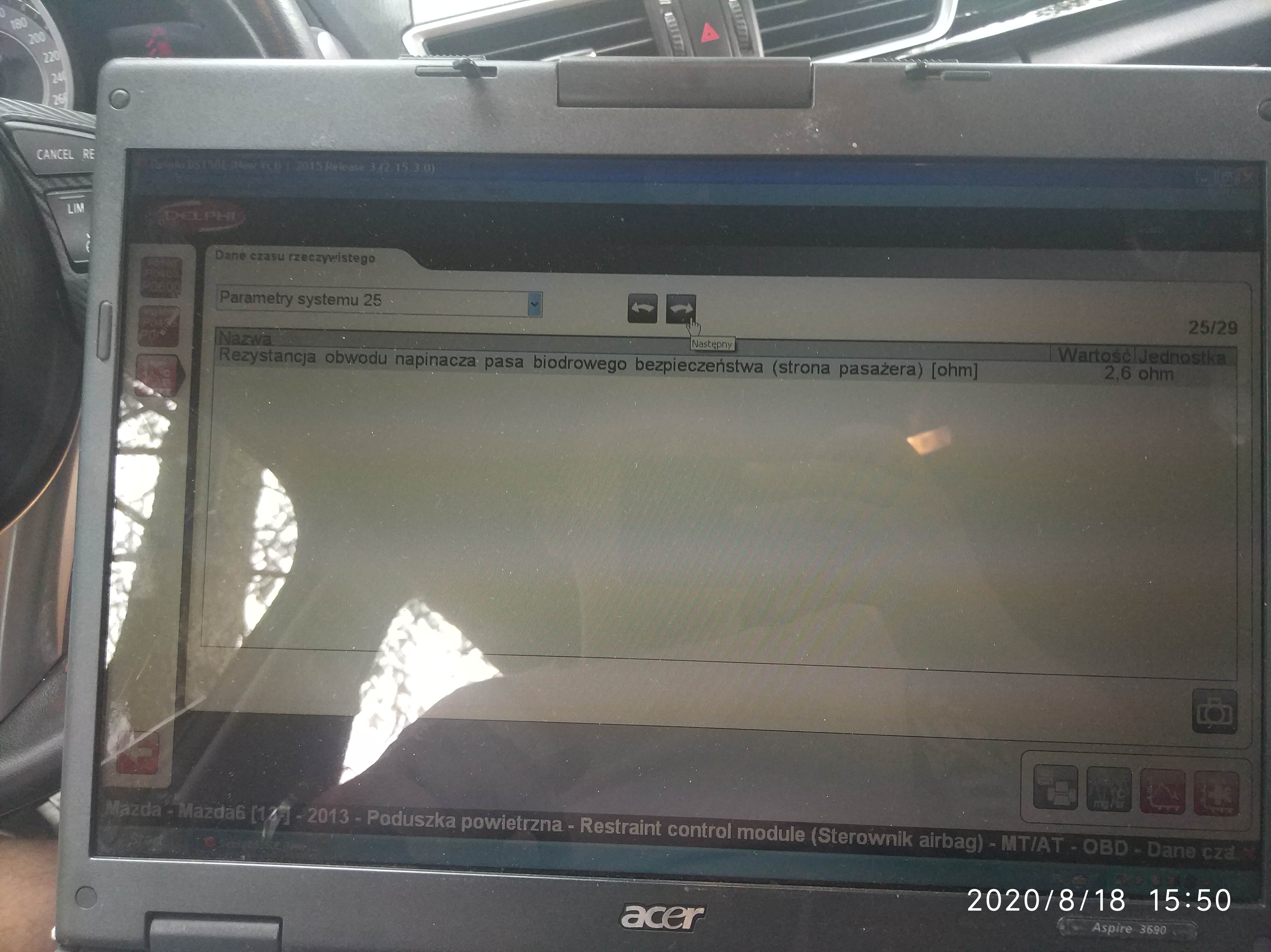

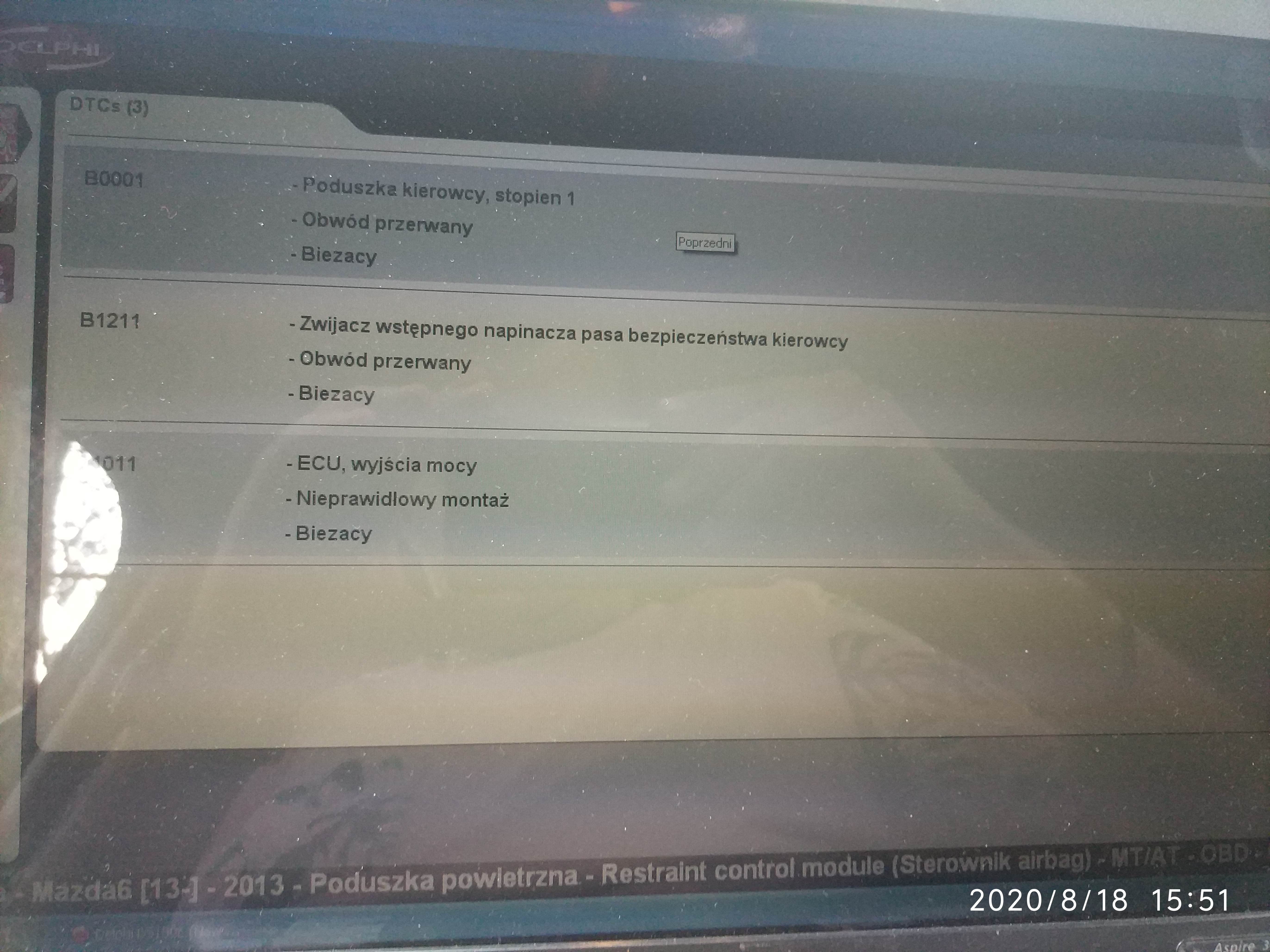

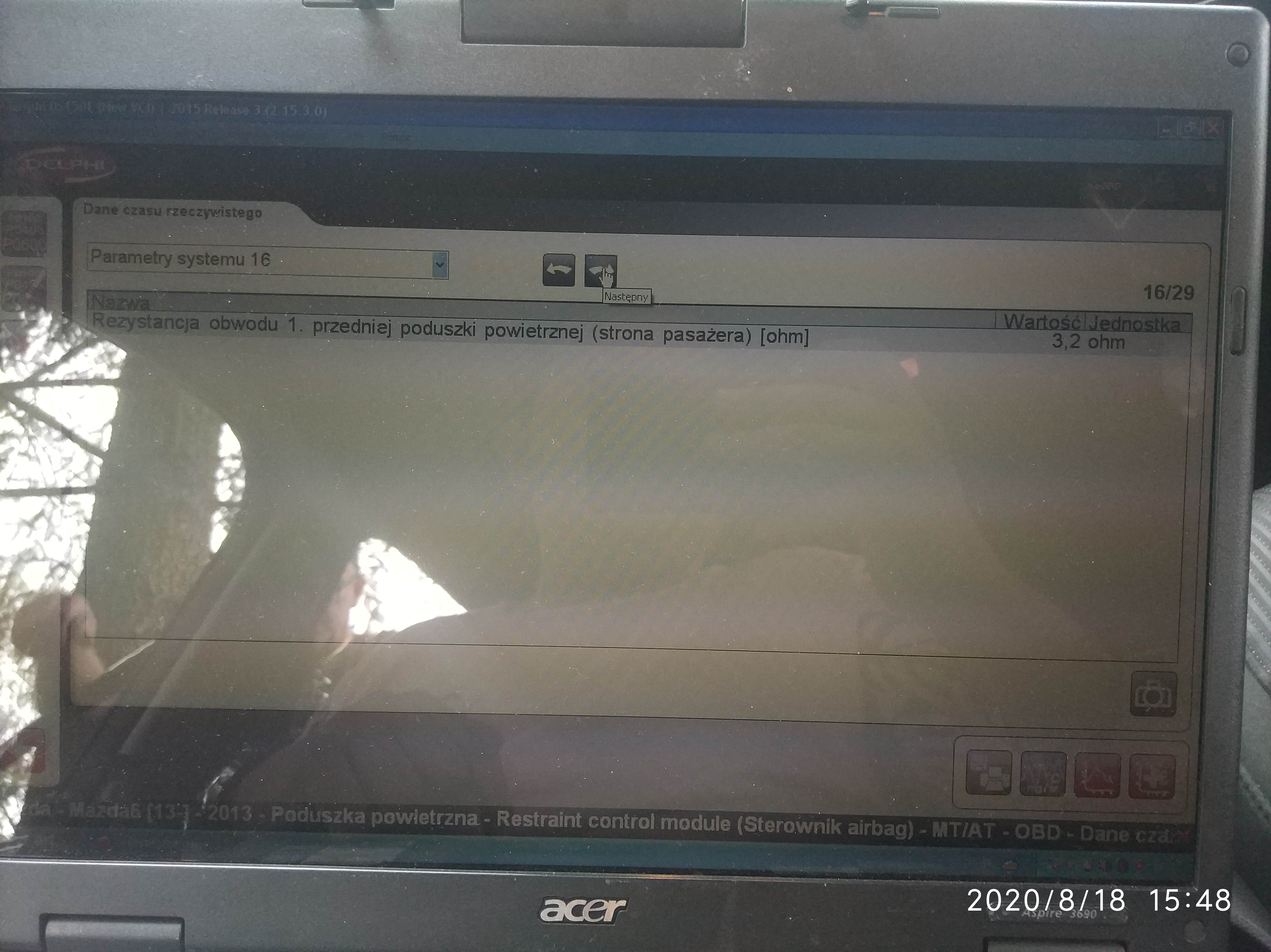

Witam ,Proszę o pomoc .Auto niedawno kupione .Mazda 3 20134.Błedy poduszek powietrznych B0001, B1211, B1011.Gdzie szukać przyczyny ?W załącznikach zdjęcia z komputera w jednostce OHM.

przyjrzyj sie kostce ;)

Kostce? Raczej wszystkim kostkom...
Parząc pobieżnie na zdjęcia błąd tyczy każdej z (większości) poduszek.
Jaka jest historia pojazdu? Miał strzała?
