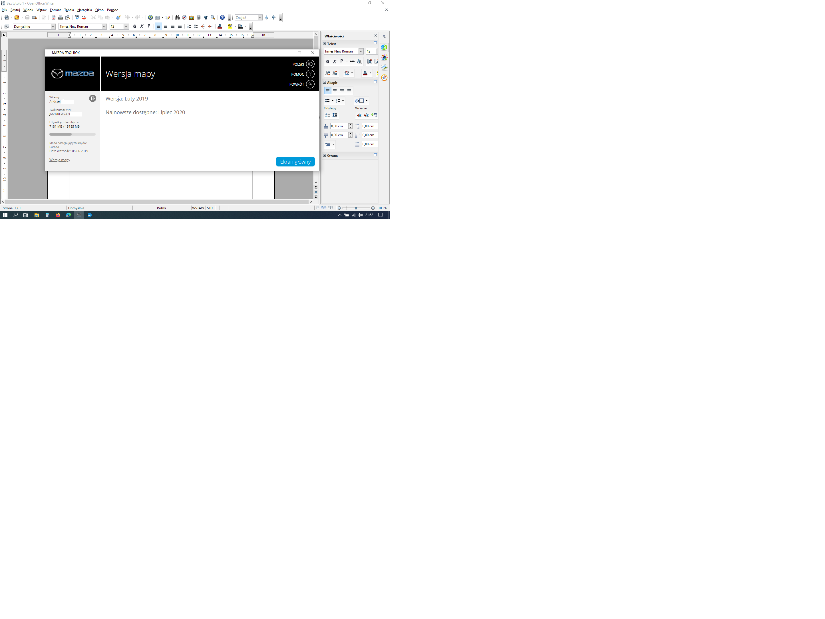

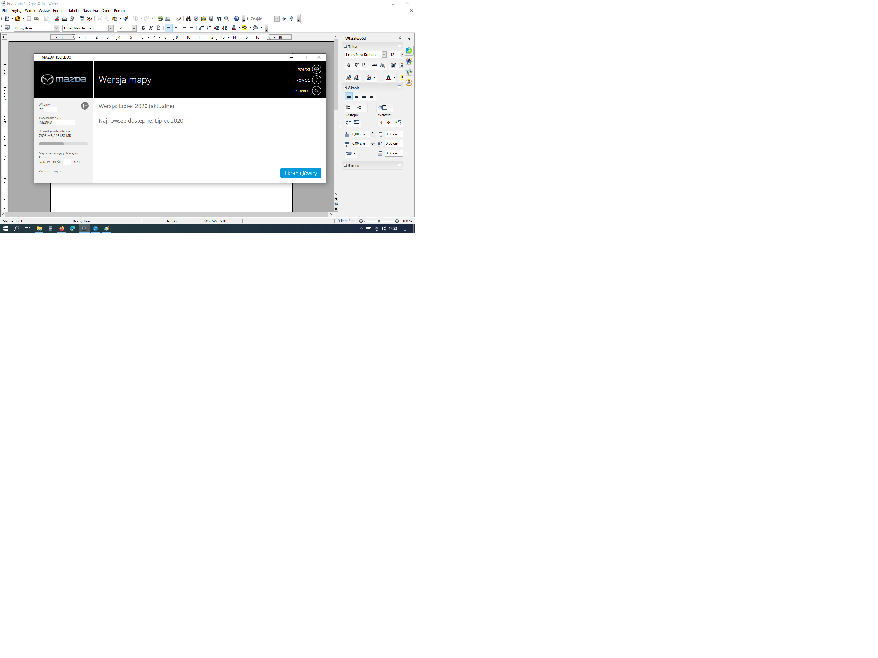

Np. Lipcowa aktualizacja jest mapą Q4 z 2019 roku a mamy prawie Sierpień :D , widać to w historii aktualizacji map – screen

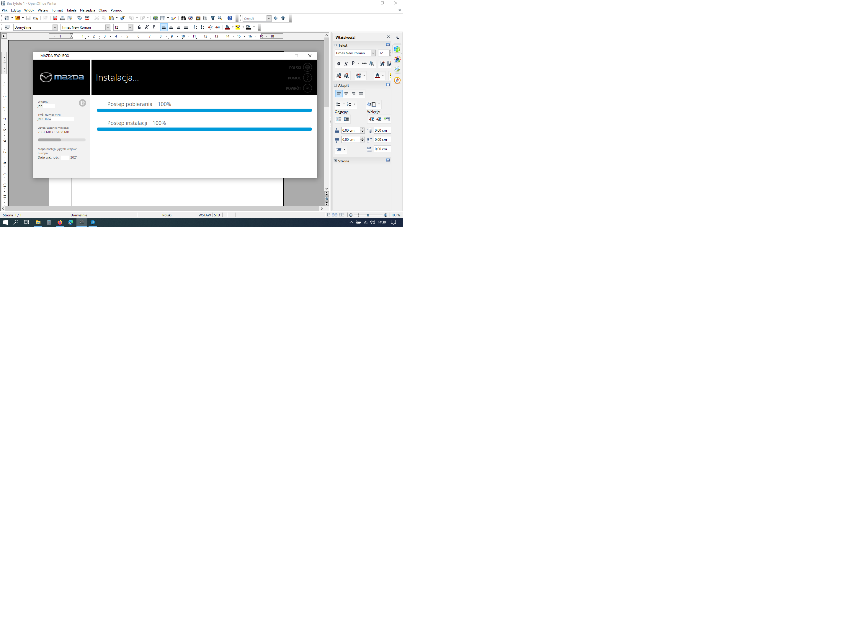

Ja przed chwilą koledze robiłem aktualizacje i polecam zrobić kopię "kopiuj – wklej" całej karty SD 8GB na większą bo aktualizacja i tak się powiedzie a nie trzeba będzie wybierać regionu tylko cała EU wejdzie :)
Na dowód screeny <oczko> . Wtedy oryginał <oczko> mamy w domu w razie czego a kopię w autku , ja tak zawsze robiłem jak miałem ważną subskrypcję :)
Postęp aktualizacji
Finał
Historia aktualizacji map
