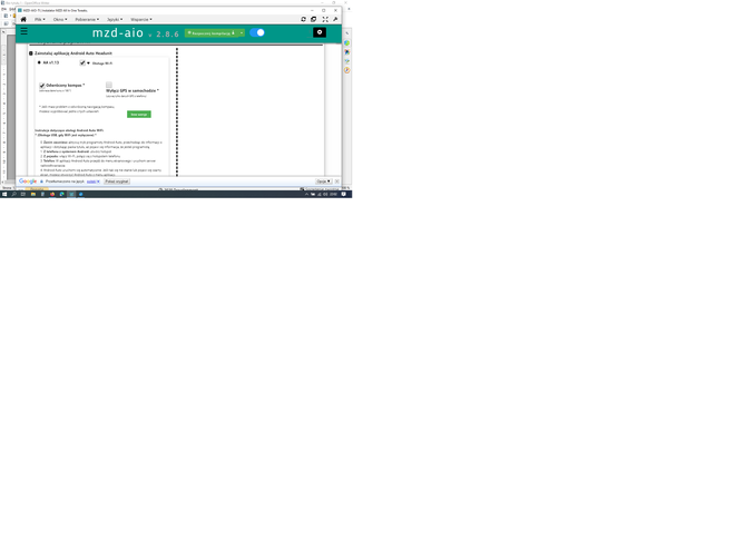

Ja też nie znam (za moich czasów obowiązkowy był Rosyjski :D ) i wszystko tłumaczyłem za pomocą tłumacza , trwa to bardzo długo ale się da :) ,w tym wątku już opisane jest wszystko po polsku tylko czytać <oczko>
Jak widać pod poniższym linkiem na Twój system można AA wgrać
https://mazdatweaks.com/
1. Z powyższej strony ściągasz program aio 2.8.6 (najnowszy)który instalujesz na laptopie-komputerze .Są na różne systemy Ty ściągasz na Windowsa.
2. Po jego uruchomieniu zaznaczasz w nim jakie funkcje i ustawienia dostępne mają działać w autku i klikasz by zapisał wszystko na pendrivie (najważniejsze to AA)
3. Z tej strony https://www.apkmirror.com/apk/google-in ... 5-release/ ściągasz AA do zainstalowania na telefonie, są różne warianty ściągasz odpowiedni do swojego telefonu-procesora , ponieważ AA nie ma wsparcia gogle na Polskę (nie ma go w sklepie dla nas) więc musisz ściągnąć plik AA apk i wgrać (kopiuj-wklej) na kartę SD w telefonie i uruchomić np. za pomocą edytora plików.
4. Ale powinno się w telefonie włączyć opcje programisty i „debugowanie USB”,inaczej może nie zadziałać lub będą problemy.
5. Gdy masz już w telefonie zainstalowany AA idziesz do Mazdy którą posiadasz i po wyjęciu wszystkich rzeczy z gniazd USB i karty również , wkładasz pendriva wcześniej przygotowanego za pomocą programu AiO , po chwili zacznie się wgrywanie programu Aio ,musisz zatwierdzić pierwsze okno reszta wyświetlających się komend przejdzie dalej ale możesz klikać na „OK” to będzie szybciej.Potem system się zrestartuje i ma działać !
Dobrze by było zainstalować pliki autorun ID7 (też za pomocą programu AiO je sobie przygotujesz) by sobie zabezpieczyć przed zablokowaniem porty USB , nie aktualizuj wcześniej oprogramowania MZD !
To mniej więcej tyle, jeśli coś pominąłem to przepraszam, proszę innych o dopisanie ew. informacji :)

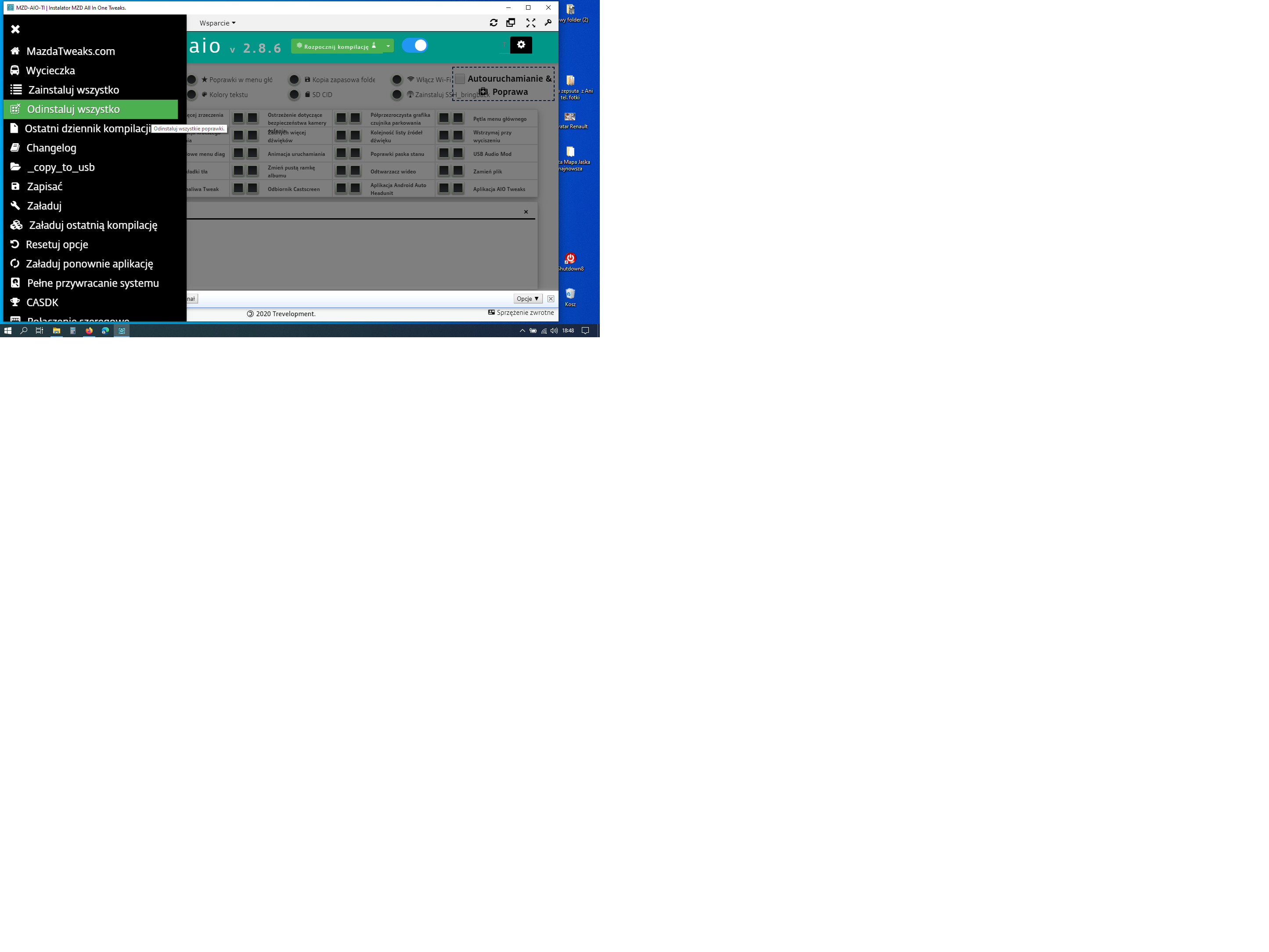

Chciałem usunąć niektóre dodatki i coś poszło nie tak przy procesie instalacji bo jedyne co wyświetla to ekran ładowania mazdy :/
Zrobiłem nowego pena i spróbuje zainstalować. Czym jest jci backup? Instalacja się odpala i do zip jci backup wszystko generalnie śmiga, a później zawiecha. Już nawet zostawiłem włączony zapłon na godzinę żeby samo przeszło proces. Po wyłączeniu zapłonu i włączeniu pojawia się informacja o instalowaniu tweaków, ale po rebocie pętla logo.
ID7- chyba nie? jak go wgrać, tu w opcjach nie widziałem nic takiego do zaznaczenia.

Postprzez andrep » 5 sie 2020, 20:00
Zrób formatowanie pena w FAT32 na kompie zanim na niego coś wgrasz , za dużo rzeczy na raz robisz.
Zrób reset systemu po włączeniu zapłonu wciśnij 3 guziki – Back+Navi+Mute trzymać 10 sekAutorun – prawy górny róg- wszystko jest w tym wątku !
