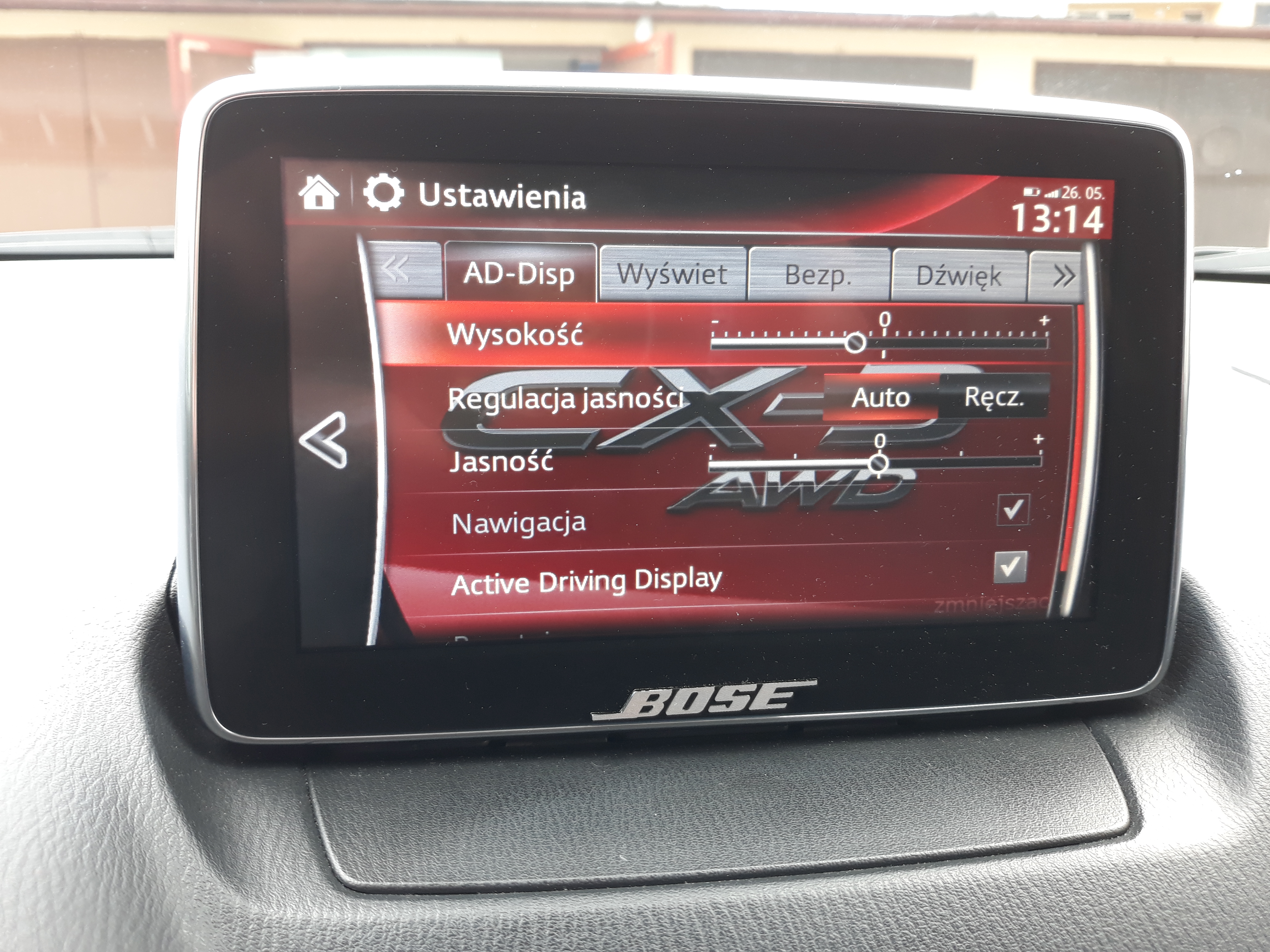

Ja w swoim sprawdzę ale muszę iść do garażu więc chwilę to potrwa
Pamiętaj że niektóre funkcje działają-są aktywne na tablecie po uruchomieniu silnika dopiero

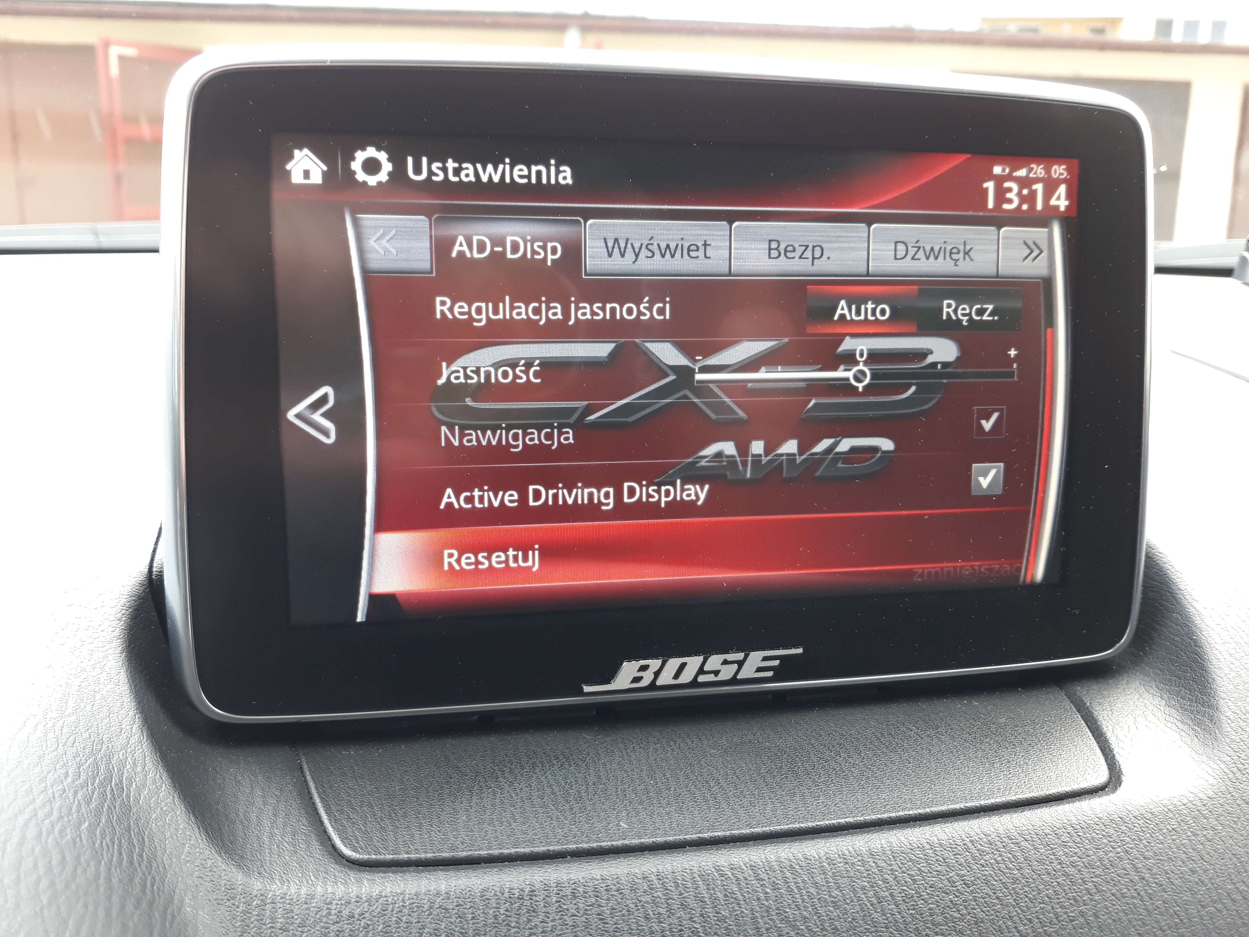

No i sprawdziłem , jest opcja wyłączenia ale wyświetlania info. na hedapie natomiast klapka-szybka tak czy inaczej się otwiera. Po usunięciu "ptaszka" w ustawieniach i tak opcja wraca po ponownym uruchomieniu silnika – jak I-stop
Na foto wszystkie opcje w zakładce AD-Disp. oprogramowanie MZD to 59.00.545
Dobrze, że wrzuciłeś screeny.
Dokładnie tak jak napisałeś: jest możliwość wyłączenia wyświetlenia, ale head-up i tak się otwiera. Nie ma opcji wyłączającej head-up całkowicie, żeby pozostał zamknięty.
