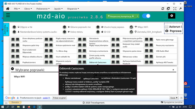

Zainstalowane.
Wersja oprogramowania v56.00.513 EU N.
W MZD-AIO Tweks
Zaznaczone AA + speedometr + domyśle: Enable WIFI i Instal SSH_bringback.
Wszystko dziła więc na szybko postanowiłem doinstalować parę dodatków (data przy godzinie brak komnikatu przy starcie systemu) i tu pojawił się problem który zapewne sam sobie zrobiłe...
Po przygotowaniu nowego pendriva postępowałem tak samo, tylko zapomniałem wyciągnąć pendriva z muzyką (mała pchełka w garażu ciemno...). Nic się nie działo nie pojawił się okienko z informacją o rozpoczęciu instalacji. Postanowiłem wyłączyć zapłon i zrobić od nowa i tu niespodzianka nie dział pokrętło, działają tylko przyciski – menu zamrożone, można się jedyńcze przyciskami przełączać pomiędzy nav, radio home. Naszęćsie reset ożywił menu.
Kolejna próba podłączenia pendriva kończy się komunikatem po paru minutach:
Data Retrieval Complete
Storage at:
/mnt/sda/VehDataPull/VehDataPull__0
+ przysisk ok do zamknięcia okienka.
Jakiś pomysł jak dograć kolejne dodatki.
Dogrywając kolejne dodatki trzeba zaznaczać zainstalowane już wcześniej?

Zrobiłem jak andep radził.
System zaczoł widzieć pendrive prawidłowo (ale nie odinstalowałem zainstalowanych wcześniej rzeczy).
Przygotowałem nowy pendrive z dodatkowymi programami i prawie wszystko się zainstalowało.
Prawie bo castscrean został zainstalowany ale nie jest widoczny w menu.
Przy włączonej nawigacji – widok satelity + spotify trochę przycina dźwięk.
Też tak macie?
