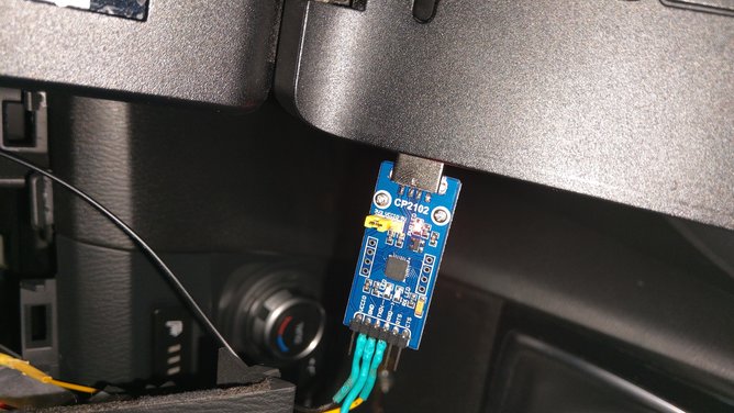

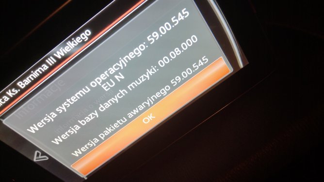

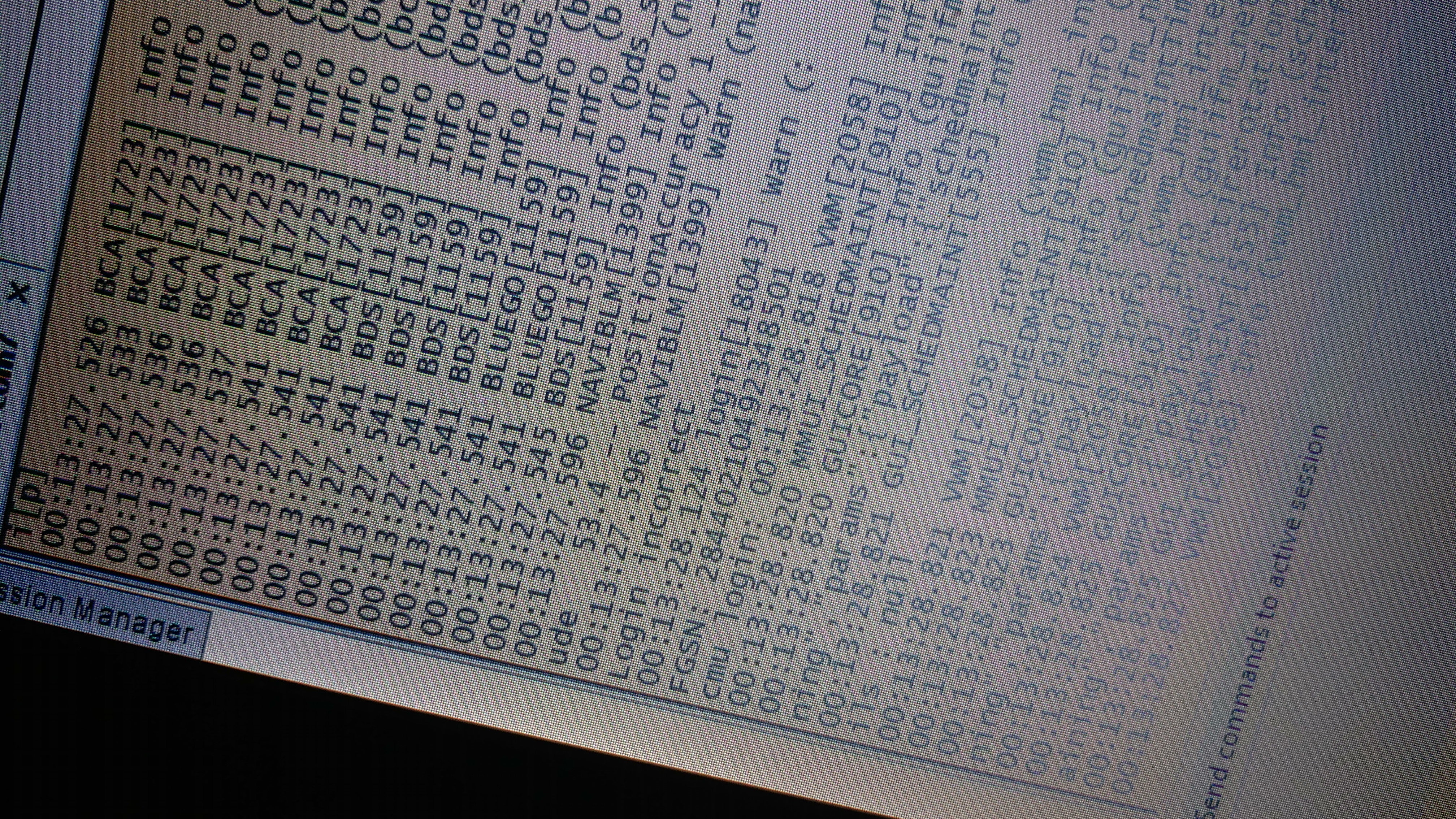

Postprzez Kali47 » 14 sty 2020, 21:15
Witam piszę gdyż mam poważny problem z wgraniem AIO ,a dokładniej zalogowaniem przez połączenie szeregowe aby te AIO odblokować. Problem polega na tym gdyż już wszystko podłącze txd ,txd oraz gnd wyświetla mi się na Laptopie w SecureCRT wiersz poleceń, polecenia wykonuje zgodnie z instrukcjami niestety w momencie logowania się do roota loginami
Log cmu pass jci lub
Log user pass jci
Dostaje komunikat w wierszu poleceń login inncorect .
Bez zalogowania nie mogę wgrać dalszej procedury poleceń. Wersja oprogramowania to 59.00.545 może ktoś miał już taki przypadek i będzie wstanie pomóc? Pozdrawiam.
