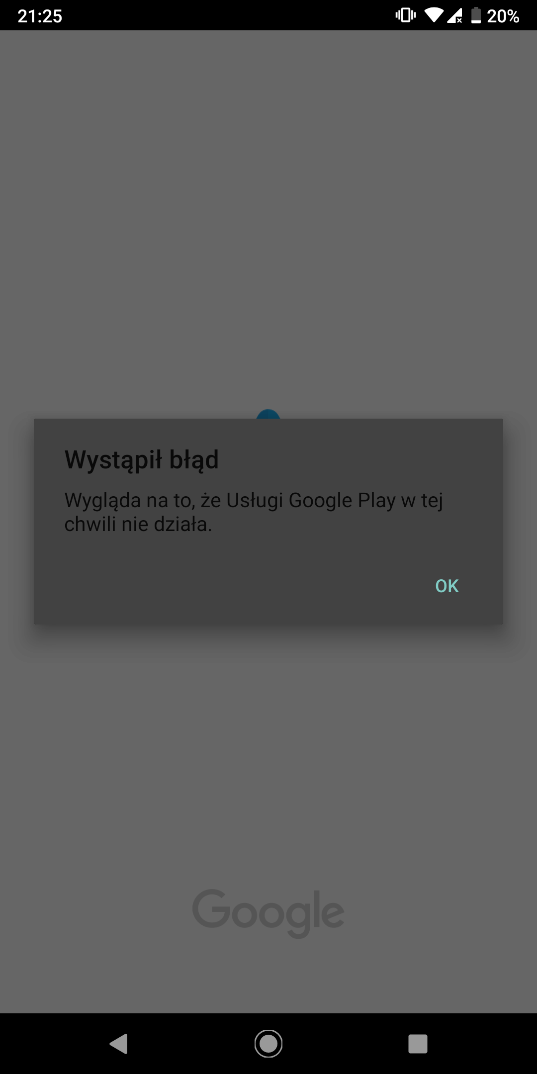

Postprzez kiniag » 20 sie 2019, 21:29
Dziękuję za pomoc i wyrozumiałość :) zainstalowalam jednak wyskakuje mi takie okienko. Czyli dalej chyba coś jest nie tak?
